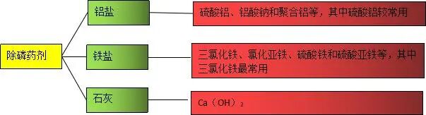

03  化学除磷药剂种类和投加量
《室外排水设计规范》第6.7.4条规定,化学除磷的药剂可以采用铝盐、铁盐,也可以采用石灰,用铝盐或铁盐做混凝剂时,宜投加离子型聚和电解质作为助凝剂。
1.采用铝盐或者铁盐除磷时,主要生成难溶性的磷酸铝或磷酸铁,其投加量与污水中总磷量成正比。可用于生物反应池的前置、后置和同步投加。
2.采用亚铁盐需要先氧化成铁盐后才能取得最大的除磷效果,因此其一般不作为后置投加的混凝剂,在前置投加时,一般投加在曝气沉砂池中,以使亚铁迅速氧化成铁盐。
3.采用石灰除磷时,生成Ca5(PO3)4OH(羟磷灰石)沉淀,其溶解度与pH值有关,因而所需石灰量取决于污水的碱度,而不是含磷量。石灰做混凝剂不能用于同步除磷,这点需要牢记!只能用于前置或者后置除磷。但是由于石灰用于前置除磷后污水的pH值会升高,因此在进生物处理系统前需要调节pH值,石灰用于后置除磷时,处理后的出水必须调节pH值才能满足排放标准;石灰还可以用于污泥厌氧释磷池或者污泥处理过程中产生的富磷上清液的除磷。用石灰除磷,污泥量较铝盐或铁盐大很多,因而很少采用。加入少量阴离子、阳离子或阴阳离子聚合电解质,如聚丙烯酰胺(PAM),做助凝剂,有利于分散游离金属磷酸盐絮体混凝和沉淀。
《室外排水设计规范》第6.7.5条规定,采用铝盐或铁盐作混凝剂时,其投加混凝剂与污水中总磷的摩尔比宜为1.5~3。
理论上,从铝离子、铁离子与磷酸盐的反应式可以得出,三价铝、三价铁离子与等摩尔磷酸盐反应生成磷酸铝和磷酸铁。由于实际反应并不是100%有效进行的,加之氢氧根会与金属离子有竞争反应会生成相应的氢氧化物,并且污水中成分极其复杂,含有大量阴离子、铝离子、铁离子会和它们反应,从而消耗混凝剂,所以实际化学沉淀药剂投加量一般都要超过理论计算量,以保证达到出水排放标准,根据经验投加时其摩尔比宜为1.5~3。
投加系数受多种因素影响,如投加点、混合条件等,实际投加时建议通过试验确定投加量。
