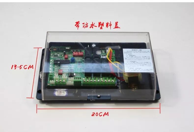

电动门的系统配置是指根据使用要求而配备的,与电动门控制器相连的外围辅助控制装置,如开门信号源、门禁系统、安全装置、集中控制等。必须根据建筑物的使用特点,入出口管控的系统要求等合理配备辅助控制装置。

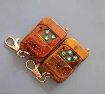

采用无线接受器与电动门进行触点式连接,加配一个无线发射器,就可以达到要求。
不过,现在的无线电波源太多,容易导致偶然开门是一个麻烦的问题。定时器可以电动控制门的状态,其原理是将时钟与特定的开关电路相连,可预设定时间将电动门处于自动开启或锁门状态。

集中控制的概念,包括集中监视电动门运行状态和集中操作多个电动门两层含义,集中监视电动门开门关门状态可以通过位置信号输出电路来实现,可以采用接触式开关,当门到达一定位置(如开启位置)时,触动开关而给出触点信号。也可以采用感应式信号发生装置,当感应器探测到门处于某一位置时发出信号。在中控室设置相应的指示灯,就可以显示电动门的状态,而集中操作通常指同时将多个门打开或锁住,这取决于电动门控制器上有无相应的接线端子。

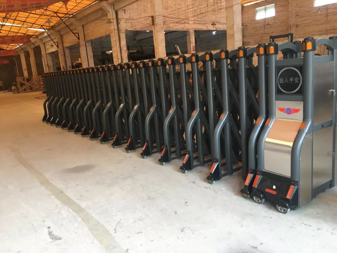

三、安装
(1)确定传达室内控制盒的位置,即操纵伸缩门开关的装置位置;
(2)将220V电源引到控制盒的位置下端,要求最好是再带1根接地线,粗细规格为1.37,而且有漏电保护装置,并采用PVC暗敷;
(3)预留¢32mm PVC管道,从控制盒的位置下端往下至地平面以下,后伸缩门室外线路入室内。
(4)按照上表得出门洞长度,砌门洞时洞宽内净空不小于0.75-0.8米,高度内净尺寸普通门不小于门高+0.25米,豪华门不小于门高+0.1米,门洞末端里侧中上端留宽0.4米,高0.6米检修孔,有条件的可将门洞总长度再加长0.2-0.3米,这样可将检修孔改成一扇小门,方便日后检修维护伸缩门电气线路。
(5)在铺设轨道前除留下约0.8-0.9米宽,再在铺设轨道,注意铺设轨道期间,路面禁止通行,以免压弯轨道;
(6)安装伸缩门,接好线路,调试开关控制盒。
