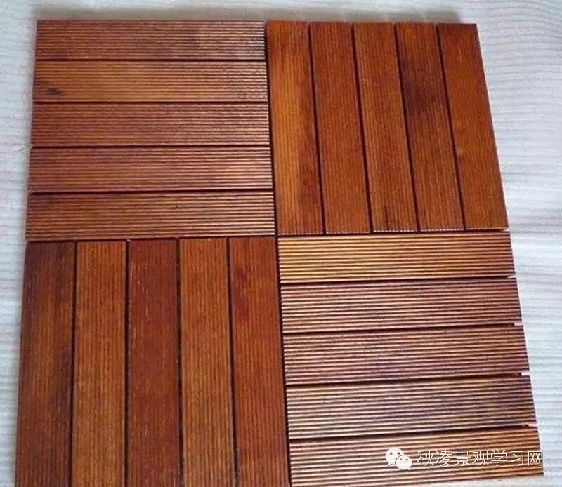

1.防腐木
   防腐木,是将普通木材经过人工添加化学防腐剂之后,使其具有防腐蚀、防潮、防真菌、防虫蚁、防霉变以及防水等特性。能够直接接触土壤及潮湿环境,经常使用在户外地板,工程,景观,防腐木花架等,供人们歇息和欣赏自然美景,是户外地板、园林景观、木秋千、娱乐设施、木栈道等的理想材料,深受园艺设计师的青睐。
    防腐木其种类有很多种,像最常用的是樟子松防腐木、南方松防腐木、花旗松防腐木、柳桉防腐木、菠萝格防腐木、芬兰木等等。在廊架当中最为常用的几种防腐木如下:
  • 樟子松:俄罗斯樟子(人工防腐木)松能直接采用高压渗透法做全断面防腐处理,其优秀的力学表现及美丽纹理深受设计师及工程师所推荐。俄罗斯樟子松防腐材应用范围极广,木栈道、亭院平台、亭台楼阁、水榭回廊、花架围篱、步道码头、儿童游戏区、花台、垃圾箱、户外家具以及室外环境、亲水环境及室内、外结构等项目均可使用。
  • 菠萝格:木材散孔,纹理交错,重硬坚韧,材性极稳定,花纹美观,心材甚耐久,色泽庄重耐看。
厚度一般为:4.2cm、4.5cm、5cm、2.5cm(薄板)
宽度一般为:20cm以下比较普遍(以宽度定价)
长度一般为:2.1m——5.8m
  • 芬兰木:它属于人工防腐木,主要材质是北欧赤松,主要是生长在芬兰。北欧赤松具有很好结构性能,纹理均匀细密,质量上乘。芬兰防腐材是经真空脱脂后,在密闭的高压仓中灌注水溶性防腐剂ACQ,使防腐剂浸入木材的深层细胞从而使木材具有抗真菌、防腐烂、防白蚁和其他寄生虫的功能,且密度高、强度高、握钉力好、纹理清晰及具装饰效果。

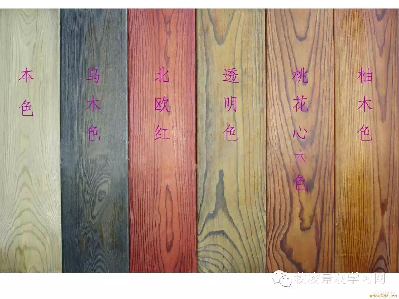

防腐木常用的颜色如下图:

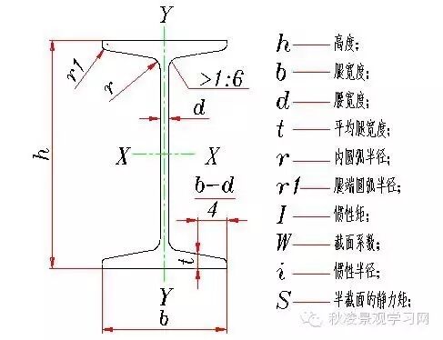

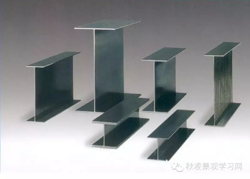

1.工字钢:是截面为工字形状的长条钢材。工字钢分普通工字钢和轻型工字钢

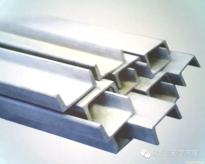

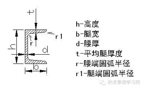

2.槽钢:是截面为凹槽形的长条钢材,截面形状为槽形的型钢。槽钢分普通槽钢和轻型槽钢,按形状又可分为4种:冷弯等边槽钢、冷弯不等边槽钢、冷弯内卷边槽钢、冷弯外卷边槽钢。槽钢的规格主要用高度(h )、腿宽(b )、腰厚度(d )等尺寸来 表示。
