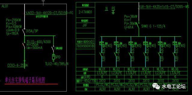

(3) 系统图
如变配电工程的供配电系统图、照明工程的照明系统图、电缆电视系统图等。系统图反映了系统的基本组成、主要电气设备、元件之间的连接情况以及它们的规格、型号、参数等。

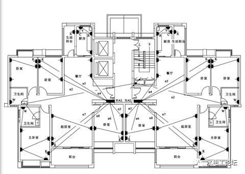

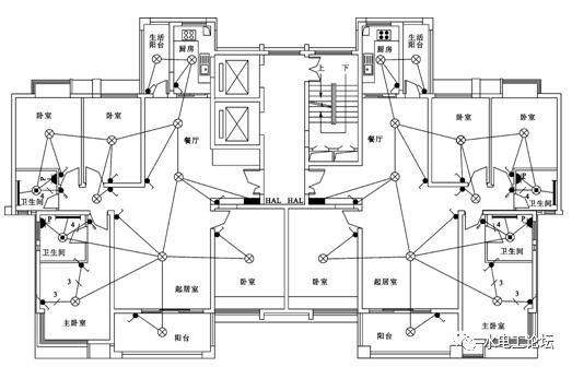

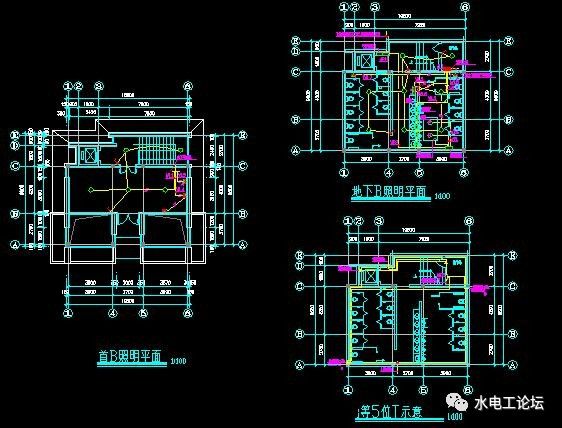

(4) 平面布置图
平面布置图是电气施工图中的重要图纸之一,如变、配电所电气设备安装平面图、照明平面图、防雷接地平面图等,用来表示电气设备的编号、名称、型号及安装位置、线路的起始点、敷设部位、敷设方式及所用导线型号、规格、根数、管径大小等。通过阅读系统图,了解系统基本组成之后,就可以依据平面图编制工程预算和施工方案,然后组织施工。

三、照明灯具的标注
灯具的标注是在灯具旁按灯具标注规定标注灯具数量、型号、灯具中的光源数量和容量、悬挂高度和安装方式。灯具光源按发光原理分为热辐射光源(如白炽灯和卤钨灯)和气体放电光源(荧光灯、高压汞灯、金属卤化物灯)。常用光源的类型、型号见表16-1。
照明灯具的标注格式为:
a—b(c×d×L)/e f
灯具安装方式代号见表16-2。
例如:5—YZ402×40/2.5Ch表示5盏YZ40直管型荧光灯,每盏灯具中装设2只功率为40W的灯管,灯具的安装高度为2.5m,灯具采用链吊式安装方式。如果灯具为吸顶安装,那么安装高度可用“—”号表示。在同一房间内的多盏相同型号、相同安装方式和相同安装高度的灯具,可以标注一处。
例如:20—YU601×60/3CP表示20盏YU60型U形荧光灯,每盏灯具中装设1只功率为60W的U形灯管,灯具采用线吊安装,安装高度为3m。

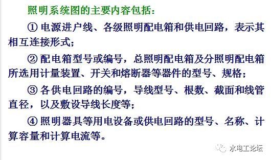

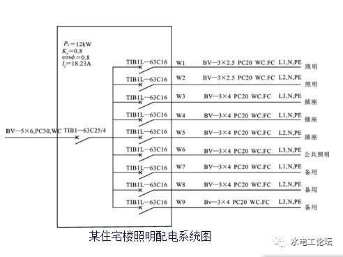

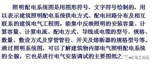

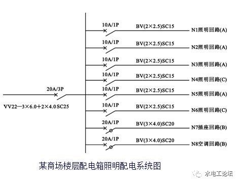

六、 照明配电系统图
例如:

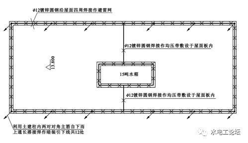

七、防雷平面图
防雷平面图是指导具体防雷接地施工的图纸。通过阅读,可以了解工程的防雷接地装置所采用设备和材料的型号、规格、安装敷设方法、各装置之间的联接方式等情况,在阅读的同时还应结合相关的数据手册、工艺标准以及施工规范,从而对该建筑物的防雷接地系统有一个全面的了解和掌握。
1.
某高层公寓插座平面图
2.
某高层公寓照明平面图
3.某办公楼屋顶防雷平面图
