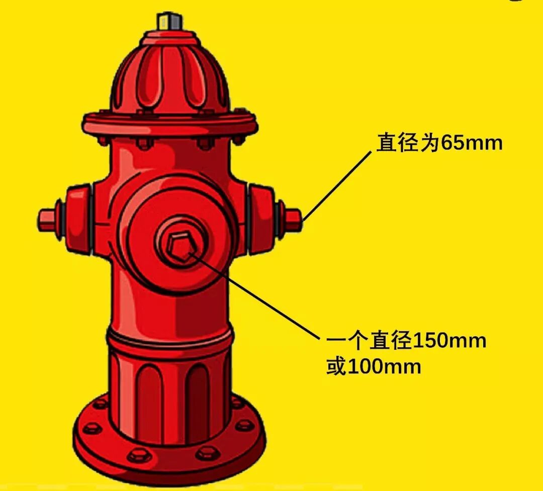

《消防给水及消火栓系统技术规范》
GB 50974-2014节选
6.1.7 独立的室外临时高压消防给水系统宜采用稳压泵维持系统的充水和压力。
提示:
稳压泵的启泵压力应保证最不利消火栓口处的静压不小于0.17MPa,当最不利消火栓口处的静压降至0.10MPa之前应启动消防供水泵。
7.2.8  当市政给水管网设有市政消火栓时,其平时运行工作压力不应小于 0.14MPa ,火灾时水力最不利市政消火栓的出流量不应小于15L/s,且供水压力从地面算起不应小于0.10MPa。
【条文说明】:
7.2.8 本条为强制性条文,必须严格执行。本条规定了接市政消火栓的给水管网的平时运行压力和火灾时的压力,因火灾时用水量大增,管网水头损失增加,为保证火灾时管网的有效水压,故规定平时管网的运行压力。规范组在调研时获知有的城市水压很低,不能满足火灾时用水的压力要求,为此本次规范修订时要求平时管网运行压力为0.14MPa,该压力值也是现行行业标准《城镇供水厂运行、维护及安全技术规程》CJJ 58 对自来水公司的基本要求。并规定火灾时压力从地面算起不应低于0.10MPa。
知识点:室外消火栓与市政消火栓静压要求
市政管网水压满足不了室外消火栓低压制要求时怎办?
