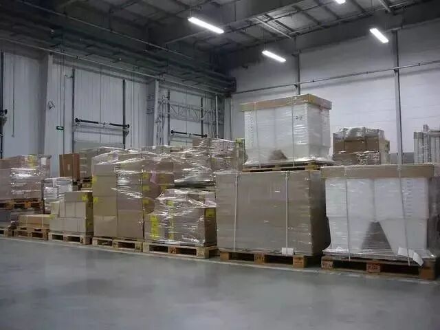

做好生产车间、仓库的设备、货物规划与摆放,预留出必要的消防通道,可以确保车间内的员工在发生紧急情况时快速逃生以及仓库发生突发情况时,救援人员能够快速、准确的到达起火点进行有效处置。
仓库为什么要划出清晰的“五距”标线

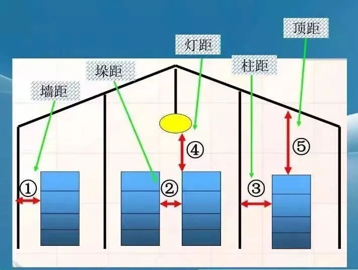

仓库“五距”是指:顶距、灯距、墙距、柱距、垛距。

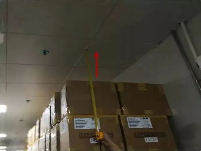

顶距
指堆货的顶面与仓库屋顶面之间的距离,
一般为30厘米以上
(人字形屋顶,堆货顶面以不超过横梁为准)。
      “顶距”的作用:如发生火灾货物燃烧时,可防止大火直接燃烧至屋顶,导致房屋起火。
灯距
指仓库内固定的照明灯与货物之间的距离,
通常大于50厘米。
“灯距”的作用:防止照明灯过于接近货物时灯具产生的热量将货物引燃。
墙距
指墙壁与堆货之间的距离,一般为50厘米以上。
       “墙距”的作用:便于通风散潮和防火,如发生火灾,可供消防救援人员出入。
柱距
指货堆与屋柱的距离,一般为30厘米。
“柱距”的作用:发生火灾导致货物起火后,如果货物紧挨着柱子,大火会对柱子直接灼烧,导致柱子的结构发生变化,逐渐尚失对房屋的承重,最后可能造成房屋整体垮塌。
垛距
指货堆与货堆之间的距离,一般为100厘米。
“垛距”的作用:为了防止货物混淆,也便于通风检查,一旦发生火灾,便于抢救、疏散物资。

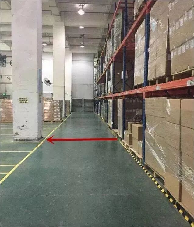

       同时,还要注意:仓库内的货物在堆放时,不得圈占、堵塞消防设施,并应与仓库内的电气线路保持安全距离!仓库内主要通道的距离不少于2米!

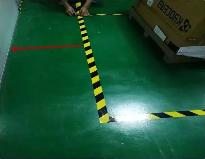

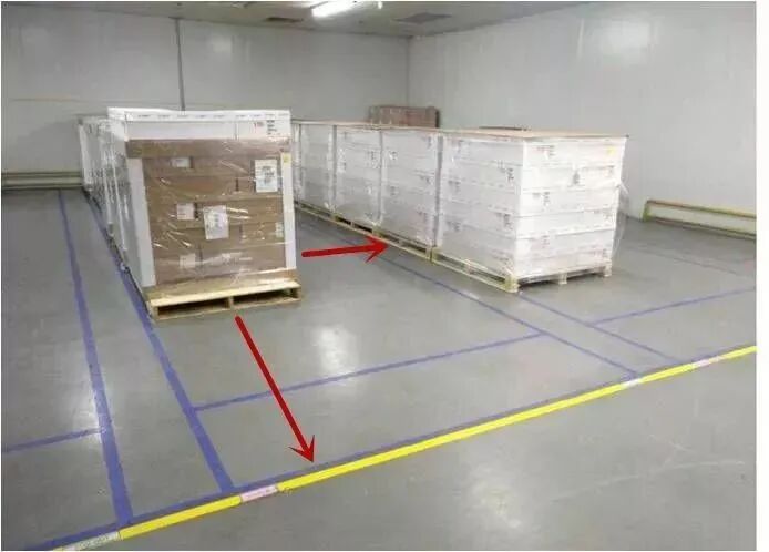

生产车间为什么要划出清晰的“疏散通道”标线?
企业生产车间内的地面应清晰的划出“疏散通道”标识线,疏散通道宽度应根据疏散人数计算确定,但最小净宽度不小于1.4m。任何单位、个人不得损坏或者擅自挪用、拆除、停用消防设施、器材,不得埋压、圈占消火栓,不得占用防火间距,不得堵塞消防通道。
“疏散通道”的作用:各企业要清醒的认识到,生产车间内划出清晰的“疏散通道”,可以确保车间内的员工在发生紧急情况时快速逃生!!!

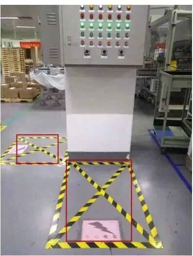

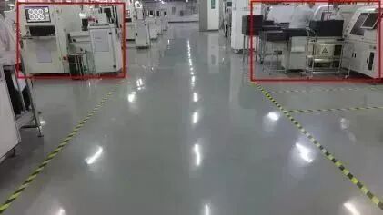

生产车间内应这样规范“划线”
车间内的每一台机械设备和功能区域都有自己的“指定位置”▼

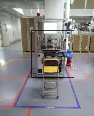

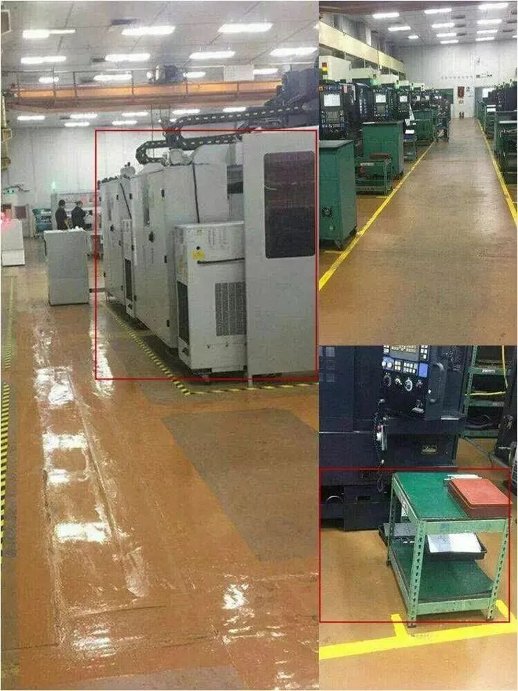

生产车间区域明朗,“各有各的位置”▼
每个工位都严格规范位置▼

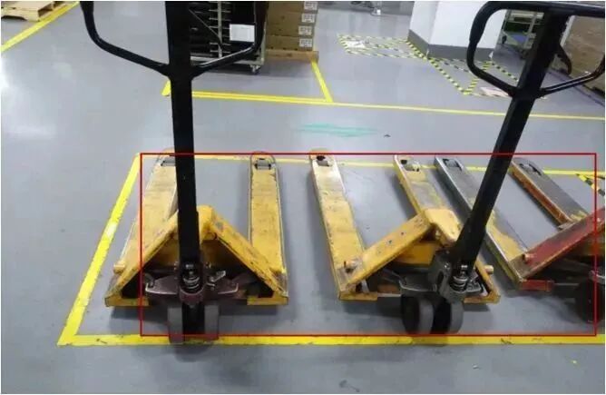

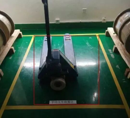

这个相信许多企业都有吧,看看人家的手动叉车是怎么停放的。▼

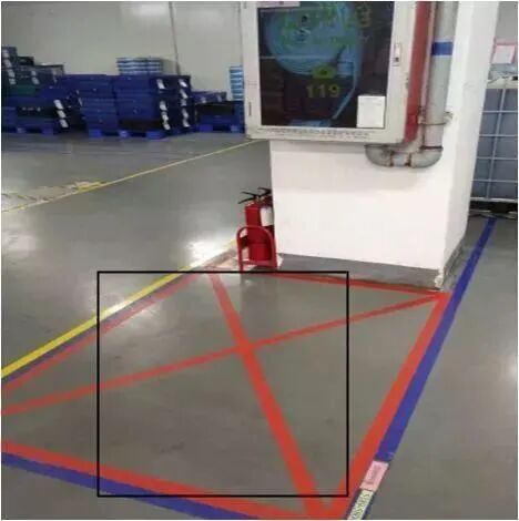

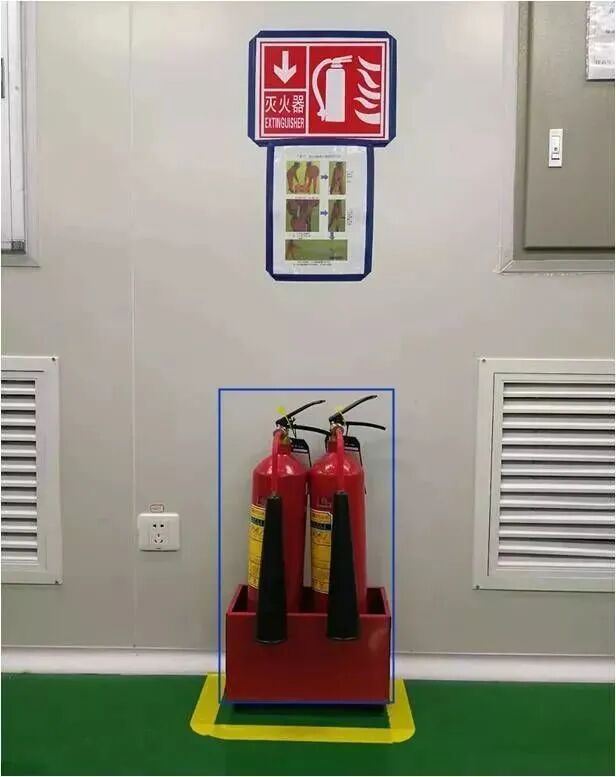

连灭火器这种不起眼的“小东西”都有自己的“地盘”▼
消防栓和电箱前面不能被圈占和堵塞,这样划了线,谁还敢乱在前面堆杂物吗?▼
