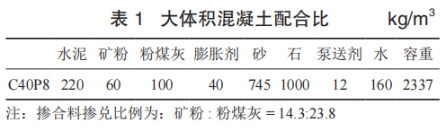

经多次试配调整,最终确定混凝土配合比见表 1。

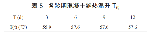

(1)混凝土最大绝热温升
因膨胀剂掺量比较少,可按水泥用量近似计算。

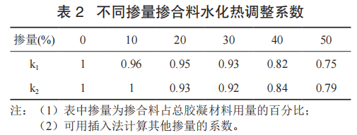

当采用粉煤灰与矿粉双掺时,不同掺量掺合料水化热调整系数可按下式计算:
k = k1+k2-1       (3)
式中:
k1 ——粉煤灰掺量对应的水化热调整系数;
k2 ——矿渣粉掺量对应的水化热调整系数。
k1 和 k2 取值见表 2。
根据掺合料掺量,由表 2 得:k1=0.94,k2=0.95,求得 Q=298kJ/kg。

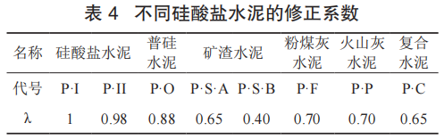

单方胶凝材料对应的系数 m 可按下列公式计算:
m = km0            (4)
m0 = AW+B       (5)
W = WC        (6)
式中:
m0——等效硅酸盐水泥对应的系数;
W——等效硅酸盐水泥用量,kg;

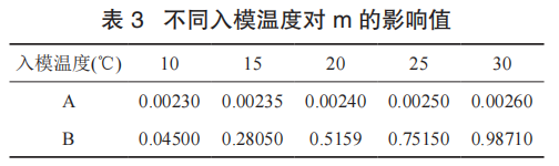

A、B——与混凝土施工入模温度相关的系数,按表 3 取内插值;当入模温度低于 10℃ 或高于 30℃ 时,按 10℃ 或 30℃ 选取;
WC——单方其他硅酸盐水泥用量,kg;
λ——修正系数。
当使用不同品种水泥时,可按表 4 的系数换算成等效硅酸盐水泥的用量。
假设入模温度为 25℃,计算得:m=1.178,由公式 (1) 计算得混凝土各龄期绝热温升见表 5。

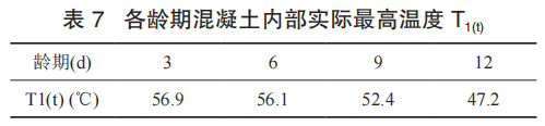

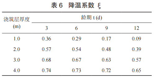

(2)混凝土中心计算温度
T1(t) = Tj+T(t) ξ(t)          (7)
式中:
T1(t)—— t 龄期混凝土中心计算温度,℃;
Tj——混凝土浇筑温度,℃;
ξ(t)—— t 龄期降温系数(亦叫散热系数),查表 6。
取混凝土厚度为 2.0m,经公式 (7) 计算得各龄期混凝土内部实际最高温度,见表 7。
由表 7 可知,混凝土浇筑体在入模温度基础上温升值不大于 50℃,满足标准要求。

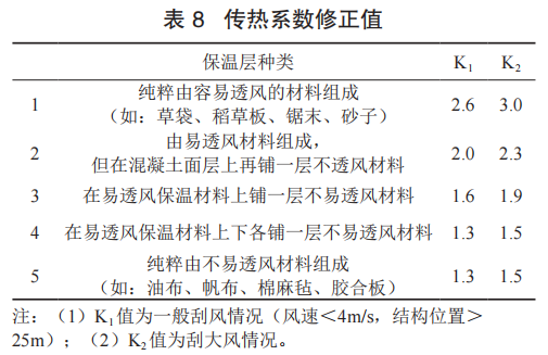

Kb——传热系数修正值,取 1.3~2.0,查表 8。此处取 1.3。
经计算,当混凝土厚度为最大时,保温材料厚度得:δ=0.014m,故可采用 2cm 厚聚苯板覆盖,即可满足保温养护要求。

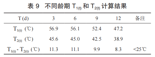

3)混凝土表层温度
式中:
T2(t) —— t 龄期混凝土表面温度,℃;
Tq——施工期大气平均温度,取 20℃;
T1(t) —— t 龄期混凝土中心温度,℃。
计算结果见表 9。
由表 9 计算结果可知,混凝土内外温差<25℃,满足标准要求。

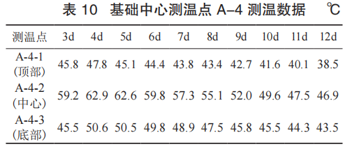

4  大体积混凝土现场测温
4.1 测温点设置

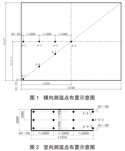

该楼大体积基础由基础承台和核心筒基础筏板组成,其中基础筏板规格 (23700×18347×2000)mm3。选择基础筏板进行测温,测温点布置如图 1 和图 2。
4.2 测温结果分析

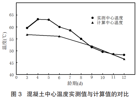

以最具代表性的 A-4 基础中心测温点为例,其测温结果如表 10。
由表 9 和表 10 中的数据对比可见,实测结果与理论计算结果基本相符。从实测结果可以看出,中心温度 3d 和 6d 温度比计算值偏高 2~4℃,而后期温度趋于一致。估计是因为所用水泥细度较细,加快了水泥早期水化硬化速度,产生较多的水化热,从而使混凝土的温升增高。
从表 10 的数据可知,顶部温度低于底部温度,说明顶部散热速度比底部快。
从图 3 可见,水化温升在第 4 天时达到峰值,比理论预期值延后了 1 天左右。这是由于采用了缓凝型泵送剂,凝结时间大于 24h,有效地延缓了水泥水化速度,使充分释放水化热。

(1)本工程大体积混凝土是依据 GB 50496—2018《大体积混凝土施工标准》进行热工计算的,其混凝土中心温度计算值与实测值基本相吻合,均满足要求。
(2)中心温度 3d 和 6d 温度的实测值比计算值偏高 2~4℃,而后期温度趋于一致。
(3)顶部温度低于底部温度,说明顶部散热速度比底部快。
(4)水化温升在第 4 天时达到峰值,比理论预期值延后了 1 天左右。
