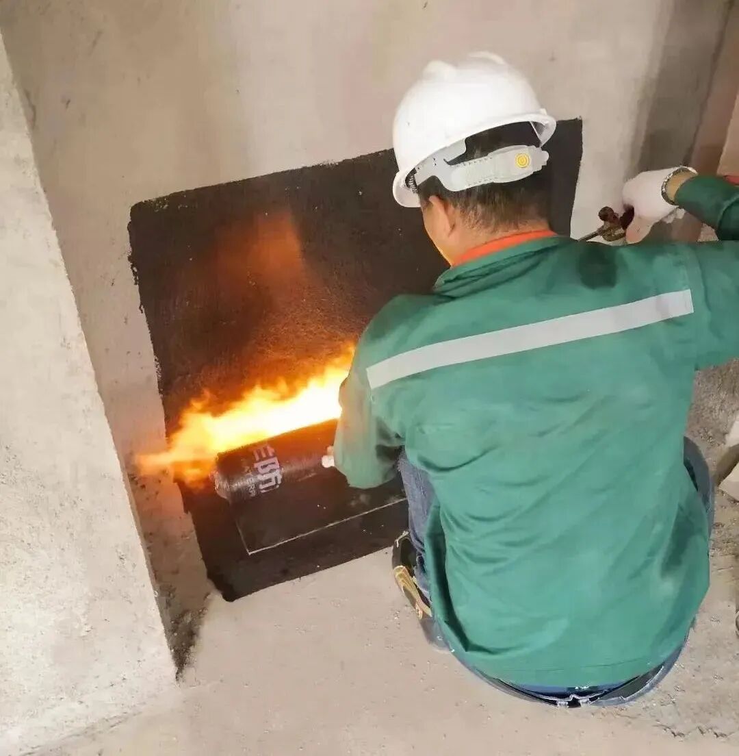

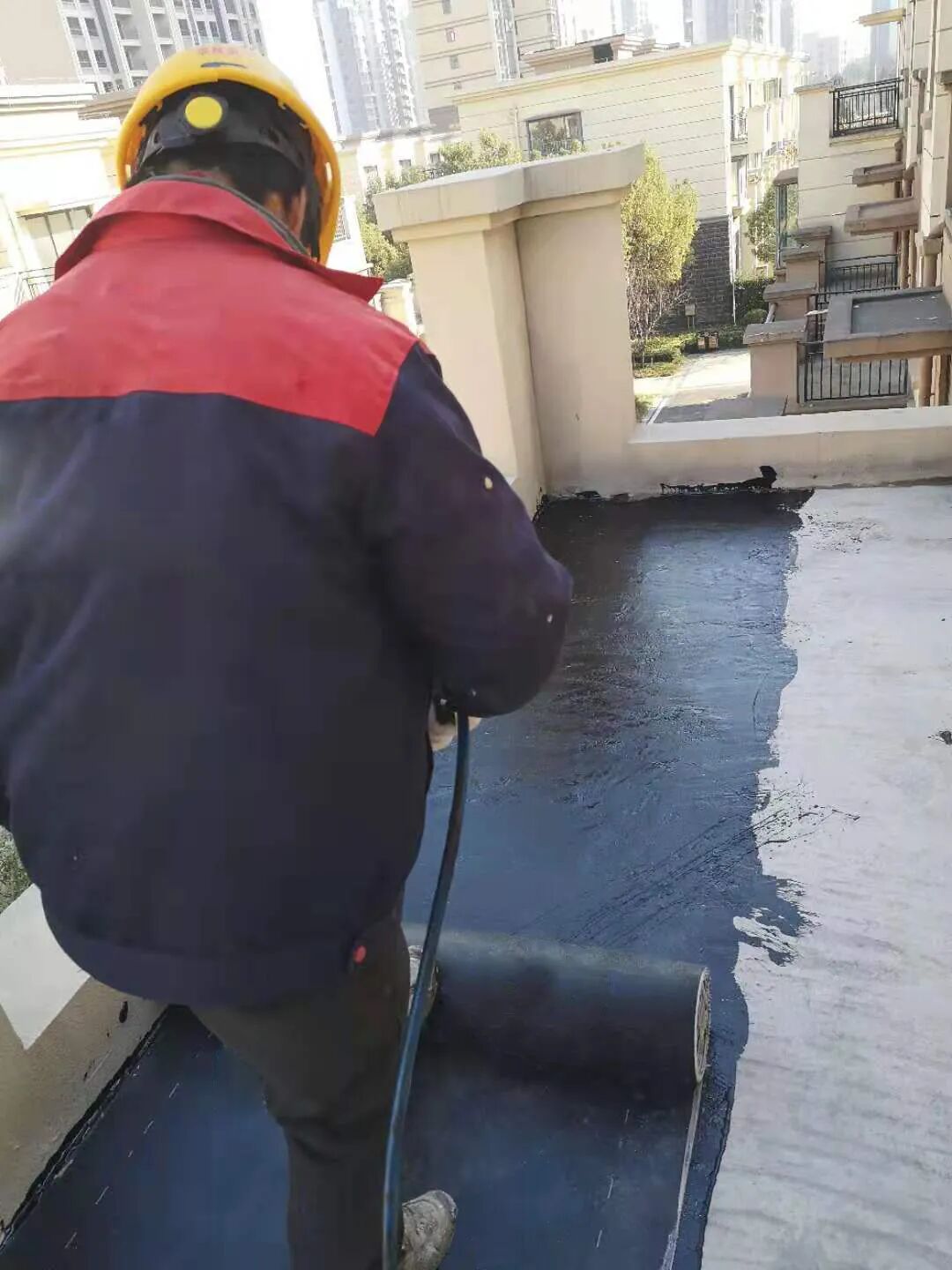

施工单位自检及报验情况
施工单位于____年__月__日完成了“自检、交接检、专检”,并自检合格。项目监理部于____年__月__日__时收到其报验资料,审查合格,于月日到现场进行平行检验,其检验情况如下:
现行施工质量验收规范的规定
主控项目
1、卷材防水层所用卷材及配套材料质量必须符合设计要求。
2、卷材防水层不得有渗漏或积水现象。
3、卷材防水层及其转角处、变形缝、穿墙管道、屋面的天沟、檐沟、檐口、水落口、泛水和伸出屋面管道的防水构造,必须符合设计要求。
一般项目
4、卷材防水层的基层应牢固,基面应洁净、平整,不得有空鼓、松动、起砂和脱破现象;基层阴阳角处应做圆弧形。
5、卷材防水层上的搭接缝应粘(焊)牢固,密封严密,不得有皱折、翘边和鼓泡等缺陷;防水层的收头应与基层粘结并固定牢固,缝口封严,不得翘边。
6、卷材铺贴方向应正确,搭接宽度的允许偏差为-10mm。
7、屋面防水中的排气通道应纵横贯通,不得堵塞。排气管应安装牢固,位置正确,封闭严密。
8、保护层与防水层应粘结牢固,结合紧密,厚度均匀一致。
