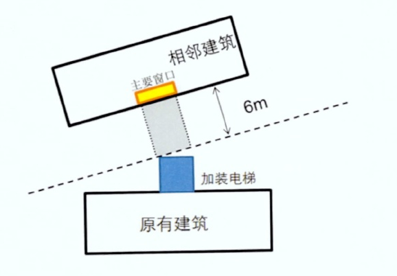

增设电梯设计方案以实用为原则,建筑面积不计入容积率,不得侵占现有城市道路空间,不得影响城市规划的实施,尽量减少占用现状绿化,尽量减少对周边相邻建筑和城市景观的不利影响,尽量避免对拟增设电梯的交通单元内住宅或相邻住宅构成导致通风、采光、通行等受到直接影响的严重遮挡,不得增加或者变相增加住宅使用空间。具体要求如下:
2. 1严重遮挡的界定。
增设电梯方案的梯井(或连廊)与本交通单元内住宅或相邻住宅主要使用房间(卧室或起居室)窗户的正投影净距小于6米,可视为严重遮挡。

与《办法》配套出台的《广州市既有住宅增设电梯技术规程》中对相邻权作出了较为明确的规定:尽量避免对拟增设电梯的交通单元内住宅或相邻住宅构成导致通风、采光、通行等受到直接影响的严重遮挡。 增设电梯方案的梯井(或连廊)与本交通单元内住宅或相邻住宅主要使用房间(卧室或起居室)窗户的正投影净距小于6米,可视为严重遮挡。
