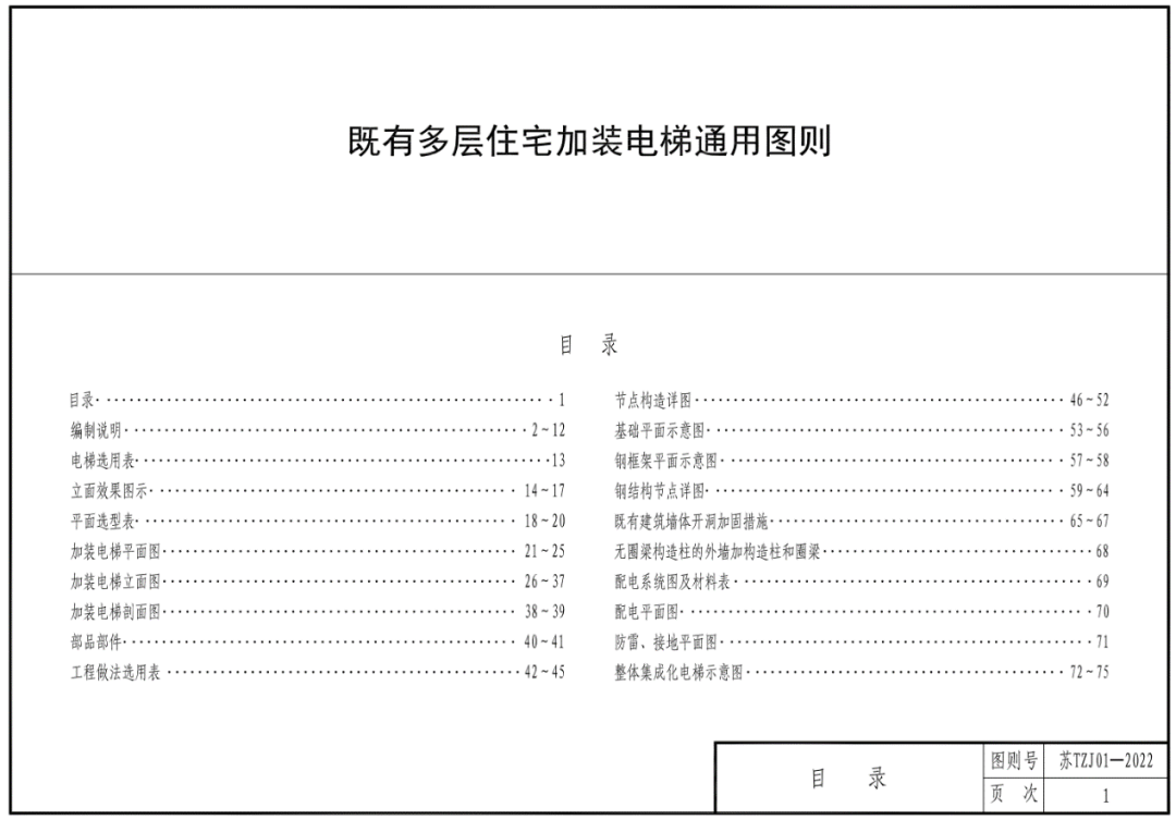

图则目录

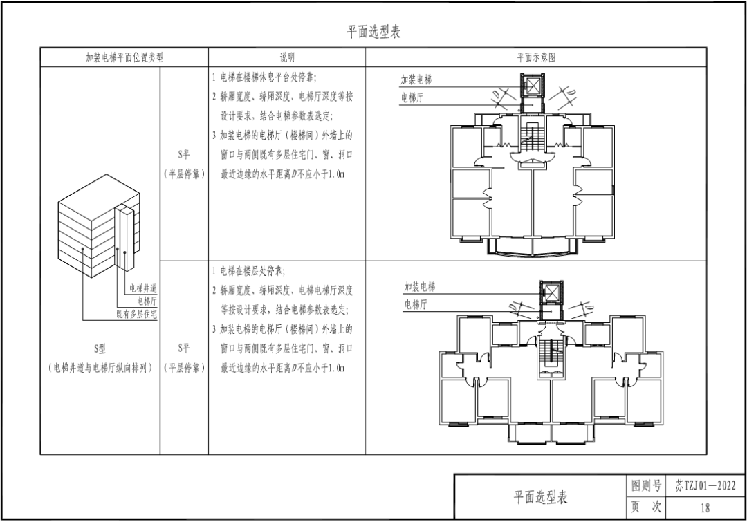

加装电梯平面选型表

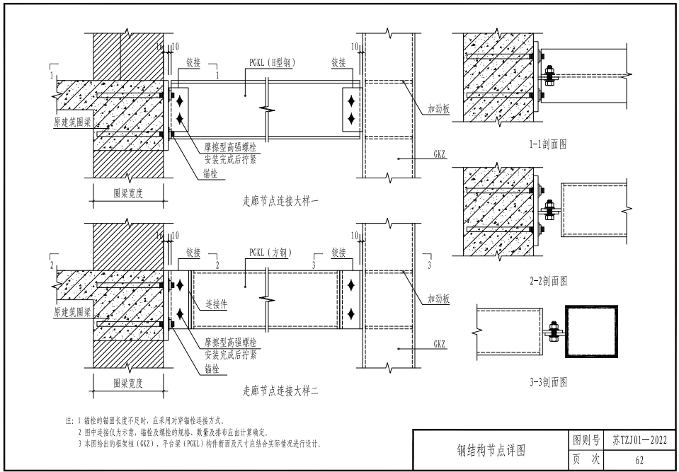

钢结构节点详图

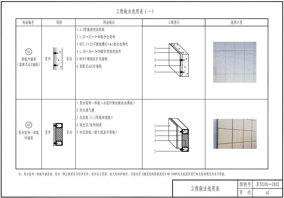

工程做法选用表
