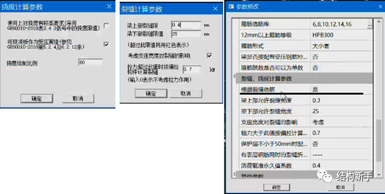

③裂缝:【混规3.4.5】,一般都是裂缝限值0.4mm(标红的少一点);如果按0.3mm控制,就会有很多超标红(一般都是支座处),点根据裂缝选筋后,钢筋就会加大加多,这就会增加梁端支座负弯矩钢筋,违背了强柱弱梁,会延缓梁端塑性铰的出现。
解决方法:有人认为PKPM算裂缝偏大,所以直接不管裂缝,并且取消根据裂缝选筋。
