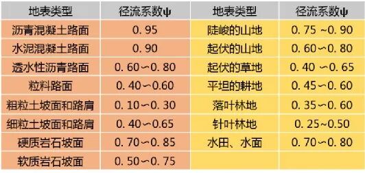

(二)径流系数
径流系数是指径流量占总降水量的百分比,可按表1确定。当汇水区域内有多种类型的地表时,应分别为每种类型选取径流系数后,按相应的面积大小取加权平均值。
(三)设计重现期和降雨历时内的平均降雨强度
设计降雨的重现期根据公路等级和排水类型按表2确定。
表1  径流系数ψ

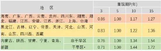

cp——重现期转换系数,为设计降雨重现期降雨强度qp与标准重现期降雨强度q5的比值(qp /q5),按公路所在地区由表1查取;

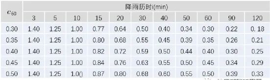

ct——降雨历时转换系数,为降雨历时t的降雨强度qt 与10min降雨历时的降雨强度q10 的比值(qt / q10),按公路所在地区的60min转换系数c60 由表2查取。
表1  重现期转换系数cp
注:*干旱区约相当于5年一遇10min降雨强度小于0.5mm/min的地区。
表2  降雨历时转换系数ct

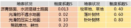

s—地表粗度系数,按地表情况查表1确定
表1  地表粗度系数s

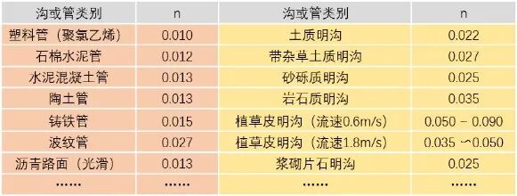

式中:n—沟壁或管壁的粗糙系数,可按表1查取;
R—水力半径(m),各种沟或管的水力半径计算式可参考《公路排水设计规范)(JTG/T D33—2012)附录 B;
图片      (5)
ρ——过水断面湿周(m);
I一水力坡度,无旁侧入流的明沟,水力坡度可采用沟的底坡,有旁侧入流的明沟,水力坡度可采用沟段的水面坡降。
沟壁或管壁的粗糙系数n
