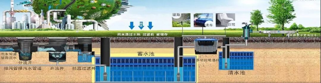

      目前多数的雨水收集利用系统都是由弃流过滤系统、蓄水系统、净化系统组成。

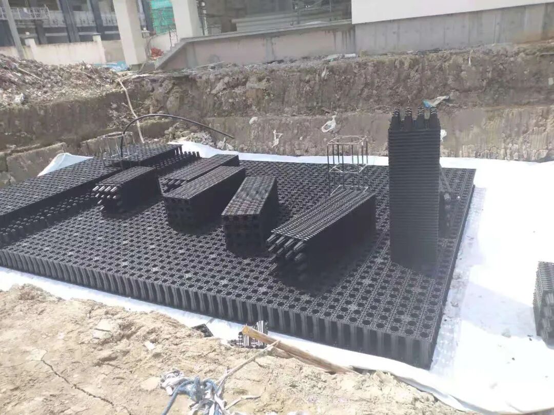

      具体来说,可以是包括雨水弃流装置、安全雨水分流井、PP雨水收集模块、截污挂篮等一系列雨水利用设备在内的整套系统,
塑料模块收集池实物图1

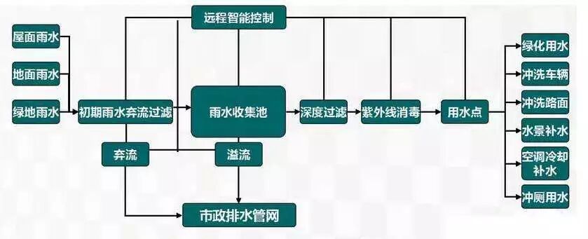

五、雨水收集与回用的系统工作流程

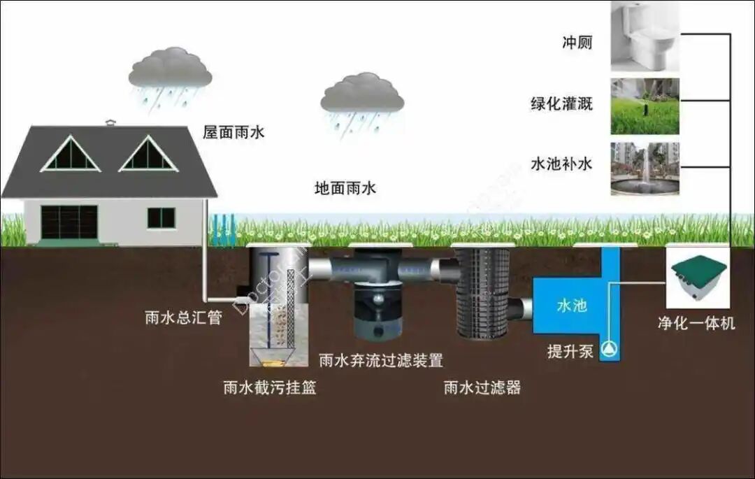

      总的来说,雨水收集利用有五大环节、六大动作:
      雨水收集管道收集雨水-弃流截污-PP雨水收集池储存雨水-过滤消毒-净化回用,这五个环节相互关联,再加上控制系统,一共六大动作,共同完成整个系统的全部工作过程。
      下面逐一简单说明:
1、雨水收集
      根据雨水重力流向的原理,当雨水通过屋顶排水管,路面吸收渠,透水路面等吸收系统时,通过景观设计布局,促使地表雨水的快速汇集与吸 收。
2、初期雨水过滤
      为提高雨水回用的水质要求,当雨水通过吸收管网汇总后,将在初期雨水过滤系统中对污染雨水进行弃流处理,雨水中夹带的大量地表垃圾也将被清除。

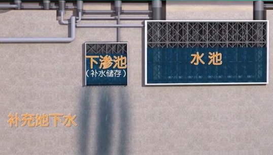

3、雨水存储
     经过初期雨水的弃流和粗过滤,利用储存系统将过滤好的雨水储存起来,其中部分雨水将作为“补水储存”,用于补充地下水,同时储存系统到达最大储水量时,雨水会通过溢流口将多余的雨水排泄到市政综合管网中,而剩余雨水将作为“不漏储存”准备回用。
4、雨水净化处理

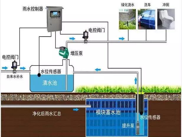

     为清除雨水中含有的微小杂质,有害细菌,当雨水通过水泵到达净化系统时,雨水会进行精过滤和杀菌处理,全面提高雨水的清澈度,净化后的雨水将流进清水池。池内设有液位仪,用于地下水的实时监测。
?5、排污与回用
排污回用系统由排污系统和回用系统两个部分组成。
雨水储存系统经历长时间的浸泡,PP模块表面会附着大量的污垢,可利用水的加压冲力进行内部清洁,并将污水通过排污泵排进市政管网。
6、系统控制
     控制系统通过信号控制点发出指令,使各系统控制部分形成一个整体,采用手动自动相结合的方式,增强操作性和灵活性。
     小结:为满足使用者的多样化需求,根据雨水的储存量,因地制宜地设计雨水收集系统,以控制系统的信号指令为导向利用水泵将净化后的雨水送至各用水点如:绿化带补水,景观补水,消防用水,地下全自动洗车。

  1)需要根据雨水收集、利用所选择的方案来确定工艺流程。按照如上文所述的收集与预处理单元、储存单元、净化处理单元和回用单元等部分进行流程设计。
    2)首先是确定雨水收集的方法,一般是通过收集管流向整流井中,且需要在整流井中设计相应的构件,来阻挡雨水中夹杂的一些树叶、杂物等,通常可采用设置格栅方式,初始流入到整流井中的雨水需要进行弃流处理。
      此外,整流井还能够被用于雨水收集利用系统蓄满时的溢流处理,通过这个将水资源进行有效地利用。
     3)因为雨量具有不均衡性,所以下一步就应考虑控制雨量的均衡的方法。一般可以考虑利用整流井的雨水自流进入雨水调蓄池,来进行调控。需要注意的是:进入调蓄池的雨水需通过一级提升泵提升处理后,才能够排入到雨水处理系统中;并且利用过滤装置,将夹杂在雨水中的杂物进一步地进行清除,直至符合雨水的要求后,才能够将其投放到清水池中。
     4)最后一步,即完成雨水的配送。通常可以利用变频供水系统加压,来进行配送至各用水点的工作。如此过程,则处理后的雨水就可以用于小区、园区等的绿化、冲洗地面和车辆。当然也需定期对水泵进行冲洗。
