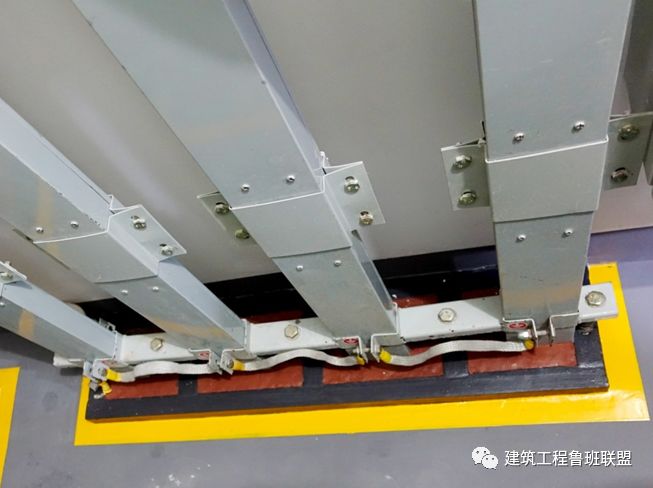

10.1.1 母线槽的金属外壳等外露可导电部分应与保护导体可靠连接,且应符合下列规定:
1. 每段母线槽的金属外壳间应连接可靠,且母线槽全长应与保护导体可靠连接不应少于2处。
2. 分支母线槽的金属外壳未端应与保护导体可靠连接。
3. 连接导体的材质、截面积应符合设计要求。

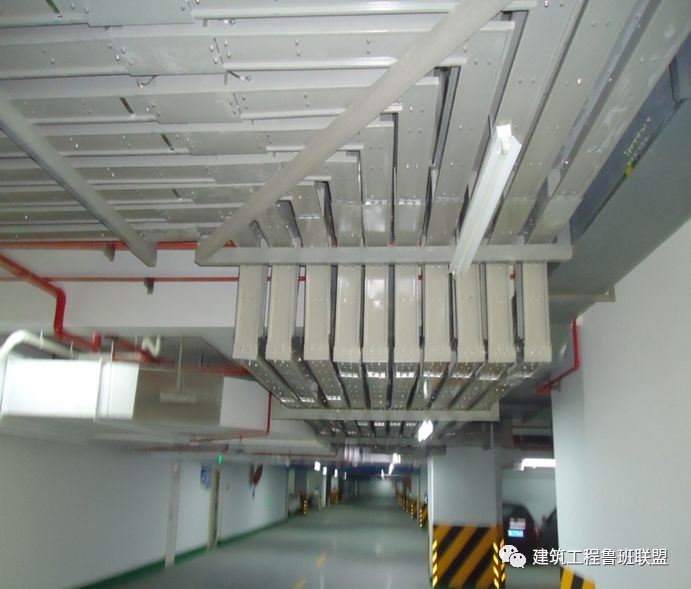

1. 水平安装
(1)插接母线组装前应对每段的绝缘电阻值进行测定,用1000伏兆欧表摇测相间、相对地间的绝缘电阻值均应大于20MΩ。
(2)插接母线各段间连接应保持母线与母线对准、外壳与外壳对准,自然地而不应强行组装,不使母线或外壳受到额外应力。
(3)插接母线的金属外壳及其固定支架均应接地或接零良好,且全长不得少于两处与接地或接零干线连通,有跨接要求的,两端应跨接地线可靠。
(4)封闭式母线敷设长度超过40m时,应设置伸缩节;穿越防火墙、楼板时,采取的防火隔离措施要严密。
(5)吊杆上下备母,且下备双母,平弹垫齐全,且配套;母线与吊杆横担之间应采取压板固定的方式,以确保不移动。

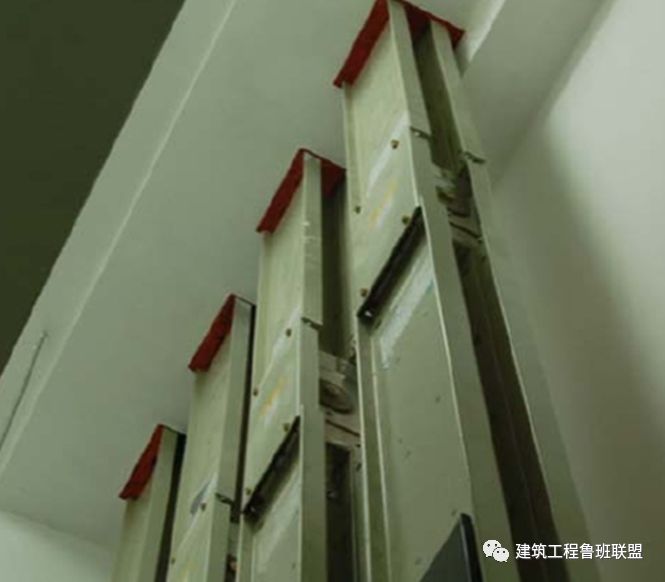

2. 垂直安装
(1)过楼板处砌好挡水台,挡水台口角方正,距地高度以50mm为宜。

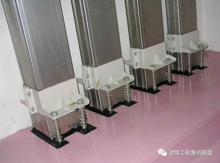

(2)垂直敷设支撑在楼板处应采取专用弹簧减震支撑,减震装置与插接母线垂直,安装应牢固。

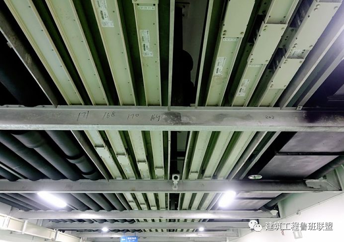

? 母线水平安装实例
连接应保持母线与母线对准、外壳与外壳对准;穿越防火墙、楼板时,采取防火隔离措施。
吊杆上下螺母,平垫及弹簧垫片齐全,且配套;母线与吊杆横担之间应采取压板固定的方式,以确保不移动。
? 母线垂直安装实例
垂直穿越楼板处应有与建(构)筑物固定的专用部件支座,其孔洞四周应设置高度为50mm及以上的防水台,并有防火封堵措施。
