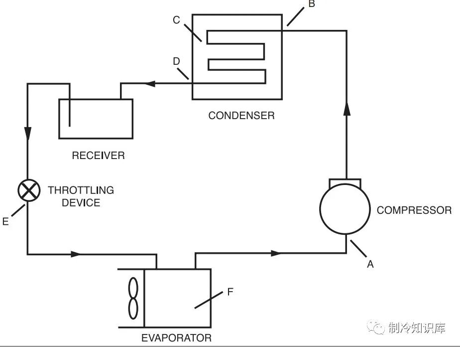

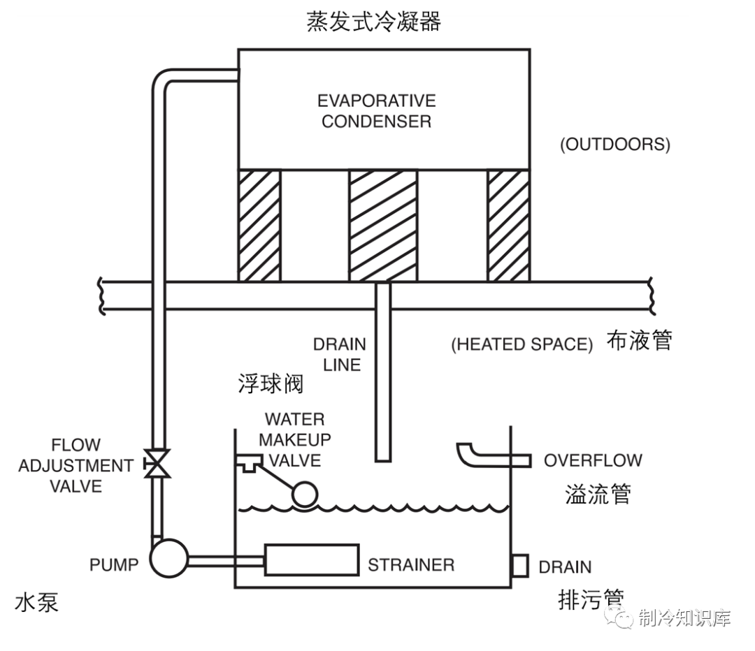

蒸发冷却冷水机组结构上也比较简单,主要分为两个部分,水系统和冷媒系统。
对于水系统:主要式喷淋泵,负责将水从集水槽中抽出,然后喷淋到降膜蒸发式冷凝器,在换热器表面,室外空气和水膜将会发生热质交换,降低喷淋水水温,进而冷却换热器内的高温高压制冷剂,从而实现冷凝。
对于冷媒系统:和传统的风冷冷水机组是一样的,蒸发器吸收热量,然后进入压缩机被压缩,再进入冷凝器散热,最后经过节流再次回到蒸发器。通常由于冷量较小,蒸发器采用的是干式蒸发器。
