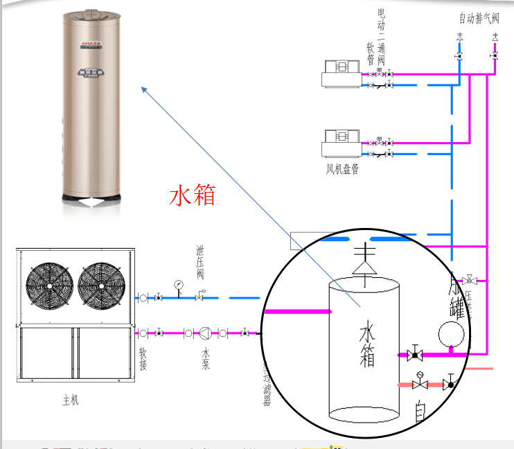

热泵两联供中水箱安装要点
发布于:2022-09-06 17:28:06 来自:暖通空调/热泵工程 [复制转发]
知识点:水箱
来源:网络,如有侵权,请联系删除
安装位置
回水管,水泵吸入口与压差旁通阀之间
作用
1、起到增加系统水容量;
2、减少压缩机的起停次数;
3、可以高效除霜,除霜时间缩短。
注意事项
同时在水箱顶部安装排气阀可以很好地排除水系统中的空气,在畜能水箱的底部有排污口,可以排除水系统沉积下来的杂质。
