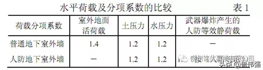

2、确定作用于地下室外墙的荷载
地下室外墙的配筋主要由垂直于墙面的水平荷载 (包括室外地面活荷载产生的侧压力、地基土的侧压力、地下水压力等)控制 ,近似按受弯构件设计。
(1) 室外地坪活荷载:一般民用建筑的室外地面(包括可能停放消防车的室外地面),活荷载可取5kN/m2。

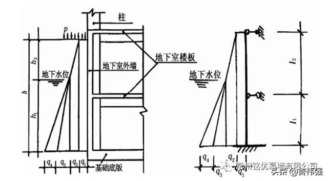

3、 确定地下室外墙的计算简图:
地下室底部与刚度很大的基础底板或基础梁相连,可认为是嵌固端;
顶部的支座条件应视主体结构形式而定。
当与外墙对应位置的主体结构墙为剪力墙时,可以对外墙形成一定的约束。
当主体结构为框架类结构(包括纯框架和框剪)时,外墙仅与首层底板相连,首层底板相对于外墙而言平面外刚度很小,对外墙的约束很弱。所以,外墙顶部应按铰接考虑。

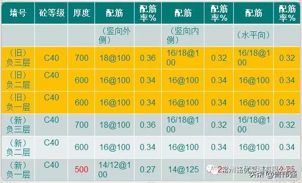

4、墙配筋计算
地下室外墙应双面双向配筋。
外墙除承受水平荷载外,还承受上部结构及各层地下室顶板传来的荷载和外墙自重等竖向荷载。
但在实际工程设计中,考虑竖向荷载产生的截面应力很小,而且为了计算方便,仅按墙板平面外受弯计算配筋。
◆《高规》12.2.5 高层建筑地下室外墙设计,竖向和水平分布钢筋双层双向布置,间距不宜大于150mm,配筋率不宜小于0.3%
◆地下工程防水混凝土迎水面钢筋保护层厚度《地下工程防水技术规范》要求不应小于50mm。并应进行裂缝宽度的计算,裂缝宽度不得大于0.2mm,并不得贯通
◆外墙按连续梁计算时,水平筋为构造
注意:为了便于配筋构造和节省钢筋,外墙可考虑塑性变形内力重分布。塑性变形可能只在截面受拉区混凝土中出现较细微的弯曲裂缝,不会贯通整个截面厚度,所以外墙仍有足够的抗渗能力。
人防地下室外墙的设计步骤与普通地下室基本相同,不同之处主要体现为两方面。
(1) 作用于地下室外墙的水平荷载不同
(2) 配筋构造要求不同

地下室外墙配筋统计(WQ1,受力筋为二级钢)
地下室外墙配筋统计(受力筋为三级钢)
