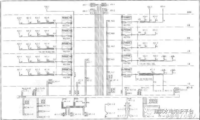

★系统图
用规定的符号表示系统的组成和连接关系,它用单线将整个工程的的供电线路示意连接起来,主要表示整个工程或某一项目的供电方案和方式,也可以表示某一装置各部分的关系。

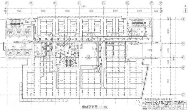

★平面图
是用设备、器具的图形符号和敷设的导线(电缆)或穿线管路的线条画在建筑物或安装场所,用以表示设备、器具、管线实际安装位置的水平投影图。是表示装置、器具、线路具体平面位置的图纸。微信公众号:建筑水电知识平台

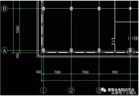

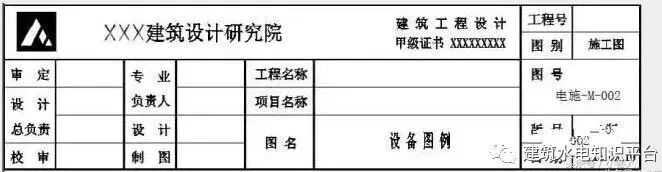

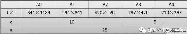

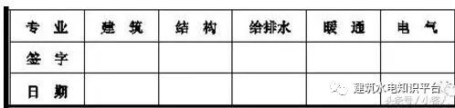

4、图框
图纸的大小。根据所画图样的大小来选定图纸的幅面及图框尺寸
图纸幅面及图框尺寸
5、比例
图线画出的长度=实物相应部位的长度
如图所示,采用不同比例绘制窗的立面图,图样上的尺寸标注必须为实际尺寸。
6、尺寸标注、轴线

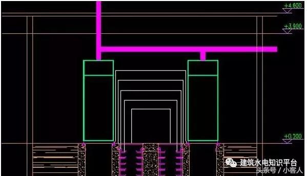

7、标高
(相对标高)

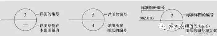

8、索引及详图

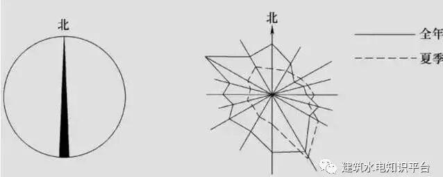

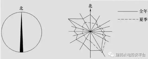

9、方位

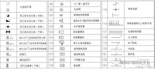

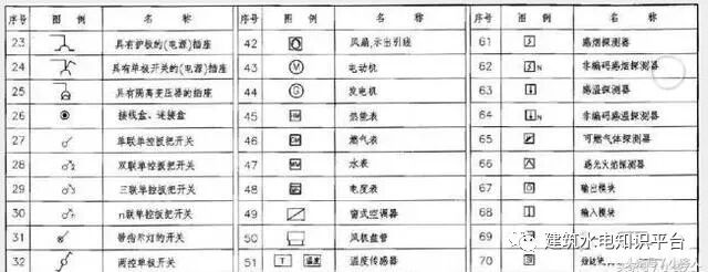

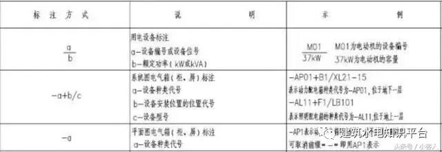

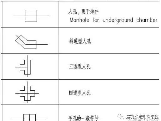

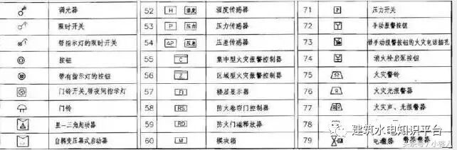

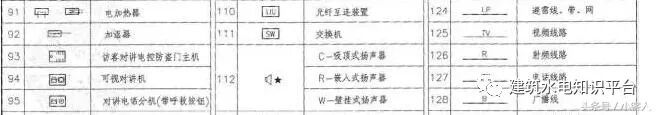

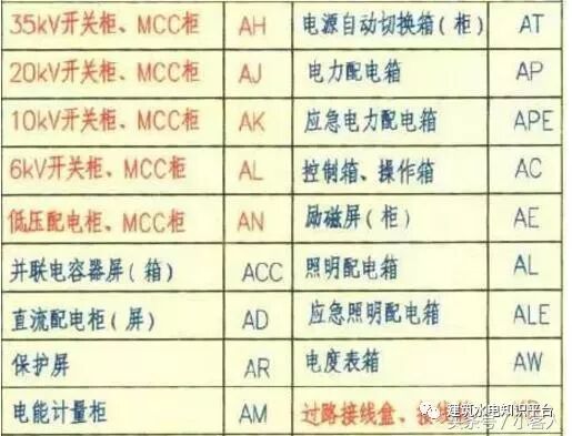

1、强电图例
2、弱电图例

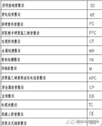

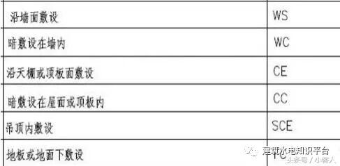

3、线缆敷设方式

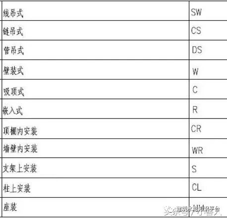

4、灯具安装方式

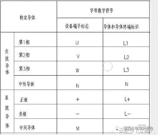

5、导线标识

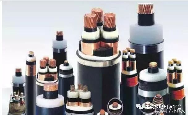

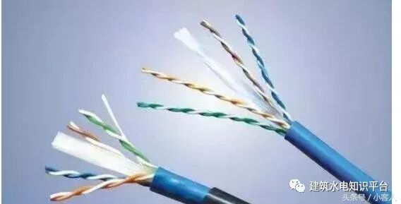

1、电缆分类
(1)电力电缆:用于传输电能
如:YJV
(2)控制电缆:用于传输控制电流
常用控制电缆:KVV KVLV
(3)通信电缆:用于传输信号和数据
① 电话电缆:HYY HYV
② 同轴射频电缆:STV-75-4
2、电线/缆型号字母含义
R-连接用软电缆(电线),软结构。V-绝缘聚氯乙烯。B-平型(扁形)。S-双绞型。
F-耐高温P-编织屏蔽
Y—预制型、一般省略,或聚烯烃护套
YJ—交联聚乙烯绝缘
V—聚氯乙烯绝缘或护套
ZR—阻燃型
NH—耐火型
WDZ—无卤低烟阻燃型
WDN—无卤低烟耐火型

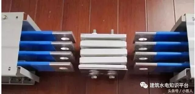

3、母线
主要用于高低压配电所
①TMY:硬铜母线
②LMY:硬铝母线
