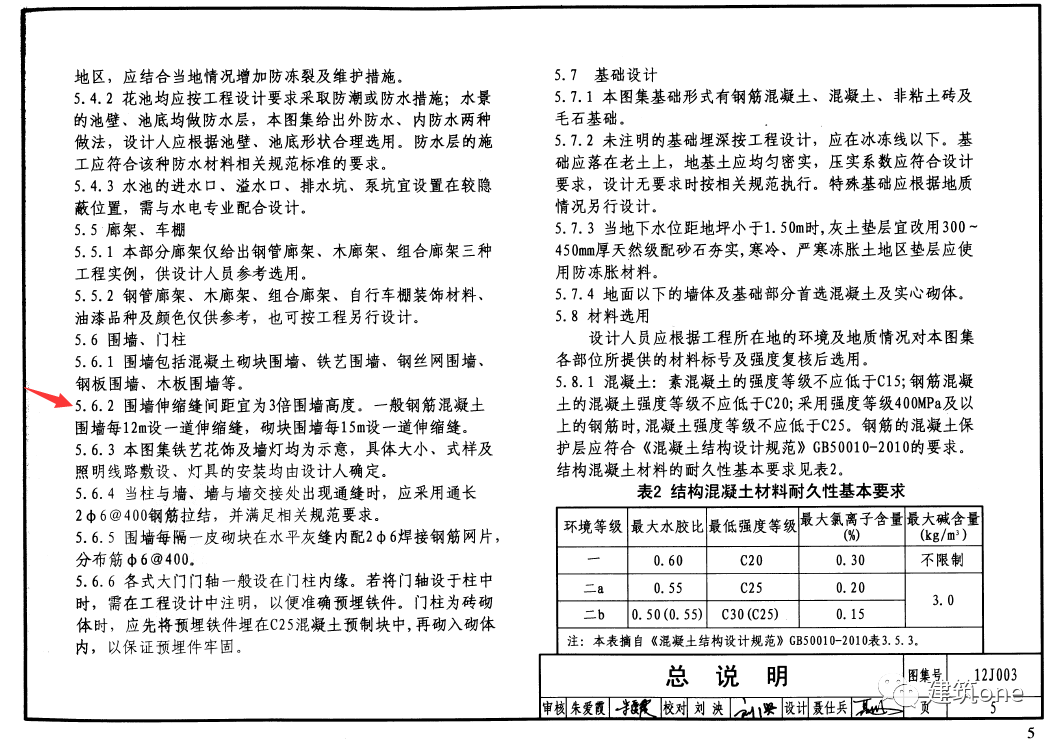

1、
某审图要点:

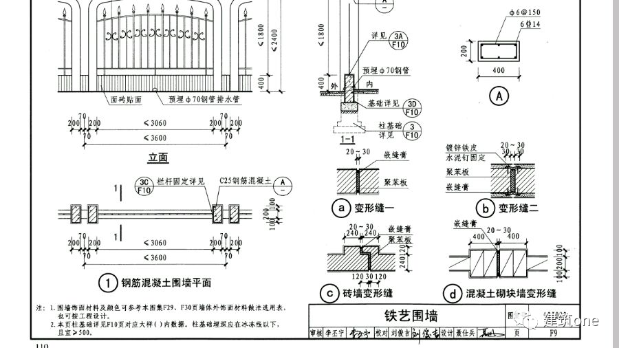

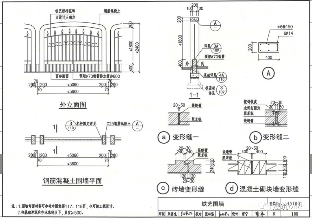

2、
图集12J003《室外工程》
3、
图集15J001《围墙大门》

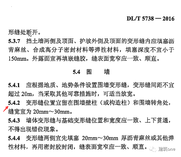

4、
电力行业标准DL/T5738-2016《电力建设工程变形缝施工技术规范》

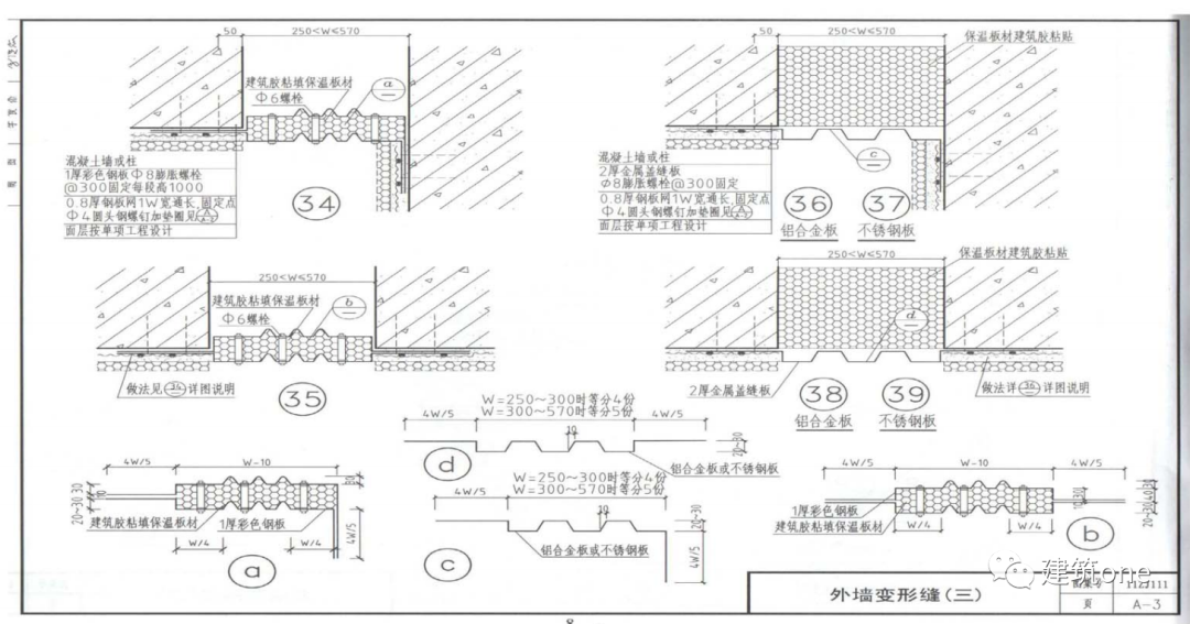

6、
网友建议按照图集11ZJ111第A-3页,变形缝建筑构造3

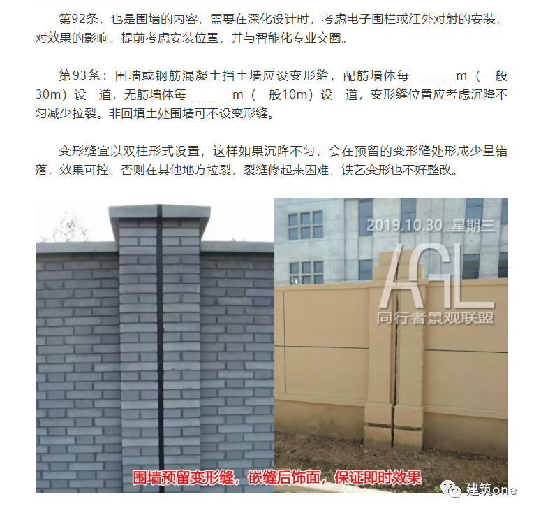

9、
网友观点:
1)高低跨交界部位的围墙,要设置沉降缝,地质基础不一样的地方,要设置沉降缝。
2)围墙30m长留置变形缝一道,缝隙净宽为60mm宽,缝中不得有杂物,基础不断开。
3)围墙长度超过50米时,以50米为准在砖垛部位设置伸缩缝 。遇复杂地形时应设变形缝。规范没规定伸缩缝最大间距限制,由设计人根据当地气候环境适当设置双端柱缝。缝宽10-30mm镂空。
4)围墙属于临时性或半永久性的非结构构件,没有设计基准期,虽然它处在露天环境,规范没规定伸缩缝最大间距限制,由设计人根据当地气候环境适当设置双端柱缝。缝宽10-30mm镂空
