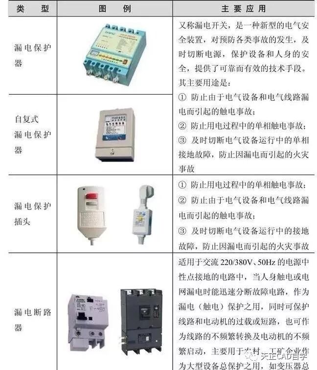

漏电保护装置是一种在规定条件下,当漏电电流达到或超过给定值时,便能够自动断开电路的机械开关电器或组合电器。常见的漏电保护装置见下表。
选用漏电保护装置应首先根据保护对象的不同要求进行选型,既要保证在技术上有效,还应考虑经济上的合理性。
漏电保护装置的额定电压、额定电流、分断能力等性能指标应与线路条件相适应。漏电保护装置的类型应与供电线路、供电方式、系统接地类型和用电设备特征相适应。

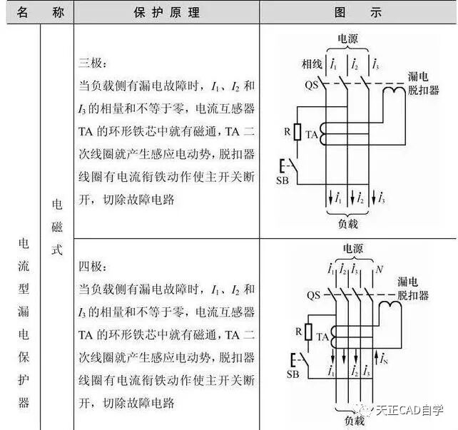

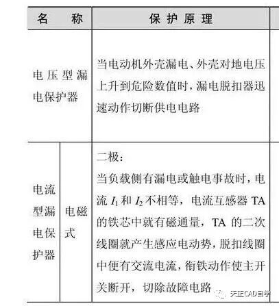

4.漏电保护器的保护原理
漏电保护器,用以对低压电网直接触电和间接触电进行有效保护,也可以作为三相电动机的缺相保护。由于其以漏电电流或由此产生的中性点对地电压变化为动作信号,所以不必以用电电流值来整定动作值,其灵敏度高,动作后能有效地切断电源,保障人身安全。根据保护器的工作原理,可分为电压型、电流型和脉冲型3种,见表1.8。

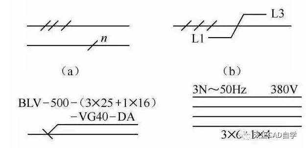

1.导线的一般表示法
单根导线可用一般的图线表示。多根导线,可分别画出,也可只画一根图线,但必须加以标志。若导线少于4根,可用短划线数量代表根数;若导线多于4根,可在短划线旁加数字表示,如图1(a)所示。
图1 导线表示方法
要表示电路相序的变换、极性的反向、导线的交换等,可采用交换号表示,如图1(b)所示。
要表示导线的型号、截面、安装方法等,可采用短划指引线指引,加标导线属性和敷设方法,如图1(c)所示。该图表示导线的型号为BLV(铝芯塑料绝缘线),其中3根截面积为25mm2,1根截面积为16mm2,敷设方法为穿入塑料管(VG),塑料管管径为40mm,沿地板暗敷。
导线特征的表示方法是:横线上面标出电流种类、配电系统、频率和电压等;横线下面标出电路的导线数乘以每根导线截面积(mm2),当导线的截面积不同时,可用“ ”将其分开,如图1(d)所示。

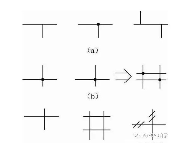

2.导线连接点的表示
导线的连接点有“T”形连接点和多线的“ ”形连接点。对于“T”形连接点,可加实心圆点,也可不加,如图2(a)所示。对于“ ”形连接点,必须加实心圆点,如图 2(b)所示。而对于交叉不连接的,不能加实心圆点,如图2(c)所示。
图2 导线连接点示例

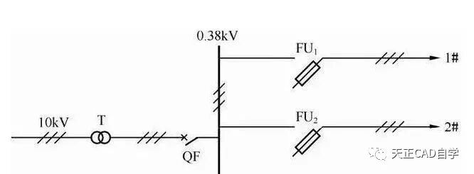

系统图和框图是用符号或带注释的框概略表示系统或分系统的基本组成、相互关系及其主要特征的一种简图。由于系统图和框图只是概略表示系统的组成、关系及特征,因此紧接着就要详细阅读电路图,才能搞清它们的工作原理。

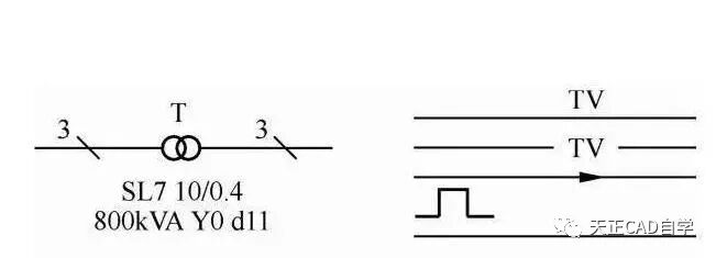

系统图或框图常用来表示整个工程或其中某一项目的供电方式和电能输送关系,也可表示某一装置或设备各主要组成部分的关系。例如,图4所示为某变电所供电系统图,表示该变电所把10kV电压通过变压器变换成380V电压,经断路器QF和母线后通过FU1、FU2、FU3分别供给3条支路。
图4  某变电所供电系统图
系统图和框图多采用单线图,只有某些 380/220V 低压配电系统概略图才部分地采用多线图表示。

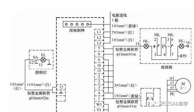

(4)电气图与接线图对照起来阅读
接线图和电气图互相对照读图,可以帮助搞清楚接线图。读接线图时,要根据端子标志、回路标号从电源端依次查下去,搞清楚线路走向和电路的连接方法,搞清楚每个回路是怎样通过各个元件构成的。
配电盘(屏)内外线路相互连接必须通过接线端子板。一般来说,配电盘内有线号,而端子板上就有线号的接点,外部电路的线号只要在端子板的同号接点上接出即可。因此,看接线图时,要把配电盘(屏)内外的线路走向搞清楚,就必须注意搞清楚端子板的接线情况。
例如,图5所示电气安装接线图中,标明了电源进线、按钮、位置开关、电动机、照明灯与机床电气安装板之间的连接关系;还标明了所用金属软管的直径、长度和导线根数、横截面积及颜色;同时也标明了它们与端子排之间对应的接线编号。

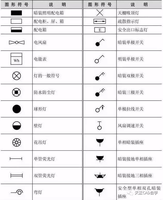

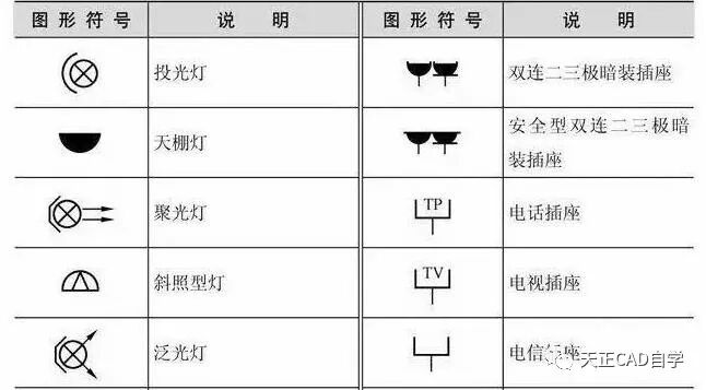

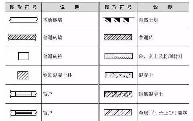

四、住宅照明电气图的识读

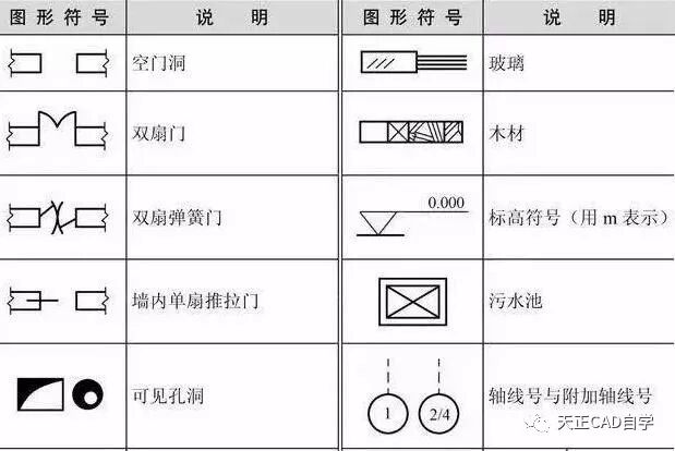

图形符号及其标注符号应采用国家标准符号或国际电工委员会(IEC)的通用标准,设备文字符号标注应采用英文字头表示。电气照明施工图中常用的图形符号、常用建筑图形符号见下表。

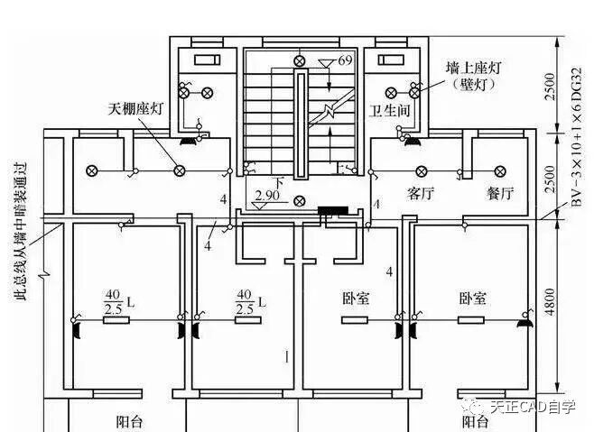

图6所示为某住宅照明线路施工平面图。从图中可以看出,进线位置在纵向墙南往北第二道轴线处,在楼梯间有一个配电箱,室内有日光灯(荧光灯)、天棚座灯、墙壁座灯,楼梯间有吸顶灯、插座、开关及连接这些灯具的线路。
图6  某住宅照明线路施工平面图(1∶100)(单位:mm)
读图时应注意这些线路平面实际是在房间内的顶上部,沿墙的安装要求离地最少 2.5m,图中间位置的线路实际均装设在顶棚上,线路通过门时实际均在门框上部分,所以读图时应有这种想象。
另外,图中的文字符号,L,其含义是:分子表示灯管功率为 40W,分母表示灯具距地面高 2.5m,L 表示采用吊链式吊装。总线 BV-3×10 1×6 DG32,其含义是:3 根截面积为10mm2加1根截面积为6mm2的BV型铜芯电线,从墙中安装的、直径为32mm的管道通过。图中1:100是指图纸与实际比例为1:100。

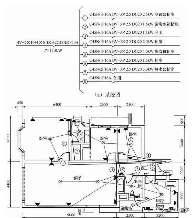

图7所示为三室一厅住宅单元的系统图和电气图。由图7所示系统图可识读出:单元总线为2根16mm2加1根6mm2的BV型铜芯电线,设计使用功率为11.5kW,经空气开关(型号C45N/2P50A)控制,安装管道直径为32mm。
图7(a)中:电气分8路控制(其中1路在配电箱内备用),各由空气开关(型号为C45N/1P16A)控制1路;每条支路有横截面积为2.5mm2的BV铜芯线3根,穿线管道直径为20mm;各支路设计使用功率分别为 2.5kW、1.5kW、1.1kW、2.0kW、1.0kW、1.5kW、3.0kW。在图中,标出了空调器插座、厨房冰箱插座、洗衣机插座及开关等电器元件距地面的安装技术数据。
图7(b)中:有客厅1间、卧室3间、卫生间2间和厨房、储藏室各1间,共计8间;在门厅过道有配电箱1个,分8路(其中1路在配电箱内备用)引出;室内有天棚灯座(10处)、插座(20处)、开关及连接这些灯具(电器)的线路。所有的开关和线路为暗敷设,并在线路上标出①~⑦字样,与图7(a)系统图一一对应。
