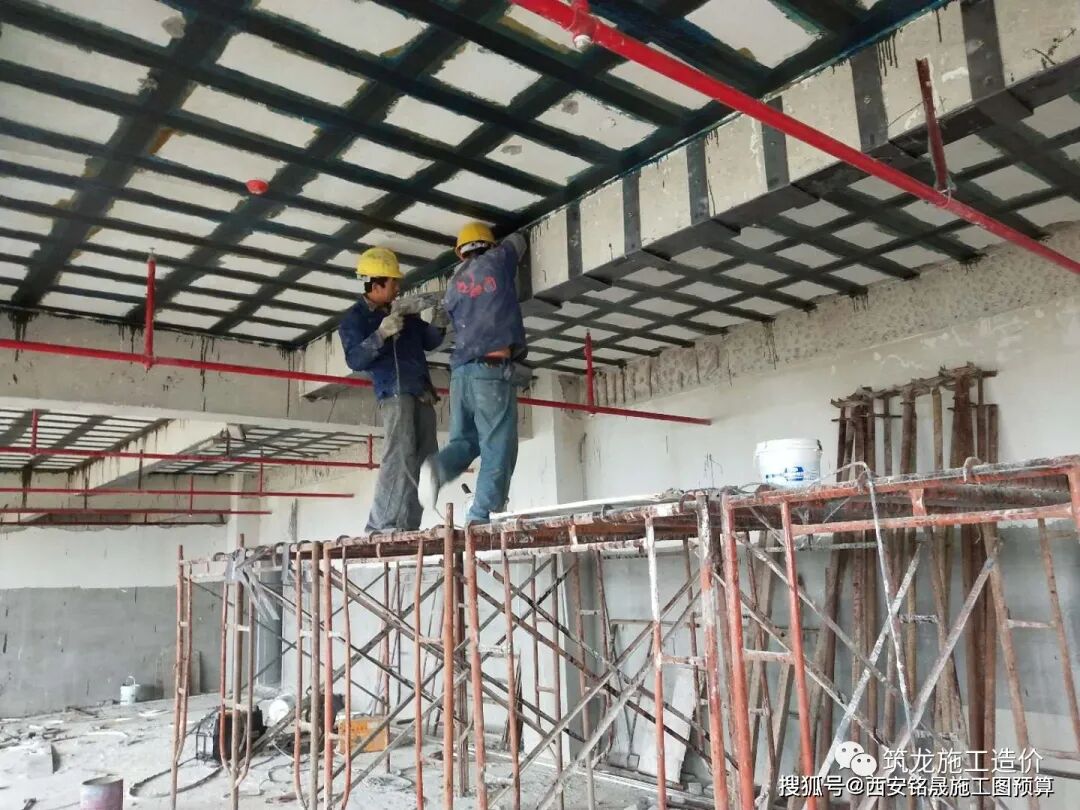

根据纠倾工程设计方案应编制施工计划,并要注意以下内容:
1、对整体刚度较差的建筑物,纠倾施工前先进行破损部位或建筑物整体的加固施工,防止建筑物在施工时发生倒塌。
2、要考虑建筑物地基在纠倾施工时可能产生的附加沉降,并估计纠倾后建筑物地基可能持续的变形(即滞后的回倾量),在纠倾施工时及施工后要加强现场观测,并要采取有效的处理措施。
3、施工前要对相邻建筑物及地下设施进行一次检查或测量,要与对方协商或签订协议,采取必要的保护措施。
4、对于纠倾后的复倾可能性,应根据防复倾加固设计,在纠倾施工前或施工后进行加固处理。
5、纠倾扶正施工前要进行现场试验性施工。以便选定施工参数,验证纠倾扶正的设计方案可行性,进行必要的调整与补充,使其更臻完善。
6、应当具体安排现场监测方式,监测点,监测内容和手段,布设回倾率的控制装置,以便通过监测,控制回倾速率,调整施工进度与施工方法,掌握纠倾复位结束的时机,预留滞后回倾量。密切观测建筑物裂缝变化情况,根据裂缝变化规律,调整纠倾速率或采用相应的辅助措施。
