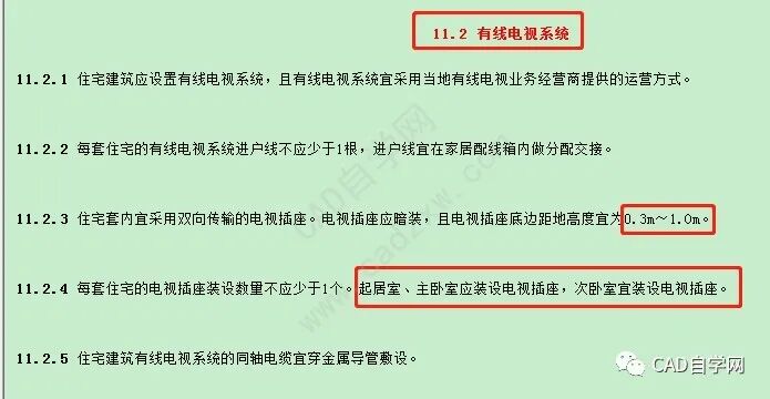

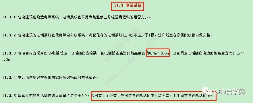

搜集参考规范。首先所有电气设计首先都需满足《民用建筑电气设计标准》GB51348-2019;然后根据建筑物性质确定具体规范,设计对象是住宅,那么住宅相关的规范则需参考:《住宅设计规范》GB50096-2011、《住宅建筑电气设计规范》JGJ242-2011、《住宅建筑规范》GB50368-2005;设计的是住宅户内的弱电部分,所以需参考弱电相关规范:《住宅区和住宅建筑内光纤到户通信设施工程设计规范》GB50846-2012、《综合布线系统工程设计规范》GB50311-2016、《有线电视网络工程设计标准》GB/T50200-2018、《安全防范工程技术规范》GB50348—2018。
根据规范确定设计具体内容:
综合布线系统(电话网络系统)、有线电视系统、楼宇可视对讲系统、入侵报警系统。
注:综合布线系统设置依据《住宅建筑电气设计规范》第11.3.1、11.4.2条,《住宅设计规范》第8.7.7条。
有线电视系统设置依据《住宅建筑电气设计规范》第11.2.1条,《住宅设计规范》第8.7.7条。

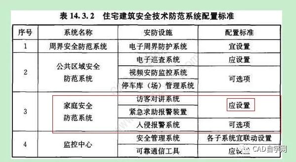

楼宇可视对讲系统设置依据《住宅建筑电气设计规范》第14.3.2条。入侵报警系统设置为可选项,通常高层建筑一层、二层、顶层设置。

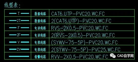

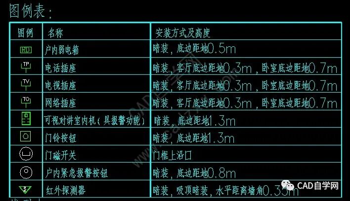

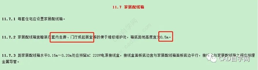

依据《住宅建筑电气设计规范》及具体家具布置,可定义平面每个设备的设置数量、高度,制定图例表。
图片 图片 图片 图片
制定图例表:包括图例符号、名称、安装高度。

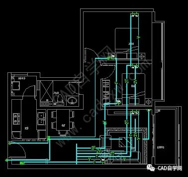

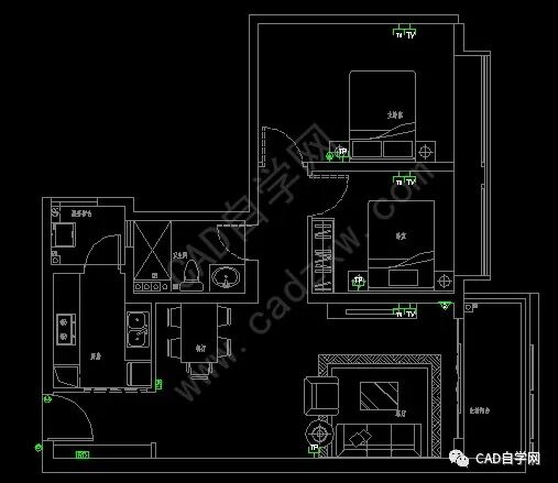

布置平面设备,对设备连线。如果有精装交房,往往还需根据家具布置,对设备进行精准定位。此处不再进行定位。

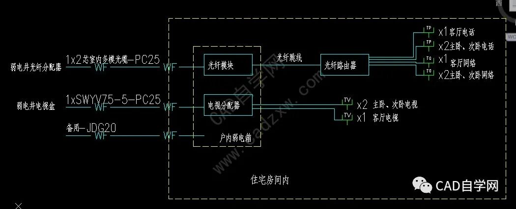

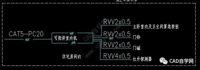

对照平面绘制系统图,或先绘制系统图然后对照平面图完善。
