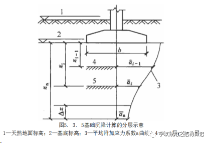

首先得认识到地基变形是由于基底附加应力引起的,原地基的自重应力一直都存在,所以不会引起地基的变形,我们采用各向同性均质线性变形体理论进行分层总和法计算地基沉降。
1. 计算基底附加压力P0
2. 确定计算深度Zn:有四种方法进行确定

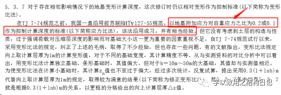

(1)经验法:一般土层取地基附加应力=0.2倍的自重应力作为控制计算深度;软土层取地基附加应力=0.1倍的自重应力作为控制计算深度;

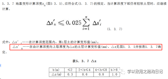

(2)规范法:是根据变形量来控制计算深度的,取最后ΔZ变形量小于总变形量的0.025倍最为控制计算深度的依据。

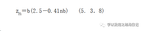

(3)经验公式:采用这个公式是有条件的,无相邻荷载影响。

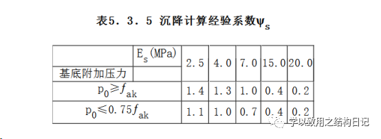

5. 根据压缩模量当量值查表得到沉降计算经验系数ψ
求解出压缩模量当量值后,再根据基底附加压力与地基承载力特征值的大小关系进行查表。

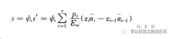

6. 利用公式计算变形值
其他参数都已经求解出来之后,直接代入下面公式求解总的变形沉降值。
