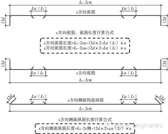

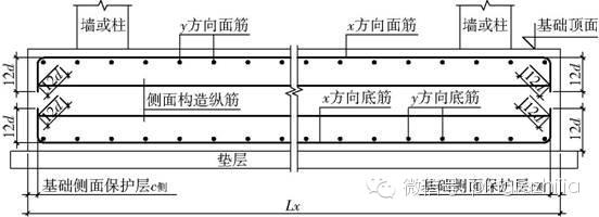

( 1)无封边构造
无封边构造就是筏板基础的上下网片之间不需要封闭 (适用于较
薄基础) ,底筋、面筋 x方向长度计算,如图2. 2. 1所示。
图2. 2. 1无封边构造 x方向钢筋长度计算图
根据图2. 2. 1我们可以推导出 x方向底筋、面筋以及侧面构造钢
筋长度计算公式如下。
注:关于搭接长度 Ll E( Ll)的算法见本书第一节

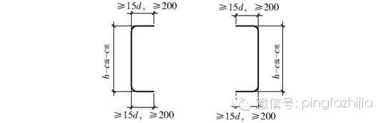

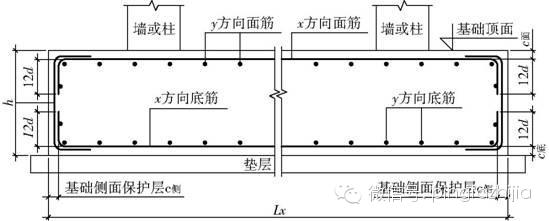

( 2)u 形封边构造
u 形封边构造就是筏板基础的边上加一个 u 形钢筋,底筋x方向
长度计算,如图2. 2. 2所示。
u 形封边情况底筋、面筋、侧面纵筋长度和2. 2. 1 一样,这里只计
算u形封边钢筋,根据图2. 2. 2推导出u形封边构造长度计算公式
如下:
u 形封边钢筋长度计算公式
u 形封边钢筋长度= h - c面 - c底 + max ( 15 d , 200)×2
注: u形封边情况的侧面纵筋计算方法和2. 2. 1一样。

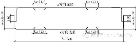

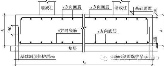

( 3)交错封边构造
交错封边构造就是底筋和面筋弯折部分相互交错,起到边部封边
的作用,如图2. 2. 3所示。
根据图2. 2. 3我们可以推导出x方交错封边情况底筋、面筋以及
侧面构造钢筋长度计算公式如下。
图2. 2. 3交错封边构造 x方向钢筋长度计算图
交错封边情况底筋、面筋长度计算公式
x方向底筋长度= L x- 2c 侧+[( h- c 底- c 面- 150)/2 + 150]
×2 +Ll E( Ll)×n
x方向面筋长度= L x- 2c 侧+[( h- c 底- c 面- 150)/2 + 150]
×2 +Ll E( Ll)×n
注:交错封边情况的侧面纵筋计算方法和2. 2. 1一样
