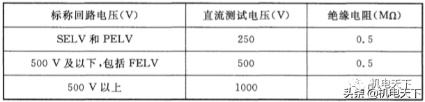

(3) 绝缘导线、电缆的绝缘电阻应经测试合格;
(4) 通电前,绝缘导线、电缆交接试验应合格,检查并确认接线去向和相位等应符合设计要求。

(1) 导线绝缘电阻测试应在导线接续前完成;
(2) 照明箱(盘)、灯具、开关、插座的绝缘电阻测试应在器具就位前或接线前完成;
(3) 通电试验前,电气器具及线路绝缘电阻应测试合格,当照明回路装有剩余电流动作保护器时,剩余电流动作保护器应检测合格;

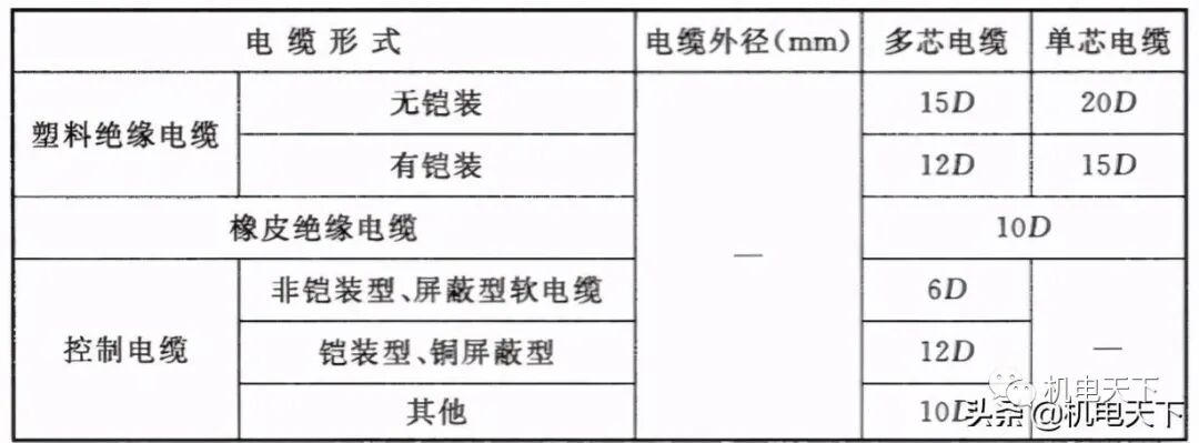

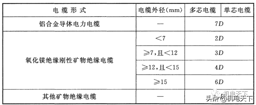

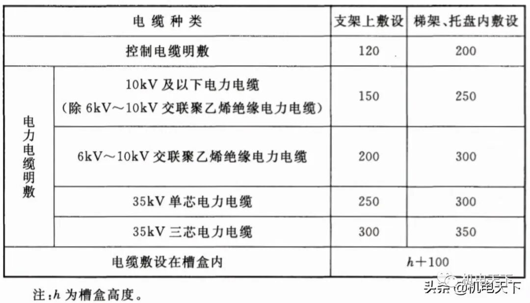

2、电缆梯架、托盘和槽盒转弯、分支处宜采用专用连接配件,其弯曲半径不应小于梯架、托盘和槽盒内电缆最小允许弯曲半径,电缆最小允许弯曲半径应符合下表的规定。
表: 电缆最小允许弯曲半径

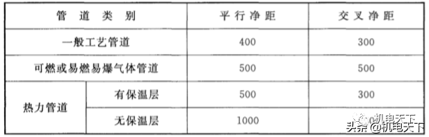

(1) 电缆梯架、托盘和槽盒宜敷设在易燃易爆气体管道和热力管道的下方,与各类管道的最小净距应符合下表的规定。
表:母线槽及电缆梯架、托盘和槽盒与管道的最小净距{ mm)

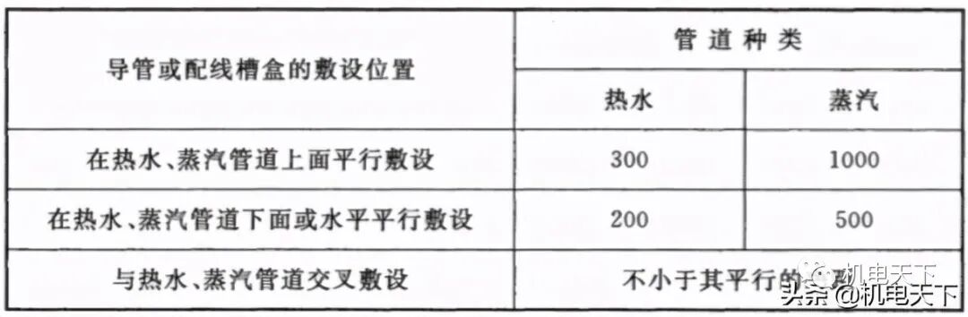

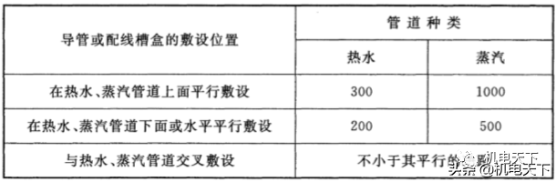

(2) 配线槽盒与水管同侧上下敷设时,宜安装在水管的上方; 与热水管、蒸气管平行上下敷设时,应敷设在热水管、蒸气管的下方,当有困难时,可敷设在热水管、蒸气管的上方;相互间的最小距离宜符合下表的规定。
表:导管或配线槽盒与热水管、蒸汽管阔的最小距离(mm)
注:1 对有保温措施的热水管、蒸汽管,其最小距离不宜小于 ZOOmm;
2 导管或配线槽盒与不含可燃及易燃易爆气体的其他管道的距离,平行或交 又敷设不应小于 lOOmm;
3 导管或配线槽盒与可燃及易燃易爆气体不宜平行敷设,交叉敷设处不应小于 lOOmm;
4 达不到规定距离时应采取可靠有效的隔离保护措施。

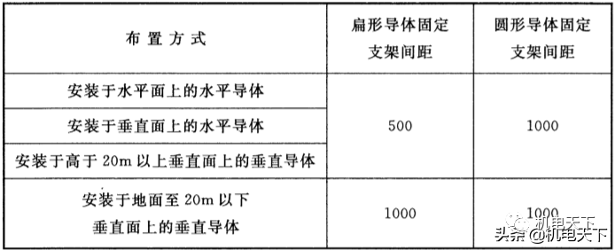

(5)明配的电气导管应符合下列规定:
1) 导管应排列整齐、固定点间距均匀、安装牢固;
2) 在距终端、弯头中点或柜、台、箱、盘等边缘 150mm~ 500mm范围内应设有固定管卡,中间直线段固定管卡间的最大距离应符合下表的规定;
3) 明配管采用的接线或过渡盒(箱)应选用明装盒(箱)。
表:管卡间的最大距离
敷设方式

4) 导管与热水管、蒸气管平行敷设时,宜敷设在热水管、蒸气管的下面,当有困难时,可敷设在其上面;相互间的最小距离宜符合下表的规定。

2)电缆转弯处的最小弯曲半径应符合下表的规定;
表: 电缆最小允许弯曲半径

4) 在梯架、托盘或槽盒内大于 45。倾斜敷设的电缆应每隔 2m 固定,水平敷设的电缆,首尾两端、转弯两侧及每隔 5m~lOm 处应设固定点;
5) 当设计无要求时,电缆支持点间距不应大于下表的规定;
表: 电缆支持点间距(mm)

1、低压或特低电压配电线路线间和线对地间的绝缘电阻测试电压及绝缘电阻值不应小于下表的规定,矿物绝缘电 缆线间和线对地间的绝缘电阻应符合国家现行有关产品标准的规定。
表: 低压或特低电压配电线路绝缘电阻测试电压及绝缘电阻最小值

2、明敷的室内接地干线支持件应固定可靠,支持件间距应均匀,扁形导体支持件固定间距宜为 500mm;圆形导体支持件固定间距宜为 lOOOmm;弯曲部分宜为 0. 3m~ 0. 5m。
