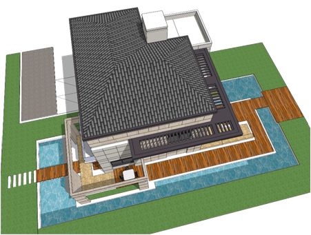

方案概况

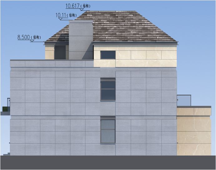

●建筑性质:别墅
●建筑高度:10.62m
●建筑面积:412㎡

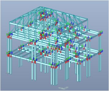

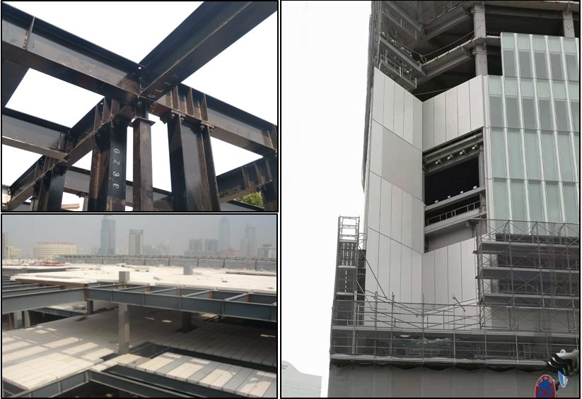

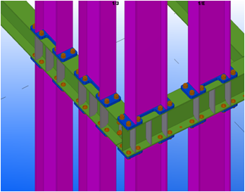

●结构构件标准化设计:
  热轧型钢、减少截面种类
●结构构件全螺栓连接:
  梁柱连接
●干法施工楼板体系:
  保证楼板刚性,减轻楼板重量
●单元体装配外墙体系
  把更多工作放到工厂,减轻外墙重量

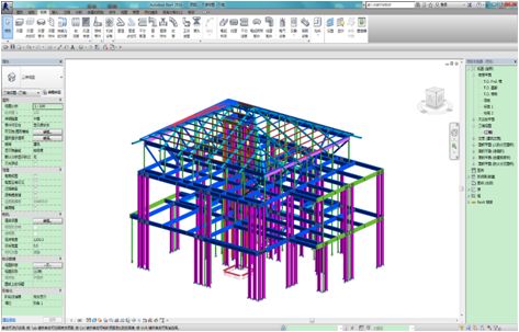

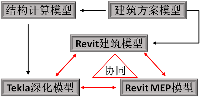

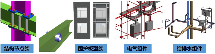

BIM多专业协同设计
●关键技术:
  Tekla与Revit之间的数据转换
  准确的MEP模型
●设计重点:
  预制构件及连接节点族库的建立
  全专业的模型整合与碰撞检查
节能与绿色建筑设计(绿建二星)

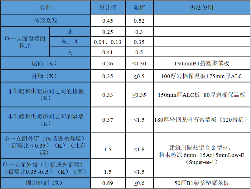

● 绿建设计关键点:
建筑围护热工性能提高10%
可调遮阳措施,面积比例达到50%
预制构件比例达到50%以上
建筑材料选择,可再用,可循环
全楼设置新风和热回收装置
各项节能指标

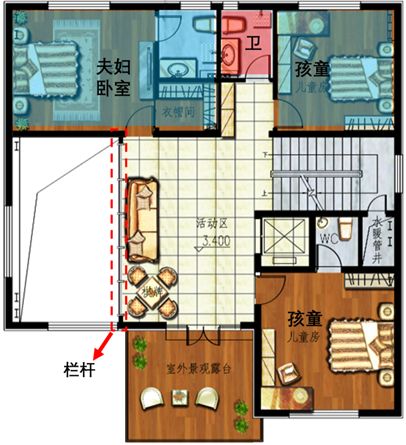

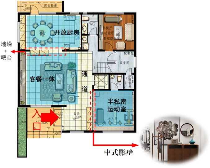

提出两个时期的户型主题:Young Time(二人世界)& 阖家欢乐(三代同堂)
首层布局演变
Young Time(二人世界):极致开放,南北连通。充分的多功能性为闲暇之余的畅快Party提供了可能。
阖家欢乐(三代同堂):保持宽阔的首层空间,同时体现对老人的关爱,满足多代人的不同需求。

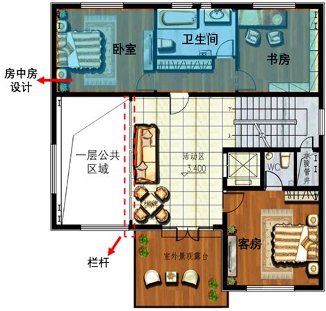

二层布局演变
Young Time(二人世界):房中房设计,既可以在书房阅读,也可以会见贵客,观景露台使二楼可以直达室外。
阖家欢乐(三代同堂):拆分房中房,仍保持夫妇卧室的私密,又提供个孩童一个独立空间。
出入户无障碍路线设计:室外坡道和室内电梯,保障老人可以乘坐轮椅从室外抵达房间内的任何一个角落,去露台观景,去屋顶种菜,全部畅通无阻。

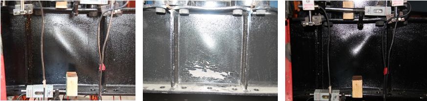

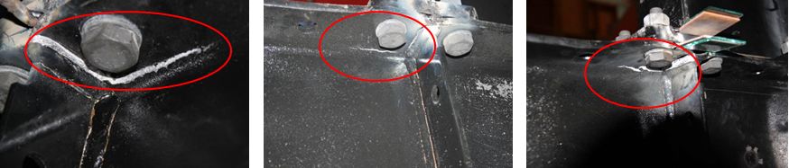

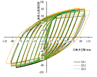

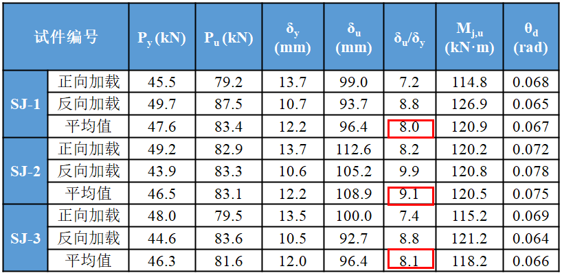

对 3 个完全相同的足尺节点试件进行了往复荷载作用下的试验研究。
3 组试验的共性现象: 4 δ y 时,螺栓周围的梁翼缘屈服,  7 δ y 时,节点域腹板的变形明显。
3组试验的破坏模式:最外排螺栓附近梁翼缘板沿两边支承的塑性铰线出现撕裂,试件承载力出现明显下降,试验宣告结束。
循环加载试验结果
三个试件在破坏时的层间位移角均值为0.069rad,均方差为0.005rad,满足FEMA350对于特殊钢框架(SMF)极限层间位移角0.04rad的要求。三个试件在破坏时的层间位移角均值为0.069rad,均方差为0.005rad,满足FEMA350对于特殊钢框架(SMF)极限层间位移角0.04rad的要求。
三个试件的屈服位移、屈服荷载、极限承载力都非常接近,而且滞回曲线饱满,滞回环面积较大,表明节点具有良好的耗能能力和延性。

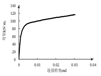

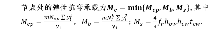

核心技术 1:半刚性连接弯矩-转角计算方法
核心技术 2:半刚性连接框架柱的计算长度系数取法
依据节点转动刚度K和梁的线刚度i,修正得到等效框架梁线刚度ie
综上,依据节点转动刚度K和梁的线刚度i,修正得到等效框架梁线刚度ie,进而依据GB 50017-2017附录E(表E.0.2)确定柱的计算长度系数。

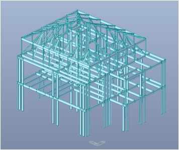

本方案的抗震设计思路是:1)完善结构的抗侧力体系;2)降低结构的地震作用。双管齐下,保证结构体系在高烈度区的适用性。

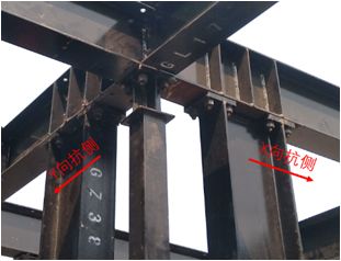

单向抗侧柱组合
关键部位增设结构柱

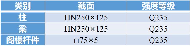

截面信息

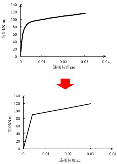

试验得到M-θ曲线
欧标 EN1993建议的节点初始刚度取法
刚接节点结构模型
●弱轴定义铰接
●强轴定义刚接
●钢柱计算长度系数程序自动计算
●考虑偶然偏心和双向地震
半刚接节点结构模型
●弱轴定义铰接
●强轴方向弹性转动刚度为22500kN·m/rad
●钢柱计算长度系数手算后再程序中定义
●考虑偶然偏心和双向地震

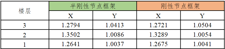

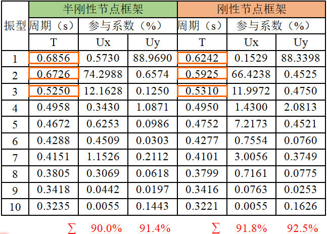

小震反应谱分析
振型周期与质量参与系数
质量参与系数在90%以上,半刚接框架的平动周期明显大于刚接框架,第一扭转周期二者基本一致。
层间位移角信息对比
层间位移比指标
两种结构Y向位移比均小于1.2。
两种结构X向位移比均大于1.2,但小于1.5,计算地震作用是考虑双向地震。

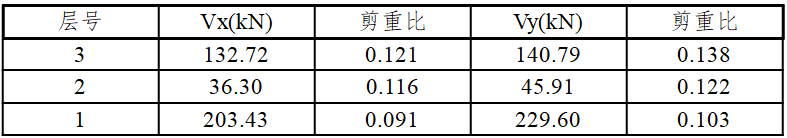

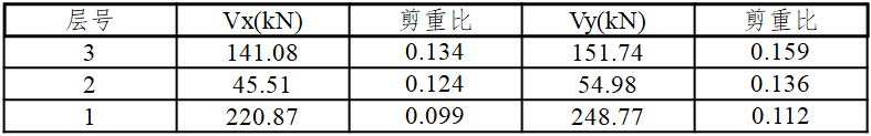

半刚接框架层间剪力及剪重比
刚接框架层间剪力及剪重比
刚接框架的层剪力和剪重比都大于半刚接框架。
两种结构的剪重比都不小于3.2%。

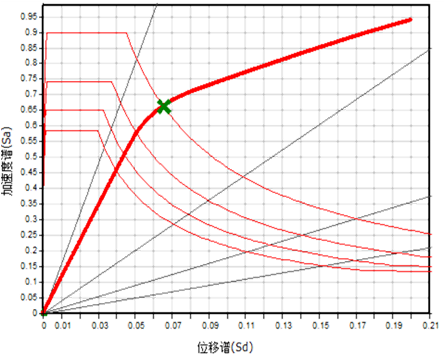

Push-over分析
为了对半刚性连接结构在进入弹塑性状态以后的抗震性能进行评估,本方案对半刚性连接模型进行了静力弹塑性分析。
基本信息
●采用Midas/Gen进行Push-over分析,考虑P-Δ效应;
●初始荷载工况为:1.0×恒载+0.5×活载;
●加载模式:均匀加载与模态加载取最不利,位移控制;
●铰类型:弯矩(M)-转角(θ)双折线模型。
●半刚性节点的M-θ全曲线如下图所示。
8度,0.20g,罕遇地震,设计地震分组为第2组,II类场地,阻尼比0.05 。
X方向Push-over曲线
Y方向Push-over曲线

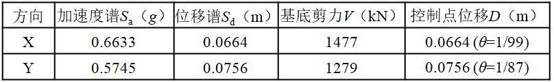

性能点对应的Sa,Sd,V和D的数值

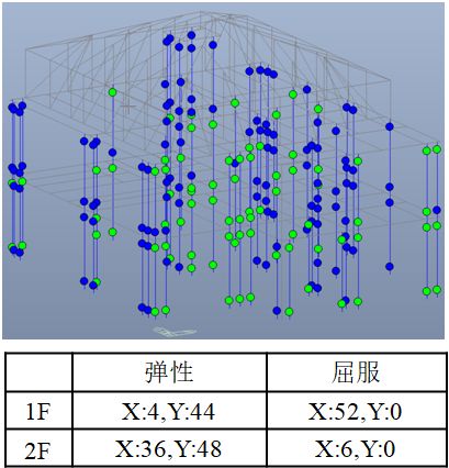

X方向性能点处的铰状态分布
以X方向为例,性能点处的结构层间位移角为1/99,满足规范要求,首层铰基本全出于屈服状态,二层小部分铰进入屈服状态,说明结构可以抵御8度罕遇地震作用,且仍具备变形能力和强度储备。

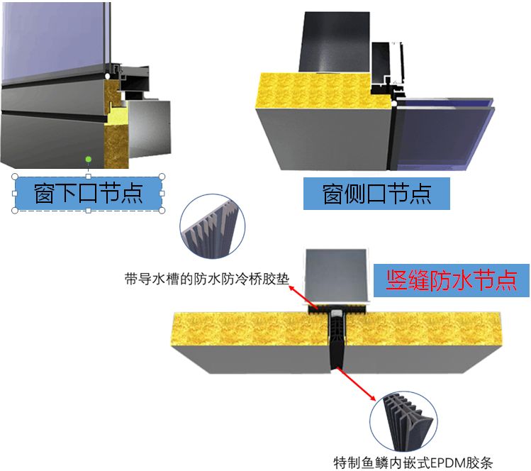

3)围护结构的冷热桥断桥技术和材料。
4)防渗漏、防腐蚀、高耐久性拼缝处理技术和材料。

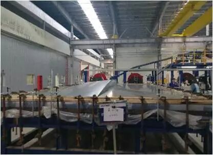

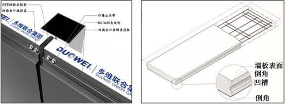

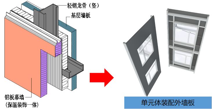

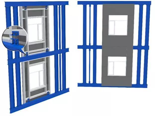

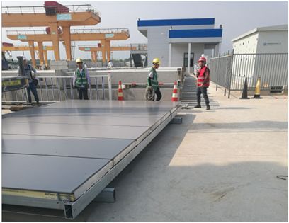

新型单元体轻质外墙体系概述
在工厂把金属幕墙板与龙骨组成一体
●外墙通过龙骨实现钢材之间的螺栓连接,安全可靠。
●分层构造,内外板功能分开,互不影响。
●空腔设计,断桥、保温、防水,管线与结构分离。

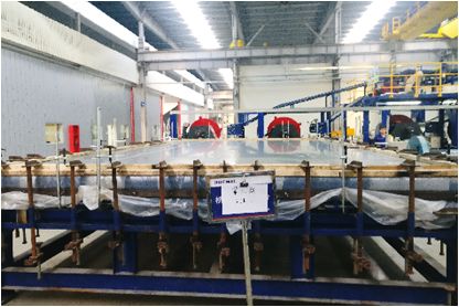

抗弯性能试验
抗弯性能:挠度L/150时荷载1.13kN/m2>规范0.5kN/m2
防火性能试验
耐火性能:60min时隔热性未破坏,未丧失完整性

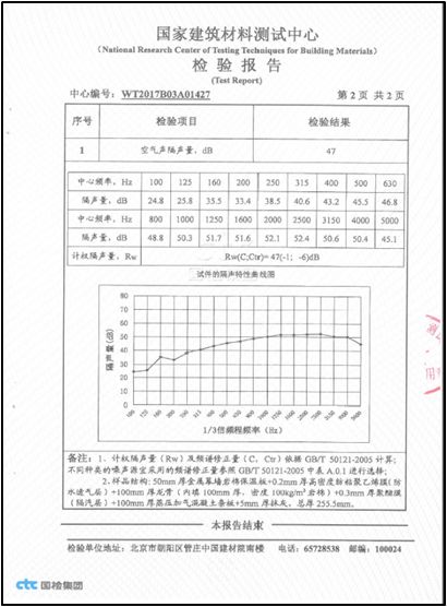

隔声性能试验
隔声量为 47dB,满足国标规范中 45dB的要求 。

新型单元体轻质外墙设计
新型单元体轻质外墙技术参数
单元体外板构造:100厚岩棉复合铝镁锰金属幕墙板+龙骨(一般不超过30kg/㎡);
内板材料:75mmALC条板;
隔声量: 47DB(检测验证);
传热系数:0.35W/(㎡?K)(节能计算);
耐火极限:大于2.0小时, A级不燃材料。
