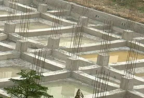

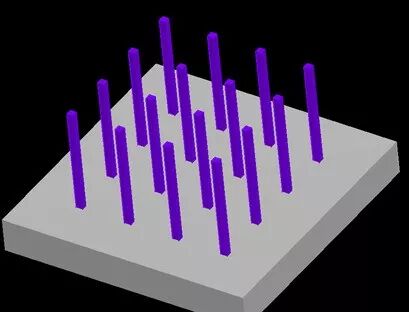

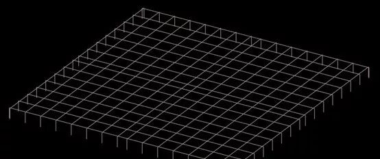

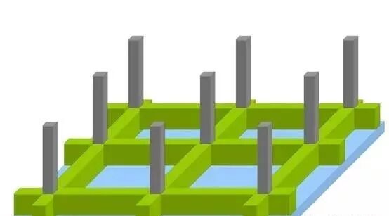

   满堂基础俗称筏板,站在造价的角度一般分为无梁式满堂基础和有梁式满堂基础。这个构件最头疼的就属钢筋量和模板量的计算了。下面从施工工艺、平法图集、清单规范、定额规则这四个维度深度剖析,以帮助大家从源头上了解它,从而精准掌握它。

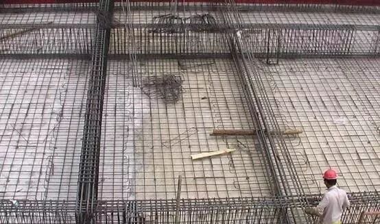

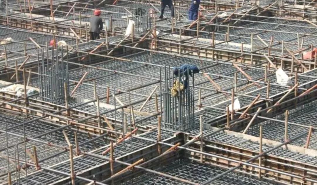

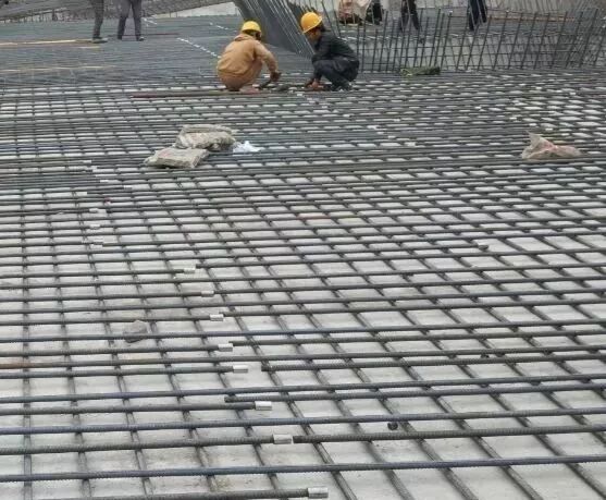

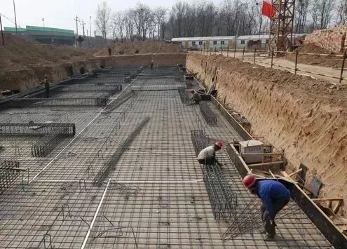

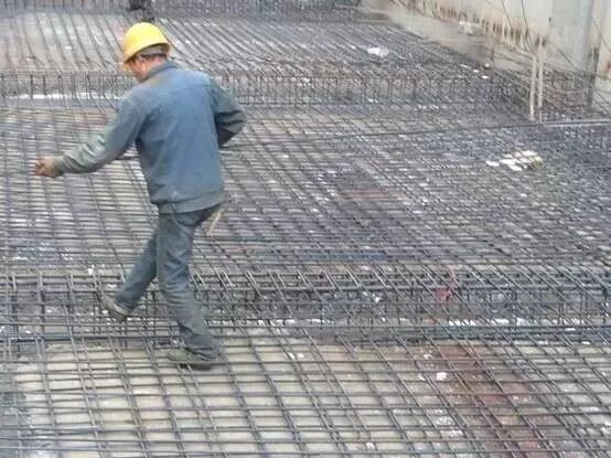

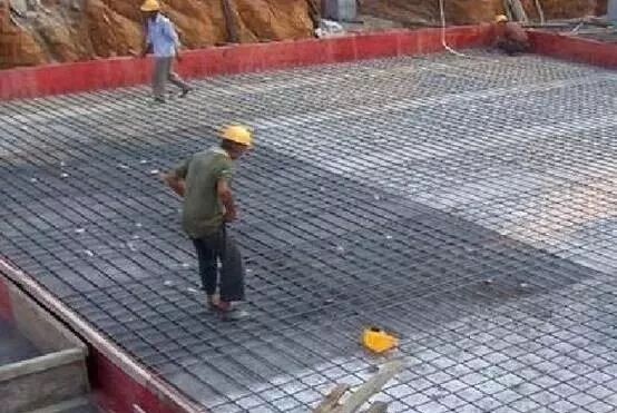

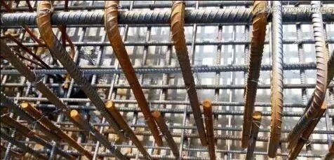

1、满堂基础绑钢筋
1.1无梁式满堂基础绑钢筋
1.2有梁式满堂基础绑钢筋

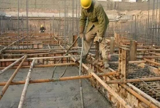

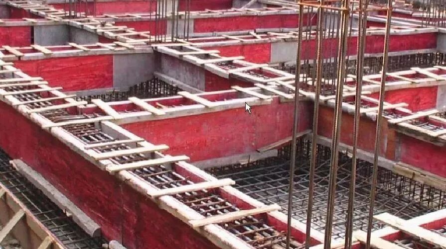

2、满堂基础支模板
2.1无梁式满堂基础支模板
2.2有梁式满堂基础支模板

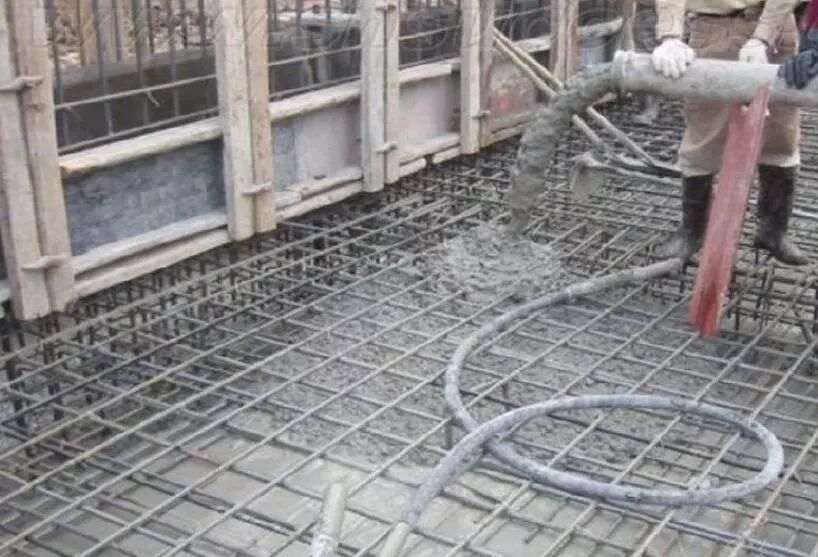

3、满堂基础浇筑砼
4、满堂基础拆模板
4.1无梁式满堂基础拆模板
4.2有梁式满堂基础拆模板

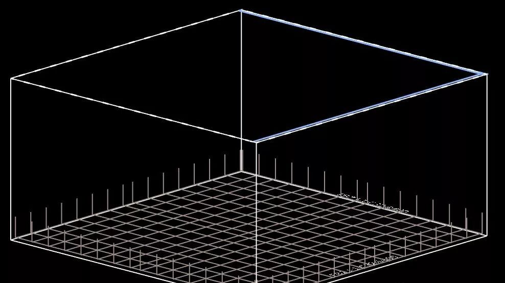

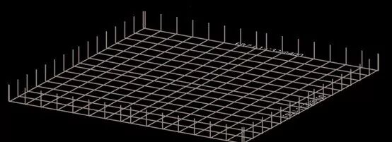

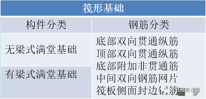

满堂基础钢筋算量

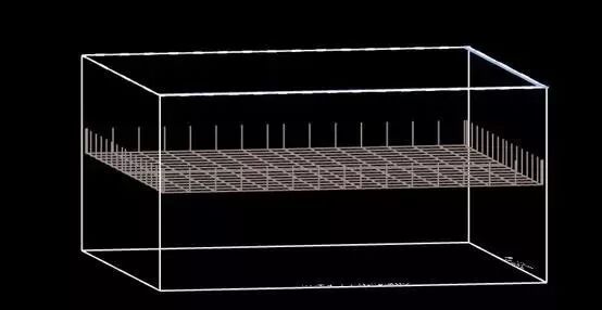

1、满堂基础钢筋列项

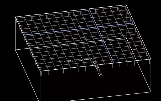

底部双向贯通纵筋
顶部双向贯通纵筋

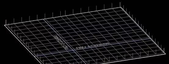

底部附加非贯通纵筋
中间双向钢筋网片

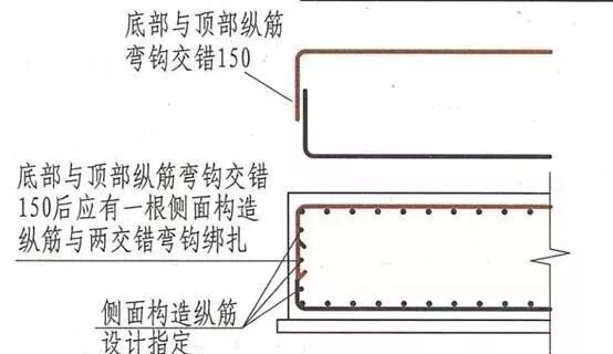

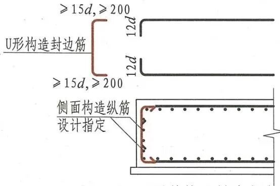

筏板侧面封边构造
构造一
构造二

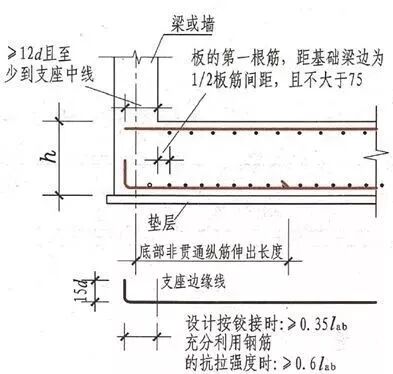

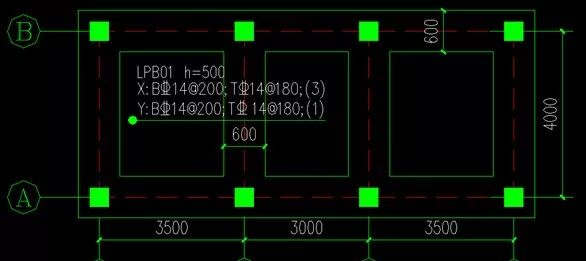

(1)筏板基础底部钢筋手算
16G101-3P89
实例1:底部贯通纵筋和顶部部贯通纵筋手算

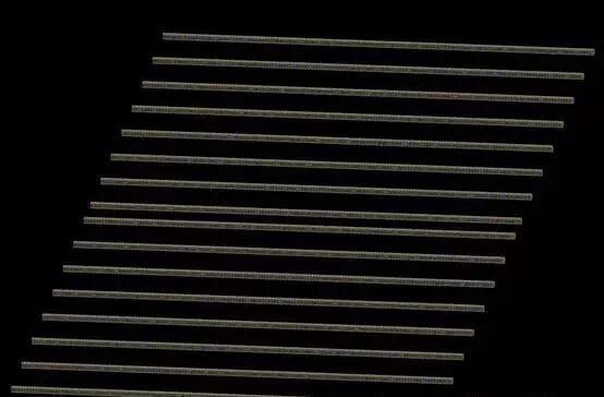

底部贯通纵筋手算:
X向长度=3500*2+3000+600-2*40+2*15d=10940mm
X向根数=[4000-600-2*min(200/2,75)]/200+1=18根

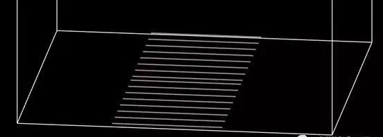

顶部贯通纵筋手算:
X向长度=3500*2+3000-600+2*max(600/2,12d)=10000mm
X向根数=[4000-600-2*min(180/2,75)]/180+1=20根

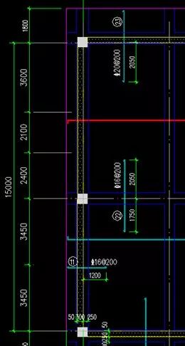

实例2:底部非贯通纵筋手算
基础梁宽度按照600
11#筋长度:
L=1200+900-40+12d
11#筋根数:
外伸段N:[(1800-550-2*min(100,75)]/200+1
下面段N:[(6900-50-300-2*min(100,75)]/200+1
上面段N:[(8100-50-300-2*min(100,75)]/200+1

满堂基础:无梁式满堂基础有扩大或角锥形柱墩时,并入无梁式满堂基础内计算。有梁式满堂基础梁高(不含板厚)≤1.2m时,基础和梁合并计算;梁高>1.2m时,底板按无梁式满堂基础定额项目计算,梁按混凝土墙模板定额项目计算。
无梁式满堂基础砼体积=长*宽*厚+扩大或柱墩
无梁式满堂基础模板面积=底板侧面面积
有梁式满堂基础砼体积=底板体积+基础梁体积
有梁式满堂基础模板面积=底板侧面面积+基础梁侧面砼与模板接触面积

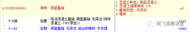

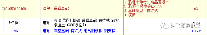

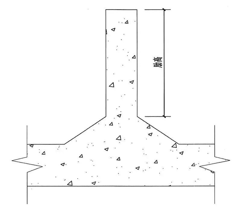

2、满堂基础
(1)项目划分:有梁式满堂基础和无梁式满堂基础分开列项。
(2)项目特征:有梁式带形基础须注明梁高。
(3)定额套项:有梁式带形基础,梁高(指基础扩大顶面至梁顶面的高)≤1.2m时,合并计算;梁高>1.2m时,扩大顶面以下的基础部分,按无肋带形基础定额项目计算,扩大顶面以上部分,按墙定额项目计算。见图5.2-1。
