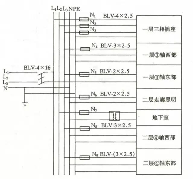

1、系统图:
用规定的符号表示系统的组成和连接关系,它用单线将整个工程的的供电线路示意连接起来,主要表示整个工程或某一项目的供电方案和方式,也可以表示某一装置各部分的关系。系统图包括供配电系统图(强电系统图)、弱电系统图。
供配电系统图(强电系统图)是表示供电方式、供电回路、电压等级及进户方式;标注回路个数、设备容量及启动方法、保护方式、计量方式、线路敷设方式。强电系统图有高压系统图、低压系统图、电力系统图、照明系统图等。
弱电系统图是表示元器件的连接关系。包括通信电话系统图、广播线路系统图、共用天线系统图、火灾报警系统图、安全防范系统图、微机系统图。

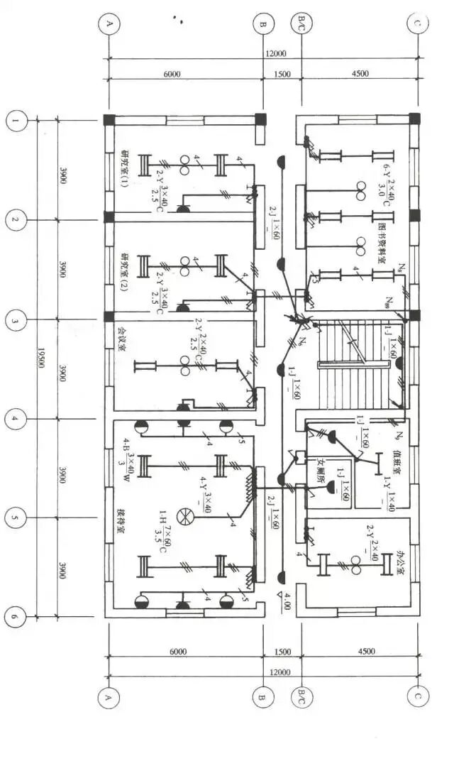

2、平面图:
是用设备、器具的图形符号和敷设的导线(电缆)或穿线管路的线条画在建筑物或安装场所,用以表示设备、器具、管线实际安装位置的水平投影图。是表示装置、器具、线路具体平面位置的图纸。
强电平面包括:电力平面图、照明平面图、防雷接地平面图、厂区电缆平面图等;弱电部分包括:消防电气平面布置图、综合布线平面图等。

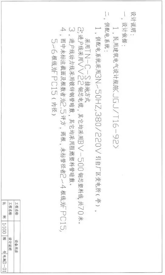

1、首页:主要包括目录、设计说明、图例、设备器材图表。
(1)设计说明包括的内容:设计依据、工程概况、负荷等级、保安方式、接地要求、负荷分配、线路敷设方式、设备安装高度、施工图未能表明的特殊要求、施工注意事项、测试参数及业主的要求和施工原则。(关注微信公众号:建筑水电知识)

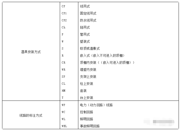

常用的文字符号及图形符号
图纸是工程“语言”,这种“语言”是采用规定符号的形式表示出来,符号分为文字符号及图形符号。熟悉和掌握“语言”是十分关键的。对了解设计者的意图、掌握安装工程项目、安装技术、施工准备、材料消耗、安装机器具安排、工程质量、编制施工组织设计、工程施工图预算(或投标报价)意义十分重大。

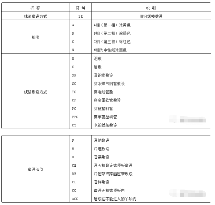

电气工程图常用的文字符号(见表1-1)
常用的文字符号有:
1、表示相序的文字符号。
2、表示线路敷设方式的文字符号。
3、表示敷设部位的文字符号。
4、表示器具安装方式的文字符号。
5、线路标注的文字符号

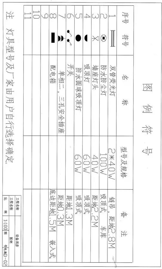

(二) 电气工程图常用的图形符号(见模拟项目电施D-02 图例符号)
电气工程图常用的文字符号 表1-1

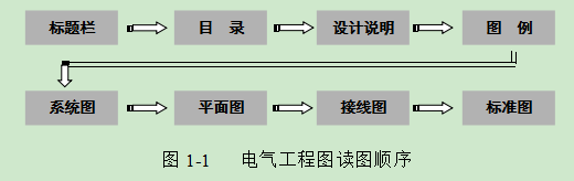

读图的方法和步骤
(一)读图的原则
就建筑电气施工图而言,一般遵循“六先六后”的原则。即:先强电后弱电、先系统后平面、先动力后照明、先下层后上层、先室内后室外、先简单后复杂。
(二)读图的方法及顺序(见图1-1)
(1)看标题栏:了解工程项目名称内容、设计单位、设计日期、绘图比例。
(2)看目录:了解单位工程图纸的数量及各种图纸的编号。
(3)看设计说明:了解工程概况、供电方式、以及安装技术要求。特别注意的是有些分项局部问题是在各分项工程图纸上说明的,看分项工程图纸时也要先看设计说明(关注微信公众号:建筑水电知识)。
(4)看图例:充分了解各图例符号所表示的设备器具名称及标注说明。
(5)看系统图: 各分项工程都有系统图,如变配电工程的供电系统图,电气工程的电力系统图,电气照明工程的照明系统图,了解主要设备、元件连接关系及它们的规格、型号、参数等。
(6)看平面图:了解建筑物的平面布置、轴线、尺寸、比例、各种变配电设备、用电设备的编号、名称和它们在平面上的位置、各种变配电设备起点、终点、敷设方式及在建筑物中的走向。
(7)读平面图的一般顺序(见图1-2)
看电路图、接线图:了解系统中用电设备控制原理,用来指导设备安装及调试工作,在进行控制系统调试及校线工作中,应依据功能关系上至下或从左至右逐个回路地阅读, 电路图与接线图端子图配合阅读。
(8)看标准图:标准图详细表达设备、装置、器材的安装方式方法。
(9)看设备材料表:设备材料表提供了该工程所使用的设备、材料的型号、规格、数量,是编制施工方案、编制预算、材料采购的重要依据。

1、设计说明(电施D-01)

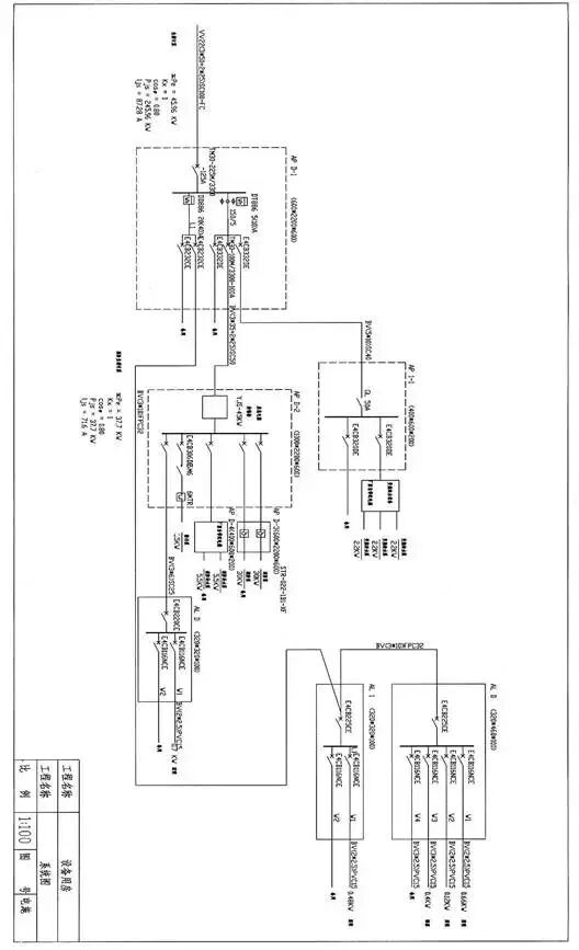

3、系统图(系统图一 :电施D-03)(系统图一 电施D-04)(系统图一 电施D-05)(系统图一 电施D-06)
4、电气平面图有:地下室动力平面图(电施D-07) 、一层动力平面图(电施D-08)、地下室照明平面图(电施D-09)、一层照明平面图(电施D-10)、二层照明平面图(电施D-11)。
(二)电力系统的组成
由总电源箱APD-1、应急电源箱APD-2、动力配电箱AP1-1、照明配电箱ALD、照明配电箱AL1、照明配电箱AL2组成。
(三)总干线

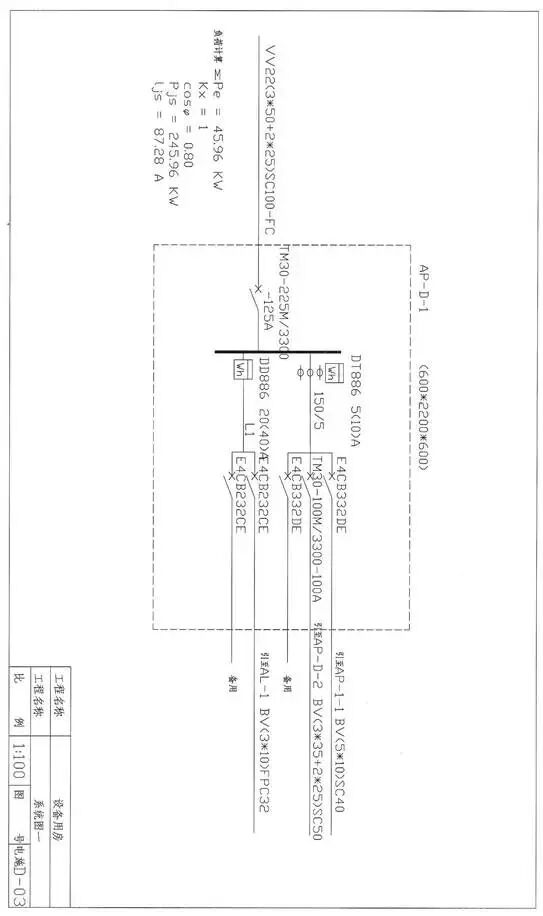

总进线(进户电源线)为铠装聚氯乙烯绝聚氯乙烯护套电力电缆,电缆的规格是VV22-3×50+2×25,敷设方式为户外直埋方式。
(四)配电系统识读
系统图一(电施D-03)
由APD-1引出三条回路;
W1引至AP1-1,采用镀锌电气导管DN40敷设,管内穿5根BV-10mm2线;
W2引至APD-2,采用镀锌电气导管敷设DN50,管内穿3根BV-35mm2线与2根BV-25mm2线;
W3引至AL-1,采用半硬阻燃导管敷设DN32,管内穿3根BV-10mm2线。

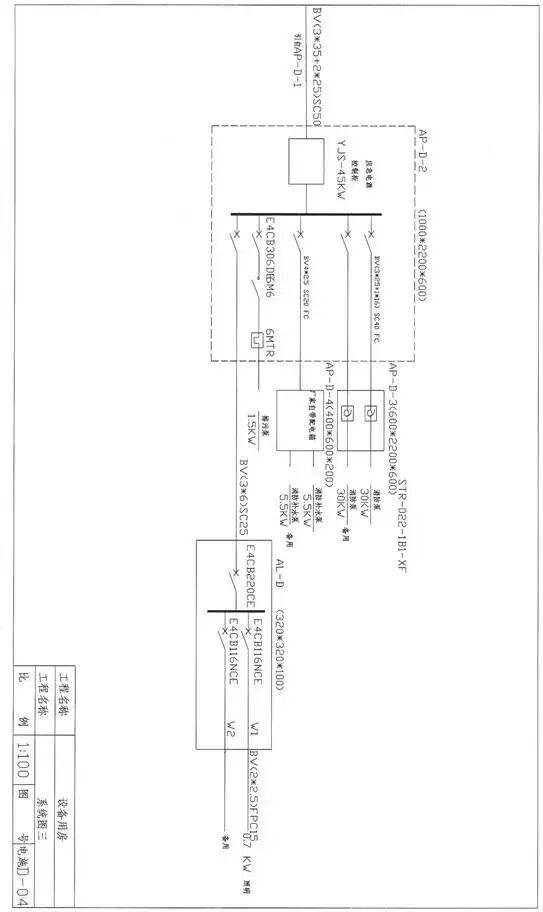

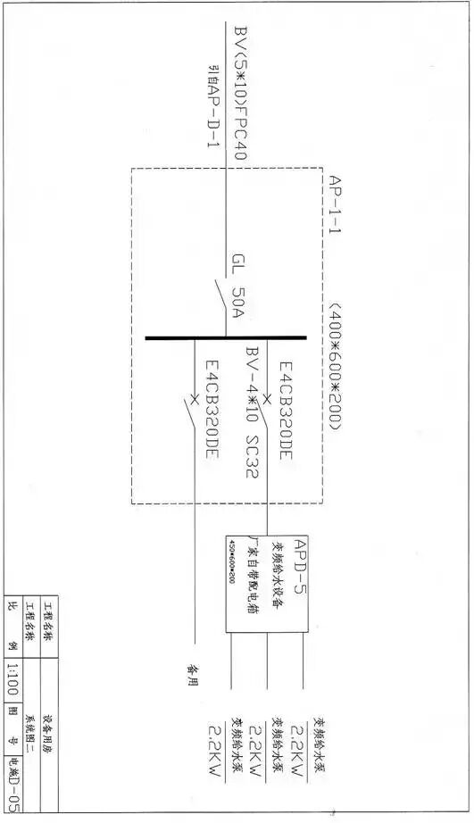

系统图二 (电施D-04)
由AP1-1引出两条回路:(关注微信公众号:建筑水电知识)
W1引至变频给水设备控制箱。
W2为备用回路
系统图三(电施D-05)
由APD-2五条回路
W1、W2两条回路引至消防泵控制箱
W3引至消防补水泵
W4引至排污泵
W5引至ALD,采用镀锌电气导管敷设DN25,管内穿3根BV-6mm2线。
由ALD引出两条回路
W1照明回路,半硬塑料管管内穿2根BV-2.5mm2线。
W2为备用回路

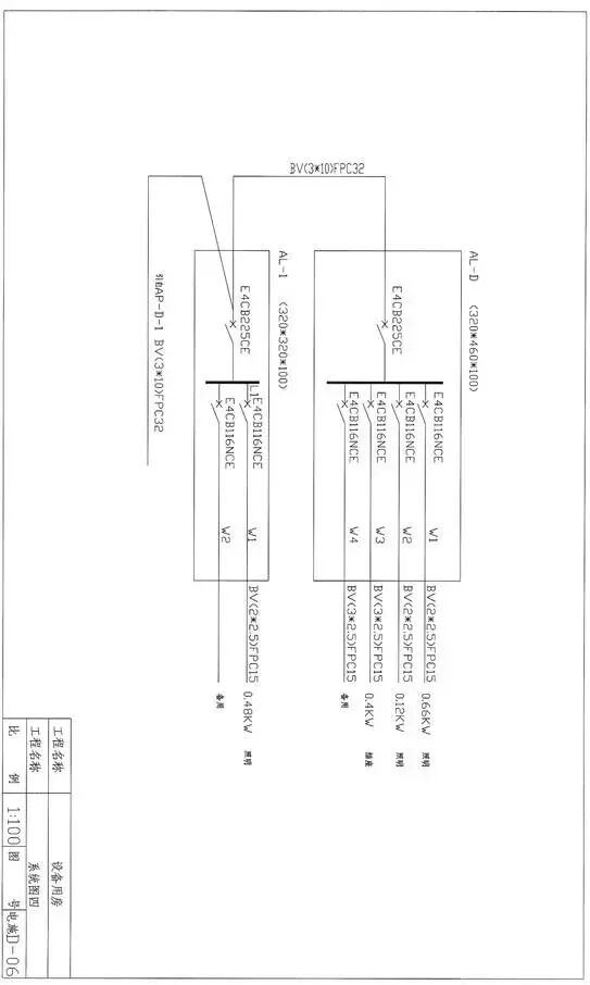

系统图四(电施D-06)
由AL1断路器的进线侧引出一条回路作为AL2的电源进线,半硬塑料管DN32,管内穿BV-10 mm2线。
由AL1引出两条回路
W1照明回路,管内穿2根BV-2.5mm2线。
W2为备用回路。
由AL2引出四条回路
W1、W2照明回路,采用刚性塑料管敷设DN15,管内穿2根BV-2.5mm2线。
W3、插座回路,采用刚性塑料管敷设DN15,管内穿3根BV-2.5mm2线。

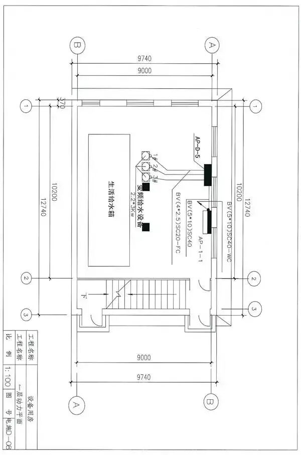

(五)平面图

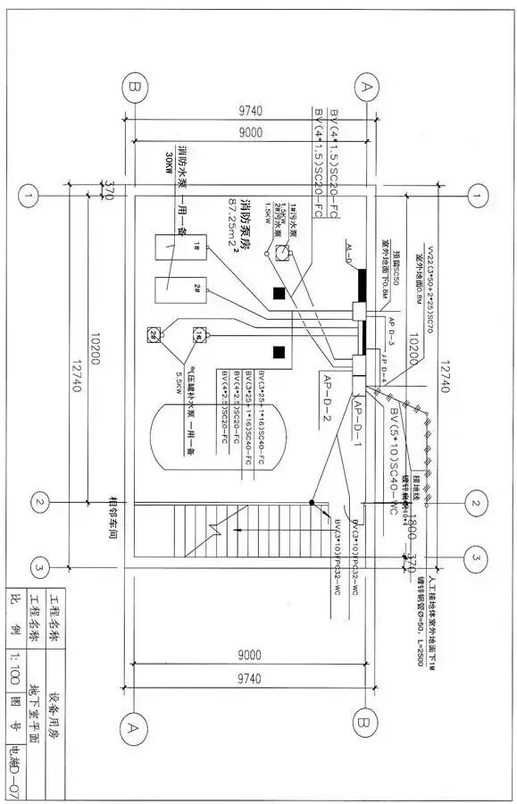

1、地下室动力平面
图中表示的内容是:配电箱、电动设备的具体的位置、电气线路的走向及敷设部位,
例如:从APD-2引出的两条回路至污水泵(1.5KW)采用镀锌钢导管DN20管内穿4根BV-1.5 mm2线,沿地面敷设。
从APD-3引出两条回路至消防水泵(30KW)采用镀锌钢导管DN40,管内穿3根BV-25 mm2线和1根BV-16mm2线沿地面敷设。
地下室照明平面图表示出接地装置的安装的具体的平面位置,人工接地体为DN50的镀锌钢管,长度为2.5M;接地线采用-40×4的镀锌扁钢,埋深地下1M。

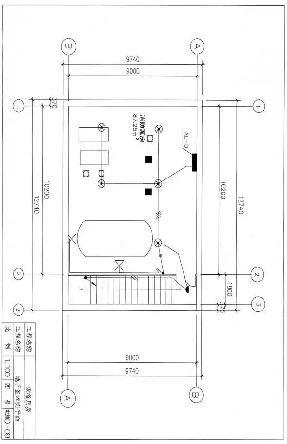

2、地下室照明平面图

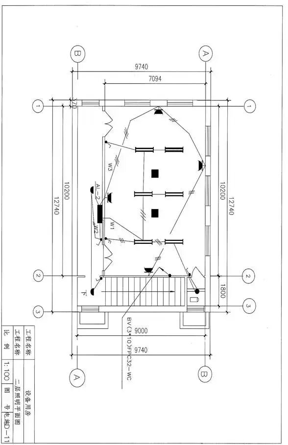

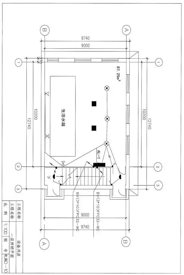

地下室平面图中表示出地下室照明配电箱ALD的安装位置,从图中可知地下室的灯具有防水防尘灯、座灯头、半圆吸顶灯、一个暗装三联单控开关。灯具的电源从ALD引出,经开关分别控制防水灯及座灯头,并从半园吸顶灯位盒(或接线盒)处引出一条回路至1层在图中2轴处。

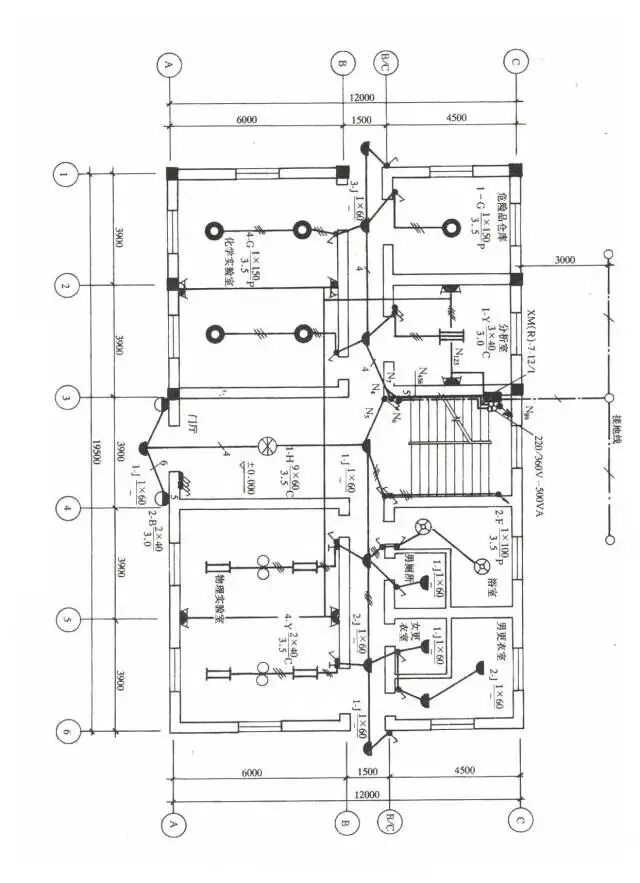

练习读图:一层、二层平面图的线路的走向。
图1-1
图1-2 某实验室一层照明平面图
图1-3 某实验室一层照明平面图

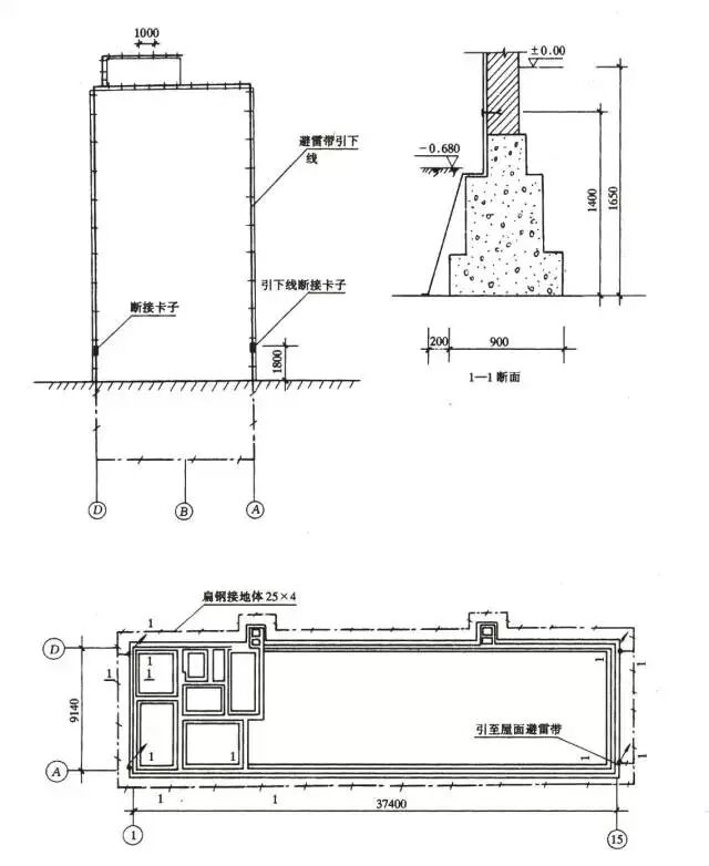

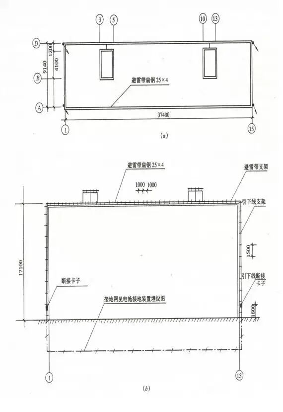

图1-4 住宅楼建筑防雷平面图、立面图(a)平面图 (b)立面图
图1-5 住宅建筑接地平面图

知识点:建筑电气安装 1、避雷带、接地连接母线过沉降、伸缩缝安装做法 ⑴避雷带、卡子、扁钢应作镀锌处理。 ⑵避雷带、接地母线在穿过沉降缝、伸缩缝要预留出余量,避免其变形时拉断避雷带或接地母线。 ⑶避雷带、接地母线在过沉降缝、伸缩缝根据以下图示做成半圆形,既保证美观又符合防雷接地要求。 2、避雷带支架安装细部做法 ⑴现浇女儿墙挑檐避雷带支架安装做法如下图,扁钢支架在安装时要密切和土建专业配合好,对成排的避雷带支架的水平度、垂直度要拉线逐个检查。
