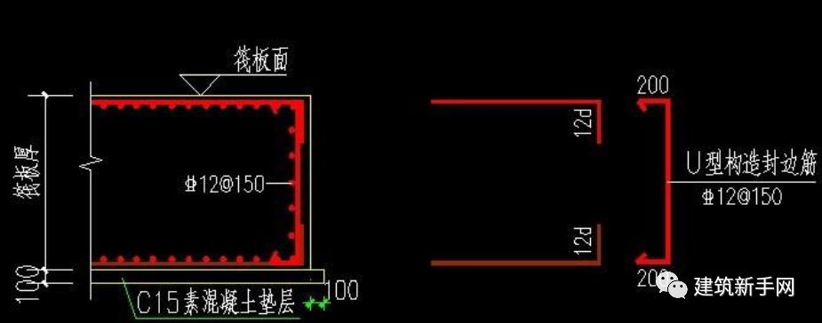

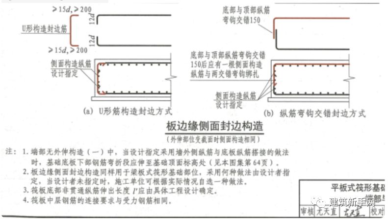

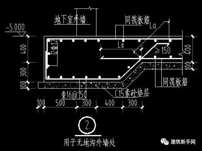

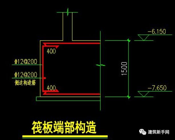

101图集对外挑筏板要求封边(详见11G101-3第84页),有谁知道是为什么吗?其作用和原理是什么?而2009版地基与基础结构技术措施第5.6.4条,并没有要求封边,反而在挑长较小时,上部钢筋不需配置,上下钢筋只需做15d的竖直弯钩。
【辩论】
G101-3图集(图集对外挑筏板要求封边,G101-3第?页),当筏板及基础梁外伸部分厚度(高度)较大,而采用的加强构造措施,图集的封边做法由设计注明。设计未指定,施工单位可根据实际情况自选一种,但封边钢筋、侧面构造钢筋设计是要指定的。如果设计不注明,施工就不会增加封边做法。
封边的主要作用是防止较厚的筏板在侧面发生温度裂缝
根据图纸要求弄,一般有有封边和无封边两种构造,封边其实就是加封边钢筋或者上下筋护封。如果图纸没有明确要求按照无封边做法做,不行的话可以询问设计,我上传的图您如果看不清,可以去看G101-3。
筏板结构的的封边钢筋的规格及相关设计原理如下:
1、封边结构构件的主筋钢筋规格比相临构件主筋一般不小于2个标准级别,具体根据设计规范及相关结构计算确定。
2、筏板封边的构造可以根据需要设计成为暗梁柱式或翻遍梁柱式等等,封边构件与其他构件牢靠连接并形成框架结构,钢筋规格可以理解为传力,稳定构件或者根据建筑的抗震等级设计。
具体设计给出,设计未给出参照图集16G101-3 P93
筏板端部等截面外伸的不用封边,但筏板厚度大于2米必须封边
1、筏板基础中,板边缘钢筋要做封边构造的,筏板厚度不变时。
2、筏板基础中,板边缘钢筋要不要做封边构造的,筏板厚度在边缘处变截面时。
