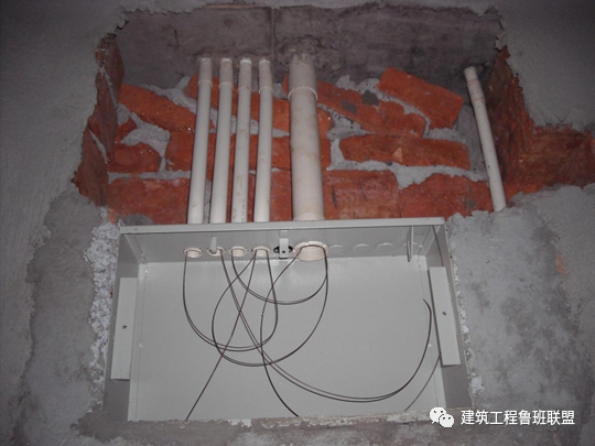

(3) 配电箱暗装
工艺说明:
确定开孔位置,并开好孔;固定暗装箱体四角,确保暗装箱体的高度符合要求,并与墙面平正;若箱后仅能抹灰时,总包需在箱后挂钢丝网,再抹灰;若进箱的导管为几根并排暗装进箱时,管槽处也应挂钢丝网,再抹灰。

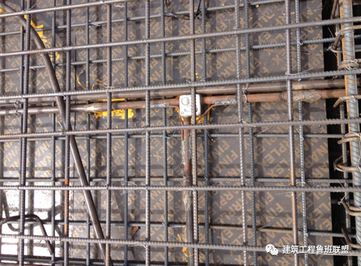

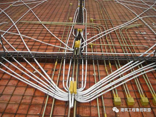

导管敷设
(1) 导管定位

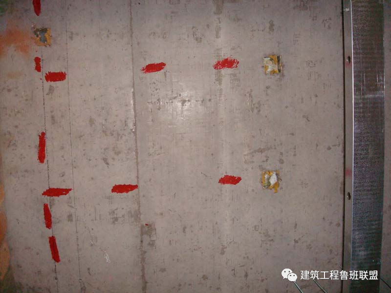

工艺说明:
根据深化设计图与施工图确定各接线盒的位置,建筑模板安装好后,即可用卷尺和拉粉线方式确定线盒在模板上的位置,并用油漆进行盒位与导管走向标识。

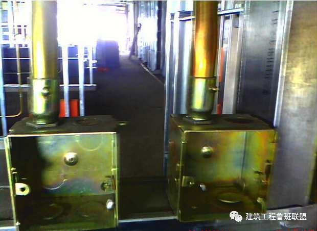

(2) 导管固定
工艺说明:
暗配电气管应与垂直于导管走向的钢筋绑扎固定,绑扎位置要求:距线盒边,接头处不大于150mm,电线管绑扎点间的最大距离不大于1m,钢管绑扎点间的最大距离不大于1.5m。暗配平行导管间的最小净距不小于10mm;导管交叉处层叠不大于2层。
电气线管与线盒及管路坚固件必须同材质;接线盒的备用“敲落孔”一律不应敲落,中间接线盒应加盖封闭。导管在建筑物变形缝处应设补偿装置。
管材暗配时,弯曲半径不应小于管外径的6倍,埋设于地下或混凝土内时,其弯曲半径不应小于管外径的10倍,导管弯曲处的弯扁度不大于1%。

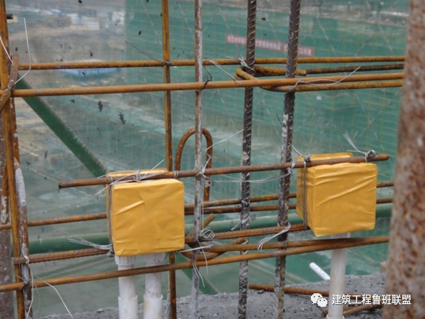

所有导管接头处均应用封口胶带包扎不少于三层;板内导管走向下的模板上应及时做好导管走向油漆标识;直埋于楼板内的导管,穿出地面或楼板的外露应控制在100mm左右,且不得在二次砌体的墙角处明露。为防止浇灌时水泥砂浆进入管内,单独向上的管口用竹节或专用护口反扣在上面,并用封口胶带固定。

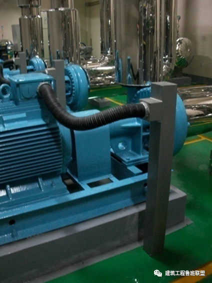

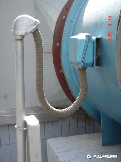

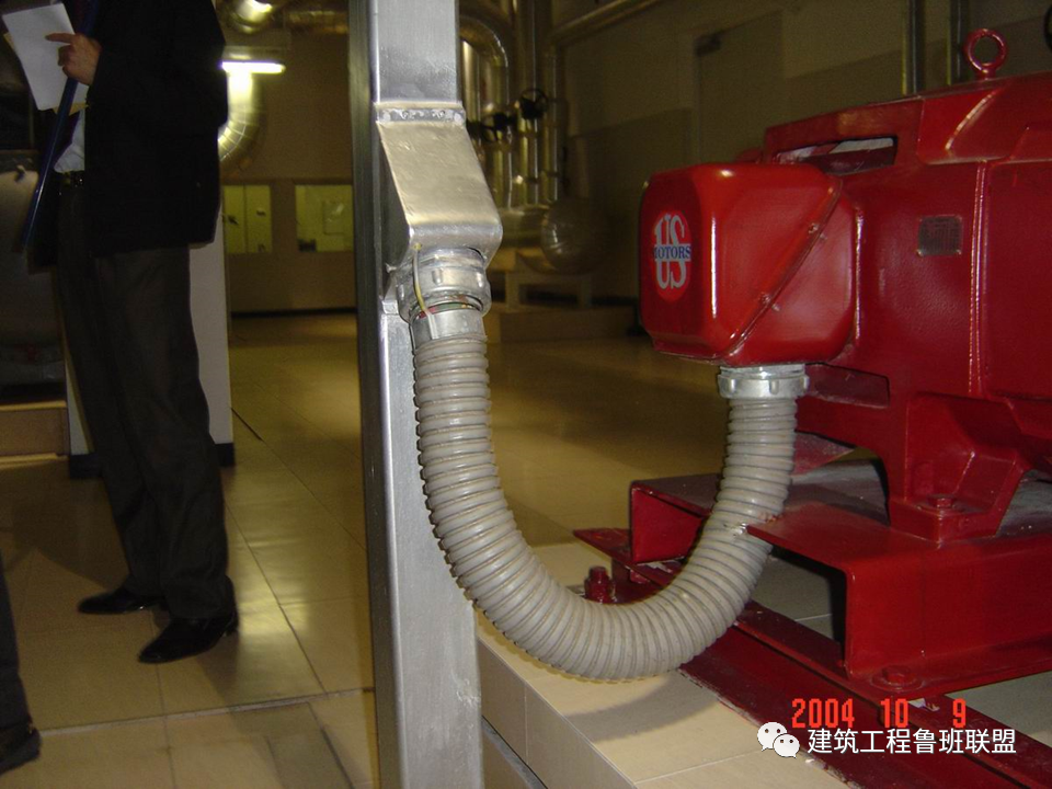

(4) 导管与设备连接
工艺说明:
电气导管除连接灯具和电气设备处,一律不得采用柔性导管。刚性导管经柔性导管与电气设备、器具连接,柔性导管的长度在动力工程中不大于0.8m,在照明工程中不大于1.2m。可挠金属管或其他柔性导管与刚性导管或电气设备、器具间的连接采用专用接头;复合型可挠金属管或其他柔性导管的连接处密封良好,防液覆盖层完整无损;室外或屋顶进设备的电气导管,必须设置防水弯。

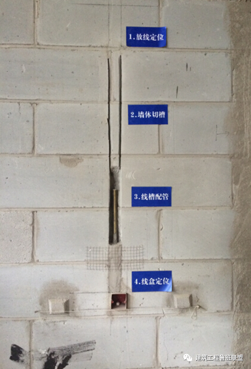

(5) 导管剔槽
工艺说明:
剔槽敷设时,割深度为管直径+1.5厘米,宽度确定为管直径+2.0厘米,如是多根并排敷设,宽度为N(根数)×(管直径+3.0厘米。 线盒的四周间隙确定为盒体尺寸+2厘米,以便于封实,盒口应高出毛墙1.0-1.5厘米,盒四周用砂浆粉宽1.0厘米护坡。应用强度等级不小于M10的水泥砂浆抹面保护,其厚度不应小于15mm。疏散照明线路采用耐火电线、电缆,穿管明敷或在非燃烧体内穿刚性导管暗敷,暗敷保护层厚度不小于30mm。墙面切槽配成多根线管时,开槽修补后,增铺铁丝网,防止墙面空鼓开裂。

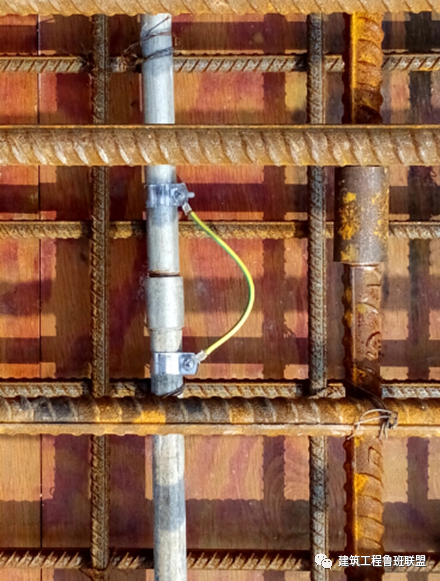

(6) 焊接钢管连接
工艺说明:
厚壁黑钢管(SC钢管)采用套管焊接,套管长度应为管外径的1.5~3倍,不能对口焊接。在跨越套管的两端是不需要再做跨接线的,在跨越接线盒的两端,仍然需要用Φ6或者Φ8的圆钢做跨接线,焊接连接。一般是弯成Ω型。注意双面焊,焊接的长度为圆钢直径的6倍。焊接钢管进接线盒采用直角丝接进盒,内外两侧加六角锁纳子(纳子片)固定,钢管深入盒中除六角锁纳子外两个丝距离。
(7) 厚镀锌钢管连接
工艺说明:
厚壁镀锌钢管采用丝扣连接,连接处两端采用专用接地线卡跨接接地线。

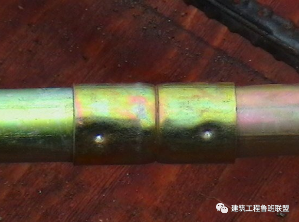

(8) 套接扣压式薄壁钢导管(KBG管)连接
工艺说明:
套接扣压式薄壁钢导管管径DN≤25时,每端扣压点不应少于2处,管径DN≥32时,每端扣压点不应少于3处。连接扣压点深度不应小于1.0mm。管壁扣压形成的凹、凸点不应有毛刺。

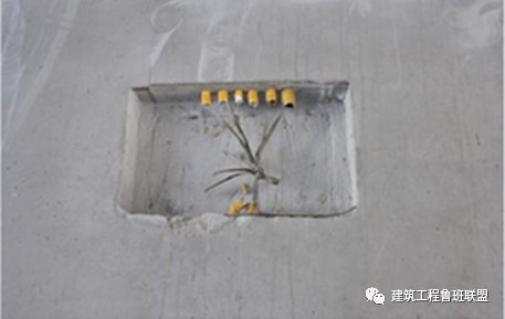

(10) PVC导管连接
工艺说明:
将加工好的管端涂上胶水,直接插入线管直接头或锁节内。单独向上的管口用竹节反扣在上面,并用封口胶带固定。并用配套的管塞封堵向上的管口。

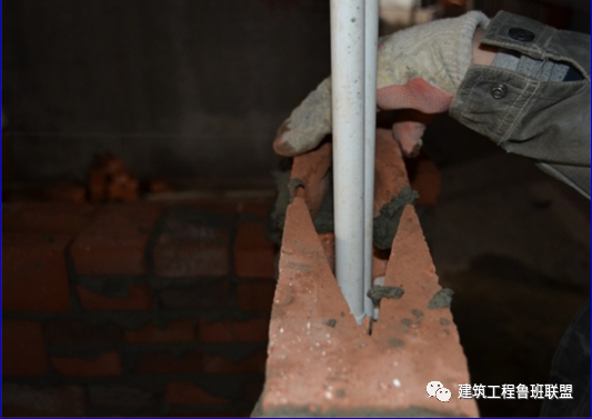

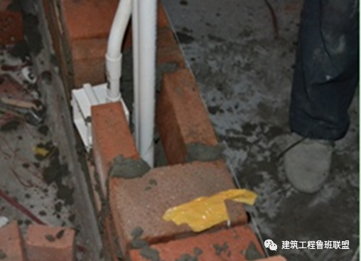

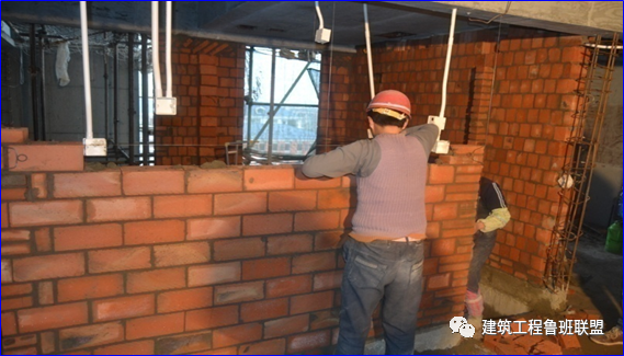

(11) 电气管线砌体内直埋
工艺说明:
1、机电安装管线务必调至居中;2、100厚墙体砌筑需切砖或定制特定U型砖;3、强、弱电箱处设置单边过梁;4、机电安装管线及线盒提前全部按图纸及设计变更安装到位,验收合格,方可进行砌体施工;5、土建砌体工程与机电安装单位穿插配合。6、砌体施工过程中,要求机电安装人员现场配合,交底到位,避免因线盒安装偏差而影响预留孔洞过大;7、砌体施工过程中,严格按照规范执行,尤其对于因直埋工艺引起的超过300洞口应设置过梁(设置单边过梁可解决)。

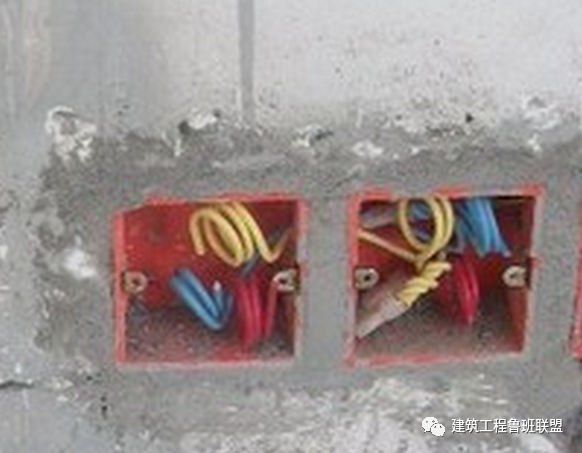

(2) 导线预留
工艺说明:
接线盒、开关盒、插座盒及灯头盒内的导线的预留长度应为120mm;配电箱内导线的预留长度应为配电箱体周长的1/2;出户导线的预留长度应为1.5m。穿插座回路线时,导线在中间线盒处不要剪断,按预留要求长度留好后,直接穿向下一个线盒。

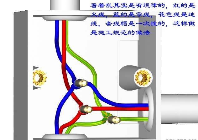

(3) 导线连接
导线铰接法
导线缠绕卷法
导线套线帽连接

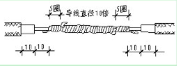

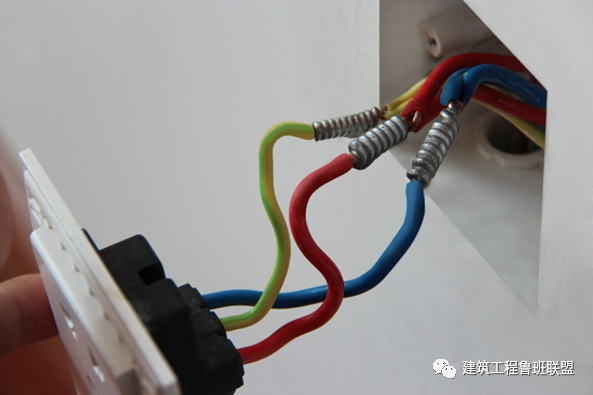

工艺说明:
BV-6及以下采用阻燃型安全压接帽连接,多股铜芯线搪锡或压接。单芯铜导线的直线连接可以采用铰接法或缠绕卷法。绞接法适用于4mm2 及以下的单芯线连接。缠绕卷法适用于6mm2 及以上的单芯线的直接连接。
芯线与电器设备的连接应符合下列规定:1、截面积在10mm2及以下的单股铜芯线和单股铝芯线直接与设备、器具的端子连接;2、截面积在2.5mm2及以下的多股铜芯线拧紧搪锡或接续端子后与设备、器具的端子连接;3、截面积大于2.5mm2的多股铜芯线,除设备自带插接式端子外,接续端子后与设备或器具的端子连接;多股铜芯线与插接式端子连接前,端部拧紧搪锡;4、多股铝芯线接续端子后与设备、器具的端子连接;5、每个设备和器具的端子接线不多于2根电线。

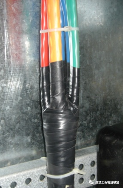

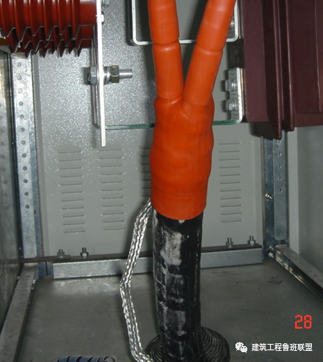

(2) 热缩电缆头制作
工艺说明:
加热温度应控制在到110℃—130℃,加热时应遵循安装程序中推荐的起始收缩部位和方向,由下往上收缩有利于排除气体和增强密封。套入每层管件前,被包敷部位和粘接密封段应预热,随后用清洗纸清洗。收缩完毕的管件应光滑无折皱,能清晰看出其原有的结构轮廓。密封部位有少量密封胶挤出表明密封完善。

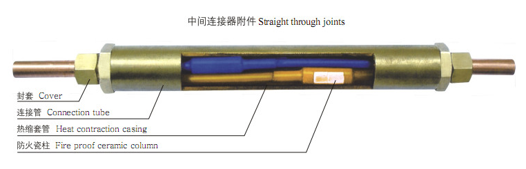

(3) 矿物电缆中间头制作
工艺说明:
电缆中间连接应采用压装型、压接型、螺丝连接型中间连接端子连接;截面35mm2以上电缆终端必须采用压装型终端接线端子。除在水平桥架内敷设外,电缆中间连接附件及其两侧300mm以内的电缆均应进行可靠固定,并应做好色标。水平敷设在桥架内的电缆应顺直,中间连接附件不得承受外力。

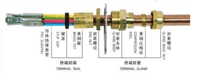

(4) 矿物电缆终端头制作
工艺说明:
单芯矿物电缆可制作热缩型终端头或封罐型终端头;多心矿物电缆只能制作封罐型终端头。多芯电缆绝缘测试还包括线芯之间的绝缘测试。电缆封端应随电缆敷设及时安装。安装封端前应对电缆进行绝缘电阻测试,其绝缘电阻值不应小于100MΩ。

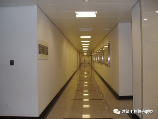

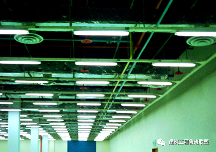

灯具安装
(1) 普通灯具安装
地下室灯具安装
走廊灯具安装
变配电室灯具安装
工艺说明:
灯具重量大于3kg时,固定在螺栓或预埋吊钩上;并按灯具重量的2倍做过载试验;软线吊灯,灯具重量在0.5kg及以下时,采用软电线自身吊装;大于0.5kg的灯具采用吊链,且软电线编叉在吊链内,使电线不受力;灯具固定牢固可靠,不使用木楔。每个灯具固定用螺钉或螺栓不少于2个;当绝缘台直径在75mm及以下时,采用1个螺钉或螺栓固定;变配电室和发电机房的灯具不得安装在电气柜、母线槽的正上方;成线的灯具,中心偏差不大于5mm。

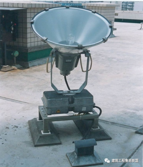

(2) 投光灯安装
工艺说明:
投光灯底座应固定牢固,按需要的方向将驱轴拧紧固定。

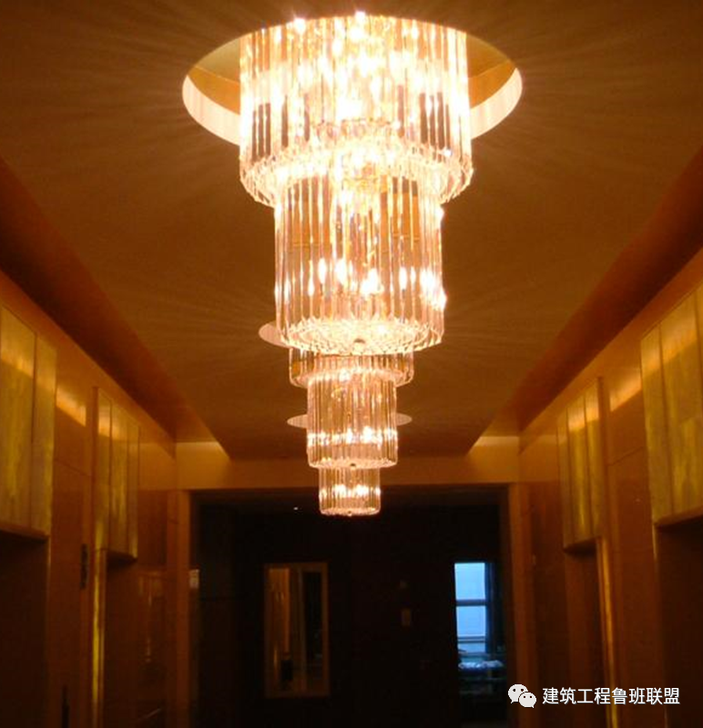

(3) 装饰吊灯安装
工艺说明:
花灯吊钩圆钢直径不应小于灯具挂销直径,且不应小于6mm。大型花灯的固定及悬吊装置,应按灯具重量的2倍做过载试验。

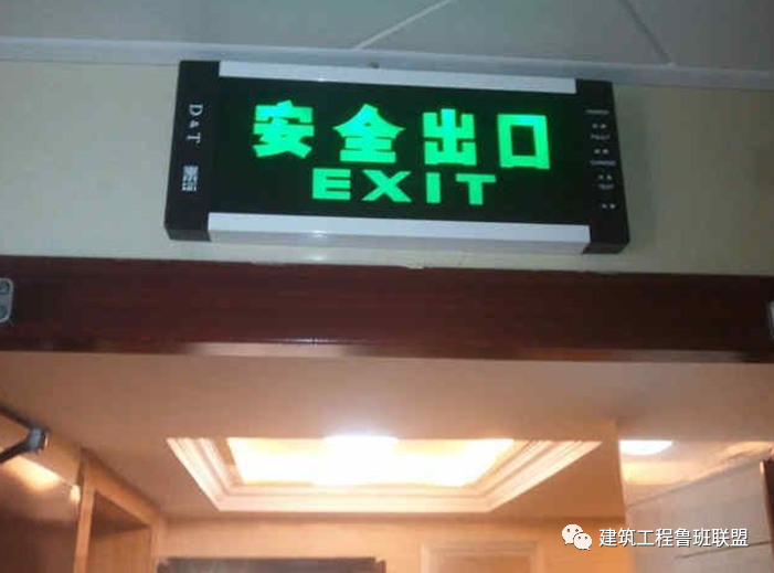

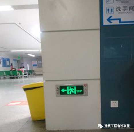

(3) 安全出口灯安装
工艺说明:
疏散照明由安全出口标志灯和疏散标志灯组成。安全出口标志灯距地高度不低于2m,且安装在疏散出口和楼梯口里侧的上方。
(4) 疏散指示灯安装
工艺说明:
疏散标志灯安装在安全出口的顶部,楼梯间、疏散走道及其转角处应安装在1m以下的墙面上。不易安装的部位可安装在上部。疏散通道上的标志灯间距不大于20m(人防工程不大于10m)。

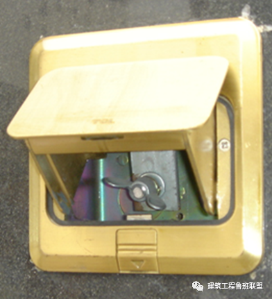

开关插座安装

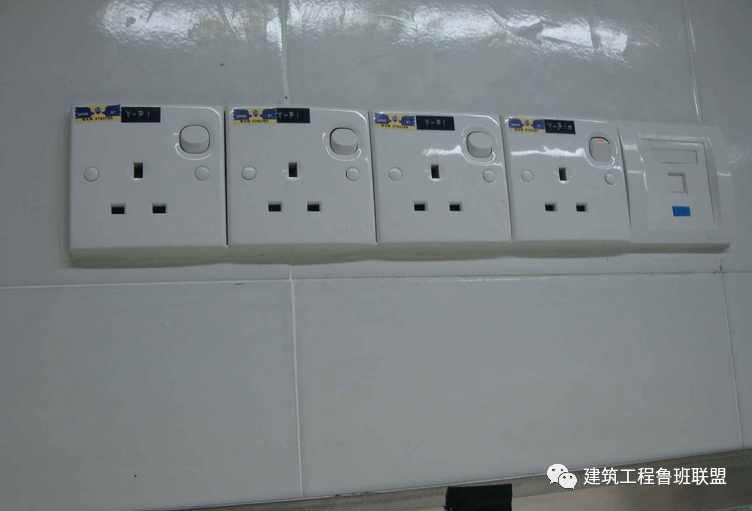

(1) 插座安装
工艺说明:
当接插有触电危险家用电器的电源时,采用能断开电源的带开关插座,开关断开相线;潮湿场所采用密封型并带保护地线触头的保护型插座,安装高度不低于1.5m。当不采用安全型插座时,托儿所、幼儿园及小学等儿童活动场所安装高度不小于1.8m;车间及试(实)验室的插座安装高度距地面不小于0.3m;特殊场所暗装的插座不小于0.15m;同一室内插座安装高度一致;暗装的插座面板紧贴墙面,四周无缝隙,安装牢固,表面光滑整洁、无碎裂、划伤,装饰帽齐全。地插座面板与地面齐平或紧贴地面,盖板固定牢固,密封良好。

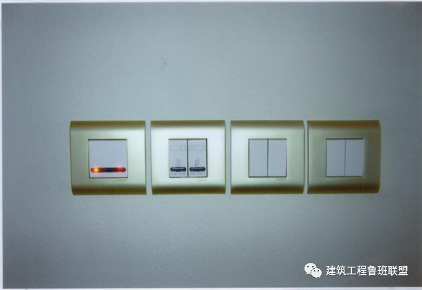

(2) 开关安装

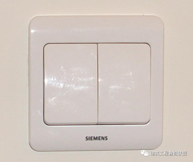

工艺说明:
开关安装位置便于操作,开关边缘距门框边缘的距离0.15~0.2m,开关距地面高度1.3m~1.4m。暗装的开关面板应紧贴墙面,四周无缝隙,安装牢固,表面光滑整洁、无碎裂、划伤,装饰帽齐全。
(3) 成排开关、插座安装
工艺说明:
相同型号并列安装及同一室内开关安装高度一致,且控制有序不错位。并列安装的拉线开关相邻间距不小于20mm。成排安装的开关应端正、牢固、间距均匀,间距不宜大于2mm。

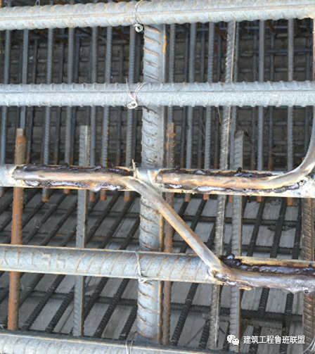

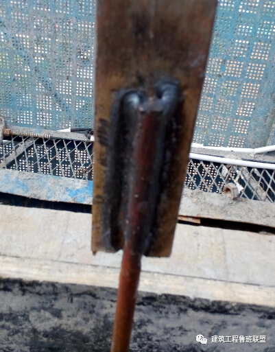

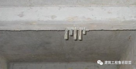

工艺说明:接地装置的焊接应采用搭接焊,搭接长度应符合下列规定:扁钢与扁钢搭接为扁钢宽度的2倍,不少于三面施焊;圆钢与圆钢搭接为圆钢直径的6倍,双面施焊;圆钢与扁钢搭接为圆钢直径的6倍,双面施焊;扁钢与钢管,扁钢与角钢焊接,紧贴角钢外侧两面,或紧贴3/4钢管表面,上下两侧施焊;除埋设在混凝土中的焊接接头外,有防腐措施。

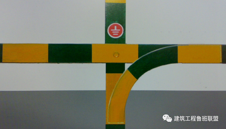

(2) 引下线标识
工艺说明:利用建筑物柱主筋作为接地引下线的每层用黄色油漆在引下线钢筋离地面0.3m处涂刷一圈,涂刷长度10cm。

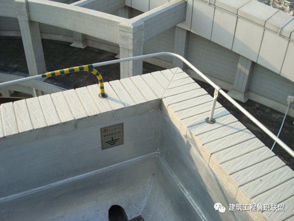

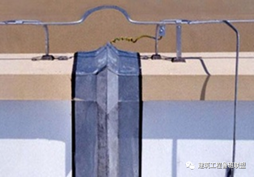

(3) 屋面避雷带
避雷带过伸缩缝
避雷带与引下线连接
避雷带上引下线标识
工艺说明:
避雷线应按水平或垂直敷设,亦可与建筑物倾斜结构平行敷设;避雷线应平直、牢固,不应有高低起伏和弯曲现象,距离建筑物表面100mm。支持件间的距离,在水平直线部分宜为0.5~1.5m;垂直部分宜为1.5~3m;;转弯部分宜为0.3~0.5m。热镀锌钢材焊接时将破坏热镀锌防腐,应在焊痕内100mm内做防腐处理。避雷引下线处应采用金属铭牌制作永久标识。

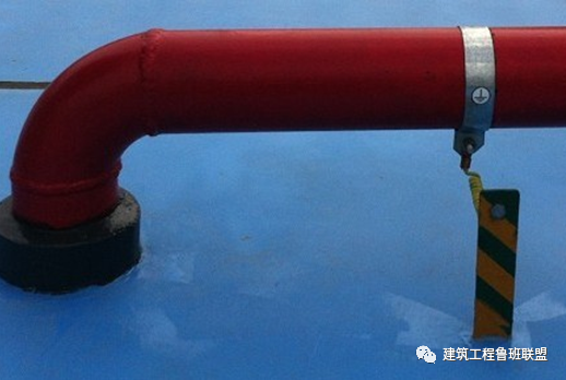

(5) 屋面金属管道接地
工艺说明:
屋面金属管道必须接地可靠,不得直接焊接,必须采用接地卡环并采用铜芯软线与接地扁钢连接,且防松零件齐全。

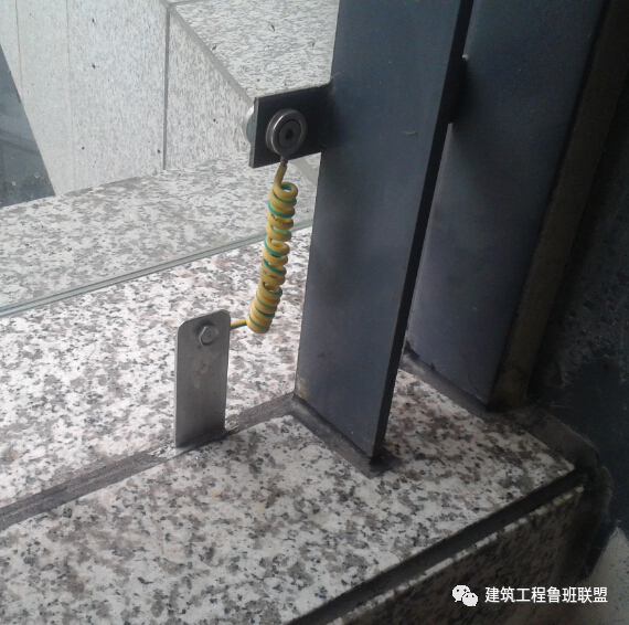

屋面外露的其他金属构件必须与避雷带连成一个整体的电气通路。各构件不得串接,必须单独与接地干线相连。

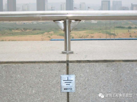

第二类防雷建筑当建筑物高度超过45m时,应将45m及以上外墙上的栏杆、门窗等较大金属物直接或通过预埋件与防雷装置相连。第三类防雷建筑当建筑物高度超过60m时,应将60m及以上外墙上的栏杆、门窗等较大的金属物直接或通过预埋件与防雷装置相连。金属门窗接地时连接导体宜暗敷,并应在窗框定位后,墙面装饰层或抹灰层施工之前进行。

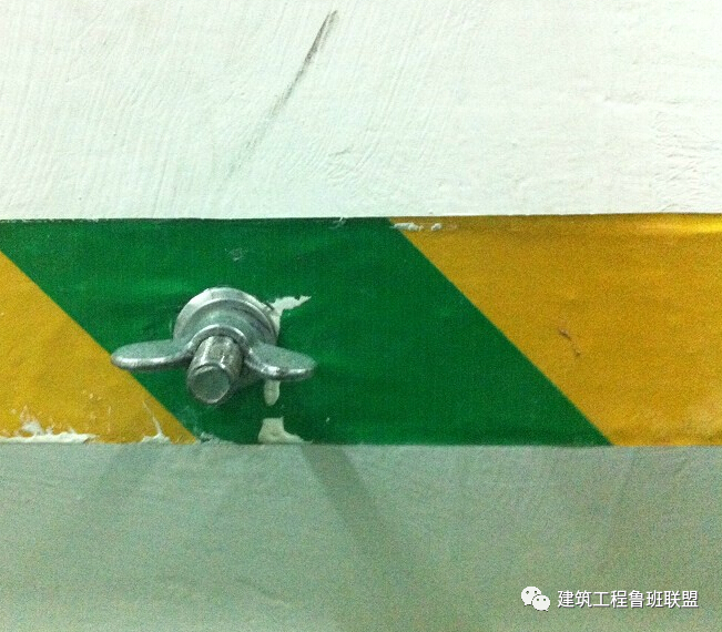

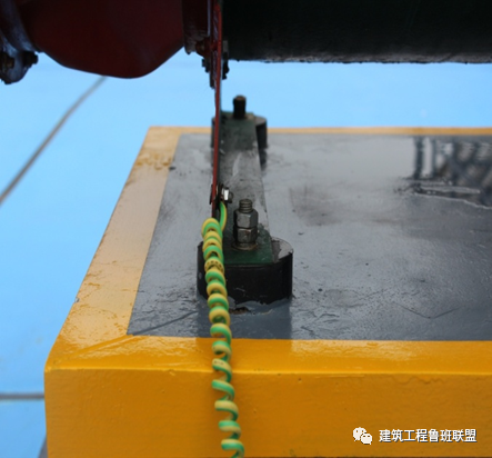

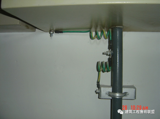

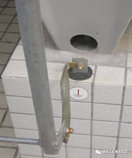

(9) 配电箱与金属导管跨接
工艺说明:
柜、屏、台、箱、盘的金属框架及基础型钢必须接地(PE)或接零(PEN)可靠;装有电器的可开启门,门和框架的接地端子间应用裸编织铜线连接,且有标识。金属导管与配电箱连接处必须做接地跨接,且各管路必须单独与汇流排或接地干线连接,不得串接。

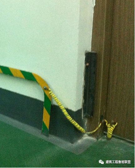

变配电室门与门框之间必须采用接地跨接,并与室内接地干线连接,形成良好的电气通路。配电间隔离和静止补偿装置的栅栏门及变配电室金属门铰链处的接地连接,应采用编织铜线。变配电室的避雷器应用最短的接地线与接地干线连接。

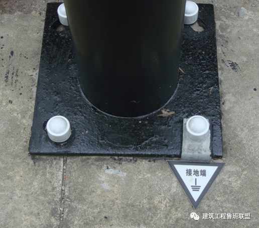

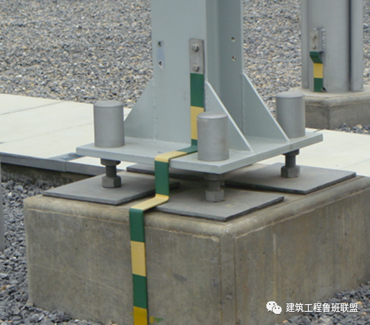

(11) 电气设备接地
工艺说明:
每个电气装置的接地应以单独的接地线与接地汇流排或接地干线相连接,严禁在一个接电线中串接几个需要接地的电气装置。重要设备和设备构架应有两根与主接地网不同地点连接的接地引下线。且每根接地引下线均应符合热稳定及机械强度的要求,连接引线应便于定期进行检查测试。

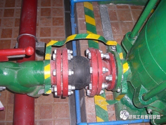

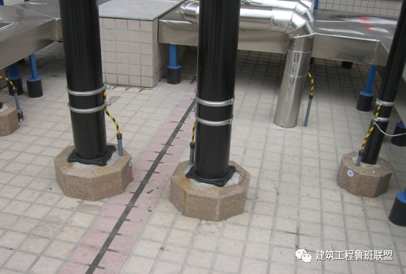

(12) 金属管道的跨接
工艺说明:
金属管道的连接处一般不需要加接跨接线。但给水系统的水表和金属管道中的小段塑料管需加跨接线,以保证金属管道的等电位联结和接地的有效。

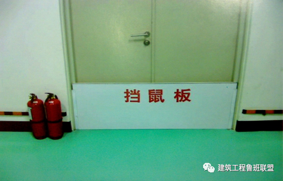

变配电室内明敷接地干线安装要求:接地装置便于检查,敷设位置不妨碍设备的拆卸与检修;当沿建筑物墙壁水平敷设时,距地面高度250~300mm;与建筑物墙壁间的间隙10~15mm;当接地线跨越建筑物变形缝时,设补偿装置;接地线表面沿长度方向,每段为15~100mm,分别涂以黄色和绿色相间的条纹;变压器室、高压配电室的接地干线上应设置不少于2个供临时接地用的接线柱或接地螺栓。
变配电室门口必须设置挡鼠板,且挡鼠板高度不小于60cm。

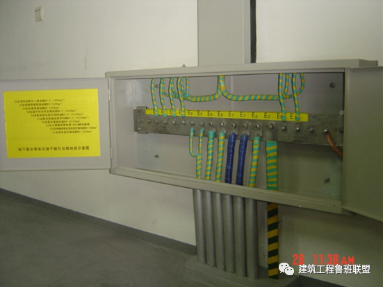

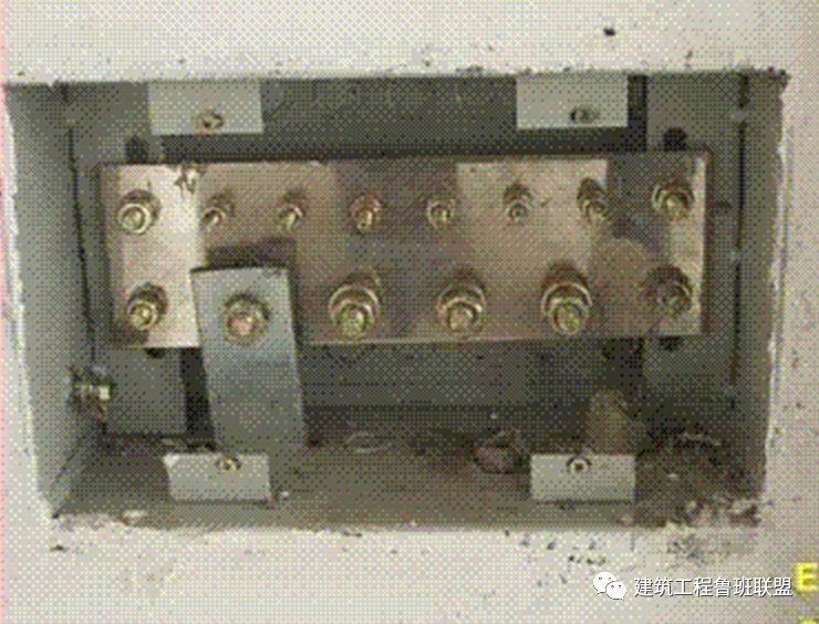

(14) 总等电位联结
工艺说明:
建筑物等电位连接干线应从与接地装置有不少于2处直接连接的接地干线或总等电位箱引出,等电位联结干线或局部等电位箱间的连接线形成环形网路,环形网路应就近与等电位联结干线或局部等电位箱连接。支线间不应串线连接。
(15) 局部等电位联结
工艺说明:
等电位联结端子板应采取螺栓连接,以便拆卸进行定期检测。等电位联结安装完毕后应进行导通性测试,测试用电源可采用空载电压为4~24V的直流或交流电源,测试电流不应小于0.2A。当测得等电位联结端子板与等电位联结范围内的金属管道等金属体末端之间的电阻不超过3Ω时,可认为等电位联结是有效的。如发现导通不良的管道连接处,应作跨接线,在投入使用后应定期作导通性测试。
