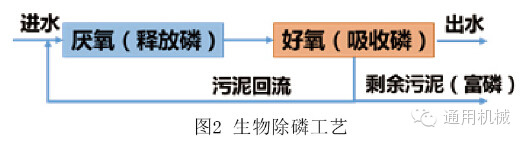

  50年代初,摄磷菌被发现并用于除磷。(如图2)

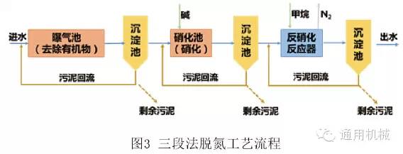

  1969年,美国的Barth提出采用三段法除氮(如图3),第一段是好氧段,主要去除有机物,第二段加碱硝化,第三段是厌氧反硝化,除氮。

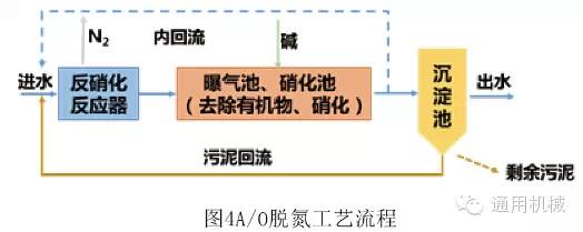

  1973年,Barnard在原有工艺基础上,将缺氧和好氧反应器完全分隔,污泥回流到缺氧反应器,并添加了内回流装置,缩短了工艺流程,也就现在常说的缺氧好氧(A/O)工艺(如图4)。

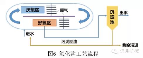

  A2O工艺是将生物处理厌氧段和好氧段进行了空间分割,而氧化沟则为封闭的沟渠型结构,结合了推流式和完全混合式活性污泥法的特点,集曝气、沉淀和污泥稳定于一体。污水和活性污泥的混合液不断地循环流动,系统中能够形成好氧区和缺氧区,进而实现生物脱氮除磷(如图6)。氧化沟白天进水曝气,夜间用作沉淀池。活性污泥法相比 , 其具有处理工艺及构筑物简单、泥龄长、剩余污泥少且容易脱水、处理效果稳定等优势。
  1953年,荷兰的公共卫生工程研究协会的Pasveer研究所提出了氧化沟工艺,也被称为“帕斯维尔沟”。1954年,在荷兰的伏肖汀(Voorshoten)建造了第一座氧化沟污水处理厂,当时服务人口仅为360人。60 年代,这项技术在欧洲、北美和南非等各国得到了迅速推广和应用。据统计,到1977年为止,在西欧有超过2000多座的帕斯维尔型氧化沟投入运行。
  1967年,荷兰DHV公司开发研制了卡鲁塞尔(Carroussel)氧化沟。它是一个由多渠串联组成的氧化沟系统。卡鲁塞尔氧化沟的发展经历了普通卡鲁塞尔氧化沟、卡鲁塞尔2000氧化沟和卡鲁塞尔3000氧化沟三个阶段。
  1970年,美国的Envirex公司投放生产了奥贝尔(Orbal)氧化沟。它由3条同心园形或椭圆形渠道组成,各渠道之间相通,进水先引入最外的渠道,在其中不断循环的同时,依次进入下一个渠道,相当于一系列完全混合反应池串联在一起,最后从中心的渠道排出。
  交替式工作氧化沟是由丹麦克鲁格(Kruger)公司研制,该工艺造价低,易于维护,通常有双沟交替和三沟交替(T型氧化沟)的氧化沟系统和半交替工作式氧化沟。

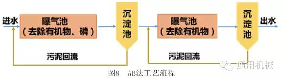

  20世纪70年代中期,德国的Botho Bohnke教授开发了AB工艺(如图8)。该工艺在传统两段法的基础上进一步提高了第一段即A段的污泥负荷,以高负荷、短泥龄的方式运行,而B段与常规活性污泥法相似,负荷较低,泥龄较长,A段由于泥龄短、泥量大对磷的去除效果很好,经A段去除了大量的有机物以后B段的体积可大大减小,其低负荷的运行方式可提高出水水质。但是由于A段去除了大量的有机物导致B段碳源缺失,所以在处理低浓度的城市污水时该工艺的优势并不明显。

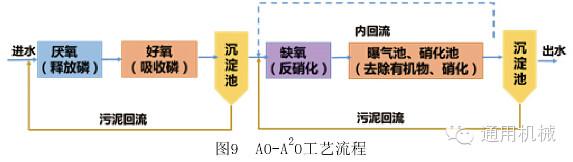

  其后,为了解决脱氮时硝化菌需要长泥龄,除磷时聚磷微生物需要短泥龄的矛盾,开发了AO-A2O工艺(如图9)。该工艺由两段相对独立的脱氮和除磷工艺组成,第一段泥龄短,主要用于除磷,第二段泥龄长、负荷低,用于脱氮。

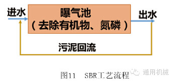

  序批式活性污泥法(SBR)工艺是在时间上将厌氧段与好氧段进行分割。20 世纪70 年代初由美国Irvine公司开发。它在流程上只有一个基本单元,集调节池、曝气池和二沉池的功能于一池,进行水质水量调节、微生物降解有机物和固液分离等。经典 SBR 反应器的运行过程为:进水→曝气→沉淀→滗水→待机(如图11、 12)。
