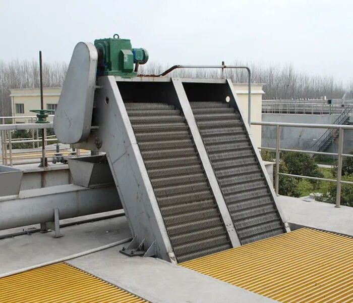

1、格栅
格栅通常由一组平行的金属栅条构成,一般安置在废水处理流程的前端,倾斜或垂 直置于污水流经的渠道上,用以去除废水中较大的悬浮物、漂浮物、纤维物质和固体颗粒物质,从而保证后续处理设备或构筑物的正常运行,减轻后续处理的负荷。
格栅,按形状可分为平面格栅和曲面格栅;按栅条间隙可分为粗格栅(50~100mm)、中格栅(10~40mm)和细格栅(3~10mm);按栅渣清除方式可分为人工清 除格栅、机械清除格栅和水力清除格栅。
废水处理厂通常设有中、细两道或两道以上的格栅。城市污水处理厂一般都采用机 械格栅除污机。

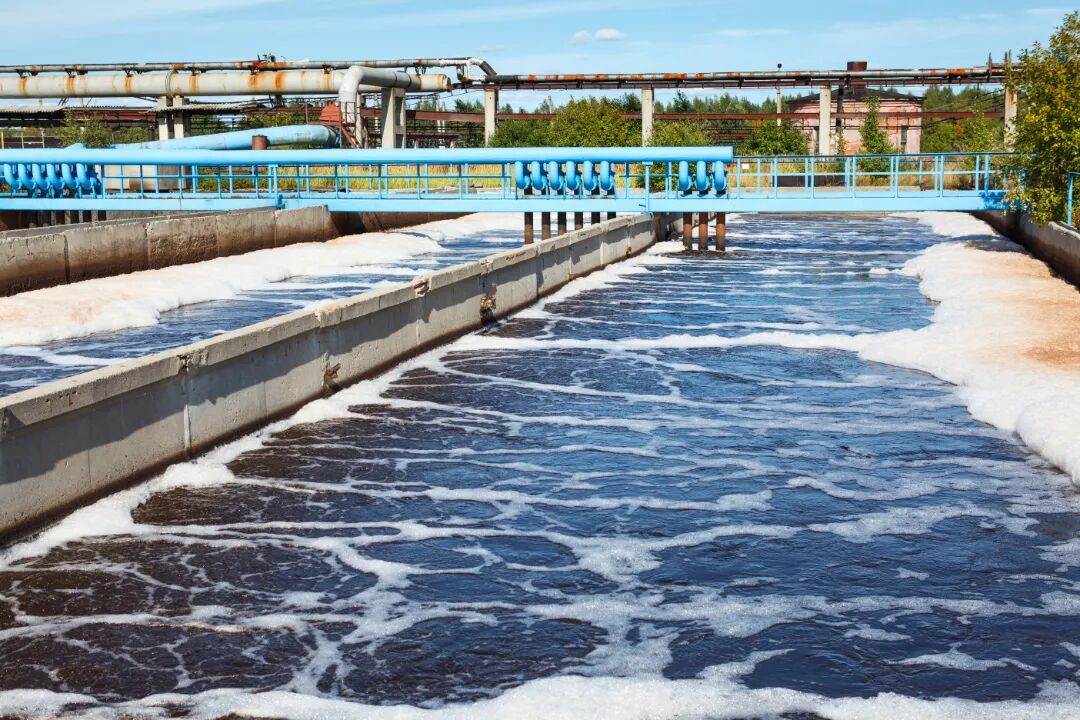

2.调节池
 无论是工业废水还是生活污水,其水量和水质在24小时之内都是有波动的。这种变化对于污水处理设备正常发挥其净化功能是不利的,甚至设备还可能遭到破坏。
所以,在通常情况下应在废水处理系统之前设置调节池,用以进行水量的调节和水质的均化,以保证废水处理的正常进行。
此外,酸性废水和碱性废水也可以在调节池内中和;短期排出的高温废水也可通过调节以平衡水温。调节池设置是否合理,对后续处理设施的水处理能力、基建投资、运转费用等有着较大的影响。调节池根据其调节功能分为水量调节池、水质调节池和事故贮存(调节)池。
1、水量调节池
水量调节池只调节水量,它是一般的水池,依靠其最高和最低水位差形成的容积贮 存水即可。其进水管位于最高水位或以上,出水管位于最低水位或以下。水量调节池一 般位于泵站之前,往往与泵站的吸水井合建或单独建在泵站前。
2、水质调节池

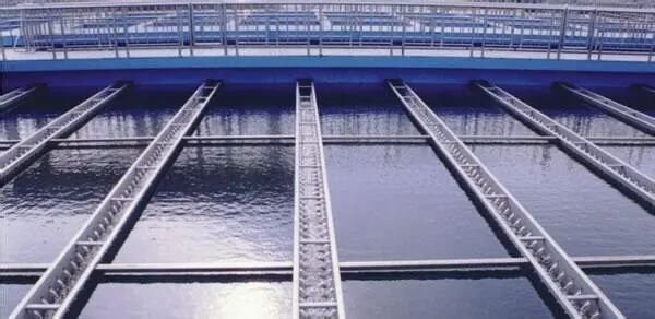

水质调节池的目的是均衡水质。为达到此目的,可采用如下方法:
(1)采用空气、机械或水力循环搅拌方法。采用空气曝气的方法混合和防止悬浮物在池内沉淀,也可对废水作预除臭和预生化处理。
这种方法适合于废水量不大、需要预曝气以及处理厂有压缩空气可供使用时,但如果废水含大量表面活性物质、存在挥发性有害物、溶解有有害气体、曝气后产生有害物、曝气后由于空气中的二氧化碳(CO2 )而产生沉淀物或有毒挥发物时,不宜采用。采用机械搅拌的优点是混合效果好、占地少,但电耗大。
采用水力循环搅拌是用水泵抽吸池内水再通过穿孔管将其分配回水池,优点是简单易行,但动力消耗较大。
(2)采用穿孔导流槽式水质调节池。穿孔导流槽令同时进入的废水经过不同的流程,使前后进入该调节池的废水相混合。
3、事故贮存(调节)池
工业废水处理系统用于处理正常生产的废水,不可能应对因生产事故造成物料泄漏或因生产的需要而周期冲击性排放废水的处理。为此,应设立事故贮存(调节)池贮存 该部分废水,待事故结束后,再以小流量逐渐将该部分废水排入废水调节池。

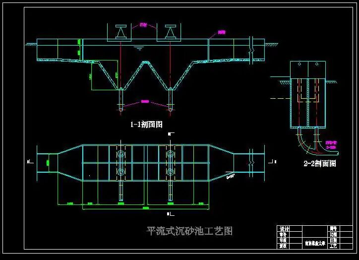

1、平流式沉砂池
平流式沉砂池实际上是一条比入流渠道宽而深的明渠,明渠底部设有锥斗,采取重力法排砂。由于过水断面增大,渠内水流速度下降,使污水所夹带的砂粒在重力作用下沉淀到渠底锥斗处,并通过底部的排砂管排出,达到去除污水中砂粒的目的。
平流式沉它具有截留无机颗粒效果好、工作稳定、构造简单、排沙方便等优点。但也有不少缺点,如沙中夹有有机物,使沉砂的后续处理增加了难度;占地大,配水不均匀;容易 出现短流和偏流。

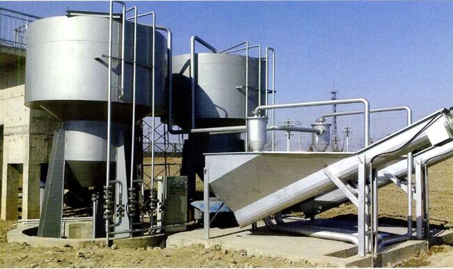

3、旋流式沉砂池
旋流式沉砂池是利用水力旋流作用使砂粒与有机物分开,同时加速砂粒的下沉并使 有机物随水流带走的沉砂装置。
沉砂池由流入口、流出口、沉砂区、砂斗、搅拌装置和涡轮驱动装置以及排砂系统等组成。污水由流入口切线方向流入沉砂区,进水渠道设一跌水堰,使可能沉积在渠道底部的沙子向下滑入沉砂池;还设有一挡板,使水流及砂子进入沉砂池时向池底流动,并加强其附壁效应。
在沉砂池中间设有可调速的桨板,使池内的水流保持环流。桨板、挡板和进水水流组合在一起,旋转的涡轮叶片使砂粒呈螺旋形流动,促进有机物和砂粒的分离。
由于所受离心力不同,相对密度 较大的砂粒被甩向池壁,在重力作用下沉入砂斗;而较轻的有机物,则在沉砂池中间部 分与砂子分离,有机物随出水旋流带出池外。通过调整转速,可以达到最佳的沉砂效果。砂斗内的沉砂可以采用空气提升、排砂泵排砂等方式排除,再经过砂水分离达到清洁排砂的标准。
旋流式沉砂池具有占地小、除砂效率高、操作环境好、设备运行可靠等特点,但对水量的变化有较严格的适用范围,对细格栅的运行效果要求较高。
