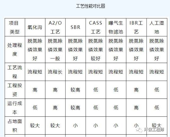

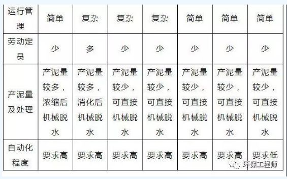

工艺对比图
每一种工艺都有其优缺点,工艺的选择要因地制宜,还和当地的经济形势相关密切,现将几种常用的污水处理工艺进行多方面比较。

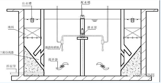

IBR工艺
工艺简介
IBR生物处理工艺是一种集厌氧、兼氧、好氧反应及沉淀于一体的连续进出水的周期循环活性污泥法。它同时兼具按空间分割的连续流活性污泥法及按时间进行分割的间歇性活性污泥法的优点,与按空间分割的连续流活性污泥法相比,省去了污泥回流的环节,因而节省运行能耗及减少处理设施及投资;与按时间分割的间歇流活性污泥法相比,具备连续进出水的特点,因而减少了处理设施容积及总的土建投资。
按该工艺设计的反应池利用设置于池底的三相分离器实现单池连续进、出水,间歇曝气。通过调节曝停比营造出污水在反应池中的多级A/A/O状态,使污水在反应池中处于最佳状态的脱N除P工况,以最大限度地去除N和P。在工艺运行过程中,曝停比可根据进水水质、水量、温度、季节的情况进行调节,从而实现最佳量曝气,系统节能的目的。
污水处理系统配置的集中自控系统可以根据原污水水质,灵活地控制IBR的运行模式,在保证出水水质的前提下,使工艺的能量消耗最小化。
工艺优点
①构筑物少,用地节省;
②机电设备少,能量消耗低、运行费用低;
③控制简单;
④运行无噪音污染。
