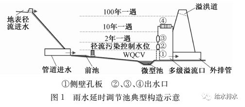

雨水延时调节设施是指兼有径流污染和峰值控制等多重功能的设施,可应用于源头建筑小区、片区等不同尺度,在美国,雨水延时调节设施由20世纪70年代开始应用的具有单一峰值控制功能的BMP(Best Management Practices)设施——调节设施衍生而来,常见的形式为延时调节塘;与同时期推广应用的LID(Low Impact Development)设施相比,延时调节设施具有更有效的峰值控制功能。
延时调节设施的主要构造包括进水口、前池、微型池、出水口等,如图1所示。
进水口包括管道与地表径流通道两部分。前池主要作用是拦截较大的颗粒物与垃圾。
为控制径流污染,设置水质控制容积(Water Quality Capture Volume, WQCV),并通过控制其排空时间来提供足够的停留时间,以有效去除雨水中的颗粒物,排空时间一般取40 h,主要利用多级溢流口的侧壁孔板①限制出流流量实现。水质控制容积在排空时间内沉积下来的颗粒物通过微型池收集。
为保护下游自然河道不被侵蚀,设置相应的调节容积,使上游区域2年一遇设计暴雨条件下的外排径流峰值维持开发前后不变,或开发前后径流体积增量控制在特定时间(一般为52~72 h,即在水质控制容积排空时间的基础上再加上12~32 h)内排空,设施出流通过多级溢流口的侧壁孔板①和出水口②进行控制。
为解决10年一遇乃至100年一遇设计暴雨条件下的排水防涝问题,设置相应的调节容积,出流通过侧壁孔板①和出水口②、③、④进行控制。对于超过设计标准的降雨,则通过溢洪道排出。需注意的是,延时调节设施的峰值控制标准应综合考虑开发前外排峰值流量及上下游管网、排涝除险系统的排水防涝能力确定。

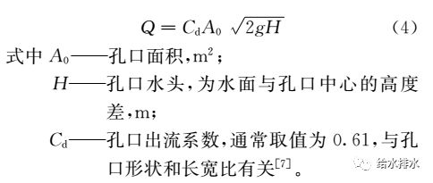

降雨过程中,随着调节设施内水位变化,出水口淹没状态不同,其流量计算方法也不相同,且孔口形状不同,其计算公式也有差别,本文以常用的矩形孔口为例计算。

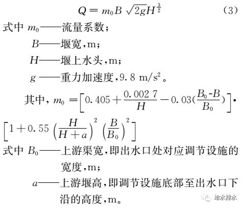

当出水口未完全淹没时,出流量采用堰流公式,见式(3):
当出水口完全淹没时,出流量计算采用孔口出流公式见式(4):

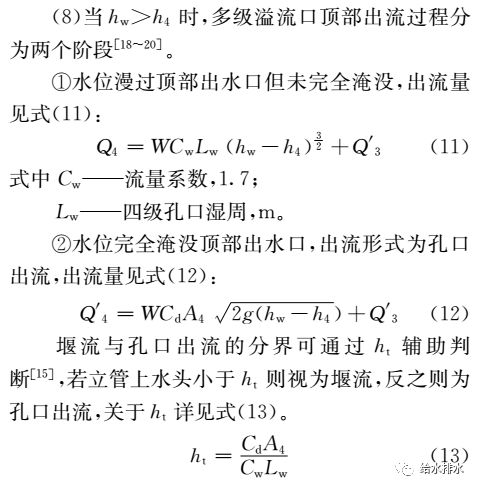

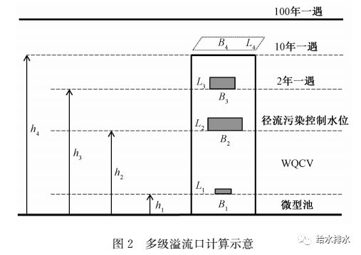

假设多级溢流口各级出水口对应的水位分别为h1~h4,设施内水位为hw,各级出水口开口宽度分别为B1~B4,高(长)度分别为L1~L4,面积分别为A1~A4。如图2所示,随设施水位hw变化,设施总出流量按下述过程计算。
(1)当hw≤h1时,出流量为0;

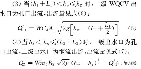

(2)当h1< hw<(h1+L1),一级WQCV出水口出水方式为堰流出流,出流量见式(5):
WQCV出水口可设置为单孔出流或孔板出流,孔板一般为不同高度上的多排小孔,同一高度上的孔口的总流量为单孔流量的叠加,对排空时间进行校核时,较单孔出流复杂。
(5)当(h2+L2)< hw≤h3时,一级、二级出水口均为孔口出流,出流量见式(8):
实际设计时,应选取上述式(11)、式(12)计算的较小值进行保守设计。

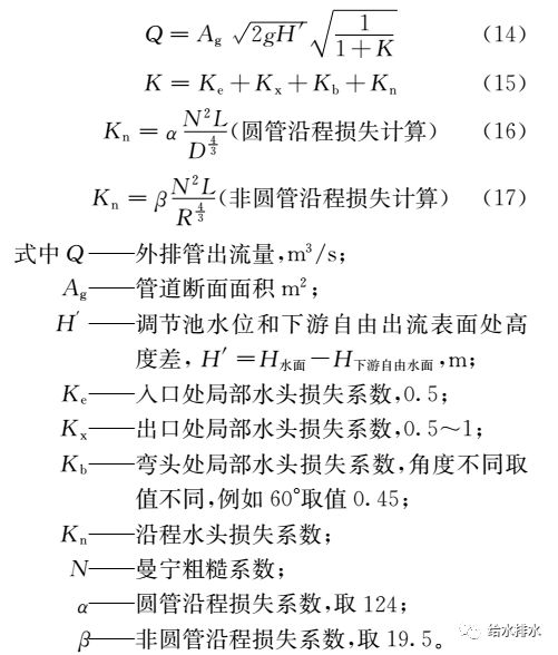

2.2.2外排管出流
根据外排管出流状态,可分为两种情形:
(1)外排管自由出流,管内处于重力流,出流量为多级溢流口的总出流量。
(2)外排管淹没出流,管内处于压力流,即流量受下游影响。
上述两种情形下的流量均可通过建立设施水面及下游自由表面的伯努利方程推导得出,可按式(14)~式(17)计算,实际设计时,应选用两种情形下计算结果的较小值进行保守设计:

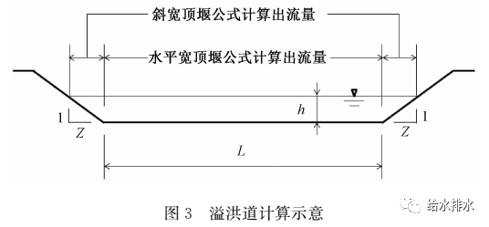

2.2.3溢洪道出流
溢洪道的出口形式一般为明渠,其出流量按式(18)水平宽顶堰公式和式(19)斜宽顶堰计算公式进行求和计算,溢洪道计算示意见图3。

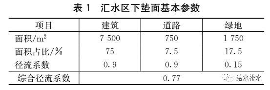

以北京某老旧小区为例,小区面积约为1 hm2,根据下垫面构成计算综合径流系数为0.77,汇水区下垫面基本参数见表1。因场地内绿地相对集中,结合场地竖向设计集中调蓄空间,场地内雨水径流可通过地表径流通道、地下管道集中汇入雨水延时调节设施内。

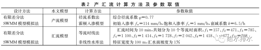

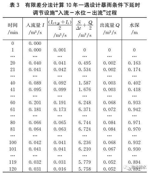

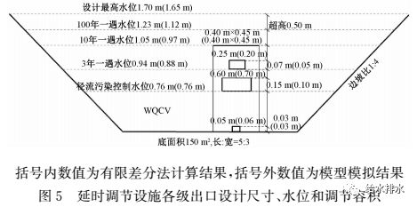

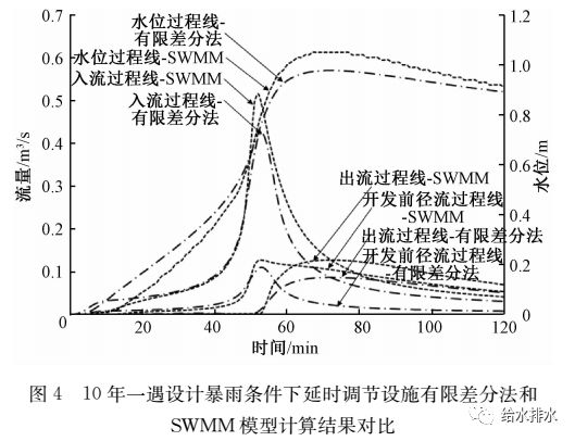

根据北京市暴雨强度公式求得芝加哥雨型,并用径流系数法计算净雨量。集水区汇流过程采用等流时线法计算,坡面长为100 m,汇流时间经计算约为10 min。取计算步长为1 min,即相邻等流时线的汇流时间间隔与净雨步长为1 min,则场地可划分为10/1=10个等流时面积,划分结果见表2,有限差分法演算调节池“入流-水位-出流”过程如表3所示。同时,构建SWMM模型,模型参数如表2所示。以10年一遇设计暴雨为例,有限差分法与SWMM模拟法计算结果如图4所示,最终得到延时调节池构造尺寸如图5所示。
由图4、图5可知,采用有限差分法动态演算得到的池容、多级溢流口尺寸等与模型模拟法较为接近,由于有限差分法采用的产汇流模型与SWMM模拟法不同,导致入流、水位、出流过程线存在偏差,但结果表明,有限差分法作为一种手动演算方法,可用于延时调节设施的工程设计,设计人员通过EXCEL即可完成,简单易操作,便于推广。
