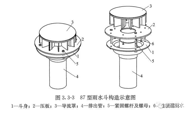

87型雨水斗屋面雨水排水系统属于半有压屋面雨水系统。
半有压屋面雨水排水系统系指我国传统的屋面雨水排水系统,雨水斗采用65型、87型或水力特性相近的雨水斗(实际工程中最常用的是87型雨水斗,其构造详下图)。
半有压屋面雨水排水系统随着降雨量及斗前水深的变化,其运行工况将经历重力(无压)流、气水混合(两相)流、甚至有压流状态。系统应按非满管流设计,当雨量超过设计流量时,超量的雨水进入雨水斗及管道,而不是进入较高位的溢流口。系统的流量负荷、管材、管道布置等都要考虑水流满管压力的作用(极限状况,不是常态)。
半有压屋面雨水排水系统由雨水斗、悬吊管(如有)、立管、排出管等组成,其排水设计流量与雨水斗、悬吊管、立管及排出管的最大设计流量直接相关。
下面以DN100的87型雨水斗为例,来说说其设计流量应如何选取(根据建水标第5.2.37条:87型雨水斗系统设计可按现行行业标准《建筑屋面雨水排水系统技术规程》CJJ 142(以下简称屋面雨水规程)的规定执行,以下很多数据都来源于此规程)。
1.雨水斗设计流量:87型雨水斗有最大设计排水流量和最大排水流量(最大设计排水流量为半有压流时流量、为设计选取流量,而最大排水流量为系统满流时流量、为87斗最大排水流量),根据屋面雨水规程第3.2节不同规格的87型雨水斗最大设计排水流量和最大排水流量如下:

具体项目设计时DN100的87型雨水斗设计流量应为12~16L/s。

综上所述,在雨水斗、悬吊管(如有)、立管、排出管管径相同的情况下,通常87型雨水斗屋面雨水排水系统的设计流量与87型雨水斗的管径、悬吊管(如有)的坡度、排出管的坡度直接相关,需比较87型雨水斗、悬吊管(如有)、排出管的设计流量,取三者之中的最小值作为整个系统的设计流量。
