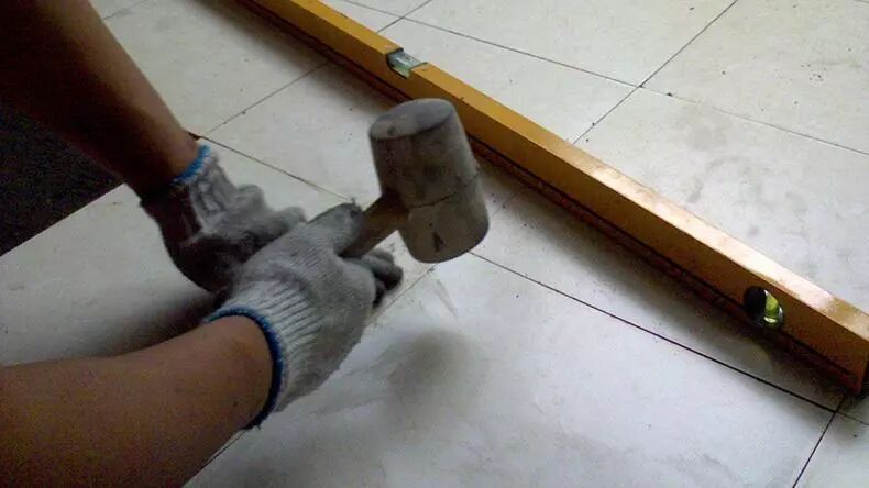

铺砖留缝已经成为行业常识,但对于对瓷砖了解较少的业主而言,留不留缝似乎并不是原则性问题,很多人甚至会为了追求美观效果主动要求不留缝或者留细缝处理。
而一旦无缝铺贴后出现问题,常常会认为是瓷砖质量问题。为了避免这种情况,如何用充分的理由引导客户正确看待留缝问题?
就瓷砖材质而言——
留缝能减少瓷砖误差对铺贴效果的影响
每片瓷砖都不是完美的。几乎所有的瓷砖在长度、直角度、边直度等方面都有细微误差,相关参数范围内的误差都是符合标准的产品。这种误差通过留缝操作,不会形成视觉上的负面影响,比如适当留缝可确保贴砖面拼缝整齐,避免因砖尺寸偏差而导致拼缝偏斜,影响整体铺贴效果。
如果不留缝,边直度误差会使本来就很细的缝线更不顺直,平整度误差会使微小的错台更明显、十字缝不均匀…规格误差带来的影响就会被大大放大。
就施工角度而言——
留缝能减少因手工误差导致的效果不美观
铺贴瓷砖是一门严谨的工作,对工人的技术要求很高,而手工贴砖的过程不可能完全精准,若不留缝,最后的平整度和接缝处容易出问题。留缝情况下,铺砖工人可以通过调整砖缝宽度减少后续影响,保证视觉效果。
就物理条件而言——
留缝可以有效避免空鼓问题
瓷砖虽然是物理性质较稳定的材料,但它仍然会因为温度、湿度的变化产生各种膨胀现象。在受热或遇湿而膨胀的作用下如果砖缝过小,相邻瓷砖之间可能发生应力而相挤,从而出现空鼓。空鼓范围逐渐扩大,最后会导致瓷砖脱落。
留缝可以减少起拱翘角等情况
瓷砖出现起拱、翘角等情况,也可能是因为铺贴时不留缝的不当操作。瓷砖受到水泥变干施加的作用力时无处释放,或瓷砖和水泥热胀冷缩超过限度时,相邻的瓷砖就会相互挤压而起拱、翘角。
就铺贴成本而言——
留缝铺贴可以适当节省材料
留缝铺贴便于依照实铺面积大小随机调整砖间距,使边角部位尽可能使用整砖,既美观又省时省材料。
就铺贴效果而言——
适当留缝效果更好,特殊品类更要留宽缝
其实,瓷砖留缝更符合一般人的审美水平,能够增强铺贴效果层次感和立体感。特别是一些追求特殊效果的仿古砖、外墙砖、文化砖等,更需要留宽缝。
美缝剂种类丰富,摆脱以往单一色调
以往瓷砖填缝材料一般是白水泥混合填缝剂,色彩较单一,白色砖缝也容易显脏,这也是很多业主不喜欢留缝的原因。
而现在,填缝剂材料不断改善,颜色更多样,基本能够满足瓷砖的色彩搭配需求。其次,防污性能也有很大改善,填缝剂、美缝剂、美缝胶等产品已经不容易出现易脏、易黄、易霉等问题。
细缝更易藏污纳垢难以清洁
无缝砖并非真的无缝,铺贴后瓷砖交接处依旧会有很细的缝隙,该位置同样会藏污纳垢,而且清洁起来难度更大。
相反,正常留缝的瓷砖铺贴后一般会使用填缝材料,市面上还有专门的美缝剂清洗剂,所以日常清洁保养并不难。
  就无缝概念而言——
无缝砖不是真的“无缝”
无缝砖”一般是指砖面和砖的侧边均成90°直角的瓷砖,瓷砖在烧制好之后经过切割或者修边打磨,从而保持产品边缘整齐、规格一致。但“无缝砖”只是是一种概念,即使在生产过程中对自然边进行了精加工,也只是保证铺贴时砖缝更小,并非真正的完全无缝。
无缝砖对施工要求更高
无缝砖的技术要求更高,对十字缝线和错台的控制更严格。在施工中因面积问题或者阴阳角情况无法用到整块砖时,裁切瓷砖有很高的技术要求。如果铺砖工人经验或技术不足,很难保证最佳的铺贴效果。
