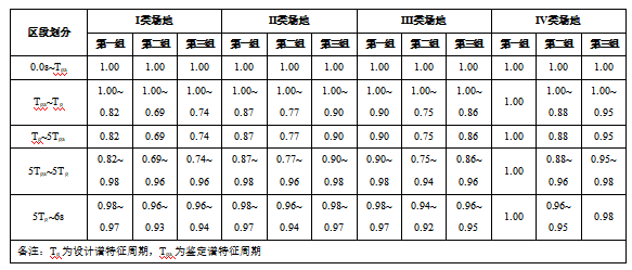

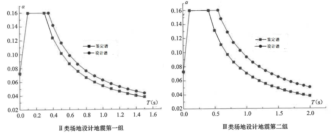

A类建筑和B类建筑的反应谱按照《建筑抗震设计规范》GBJ11-89(以下简称“89抗规”)执行,89抗规的反应谱(以下简称“鉴定谱”)形状与现行抗规反应谱(以下简称“设计谱”)相同,但将近震定义为设计地震分组第一、二组,远震定义为设计地震分组第三组。鉴定谱的场地特征周期比设计谱要小0.0~0.1s,导致速度控制段下降,间接实现地震作用折减,见图1所示,相应地震作用折减见表2所示。
表2 鉴定谱相对于设计谱的地震作用折减系数
图1 鉴定谱与设计普对比(摘自:程绍革《中国建筑抗震鉴定五十年》)

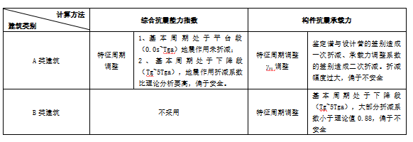

不同类别的既有建筑地震作用的调整方式如表3所示。规范的调整目标是为了使地震作用折减系数能大致与表1对应的后续使用年限修正系数相当。如B类建筑抗震鉴定采用构件抗震承载力法,Ⅱ类场地,地震分组为第一组,当结构自振周期在Tg~5Tga之间时,地震作用折减系数为0.87,与表1中后续使用年限40年抗震鉴定修正系数0.88相当。但在实际使用过程中并非如此理想,如对于层数不多的结构或钢筋混凝土结构,基本周期较小,当处于鉴定谱的平台段,地震作用未进行折减。
表3 09抗鉴标地震作用调整策略及地震作用折减的不足

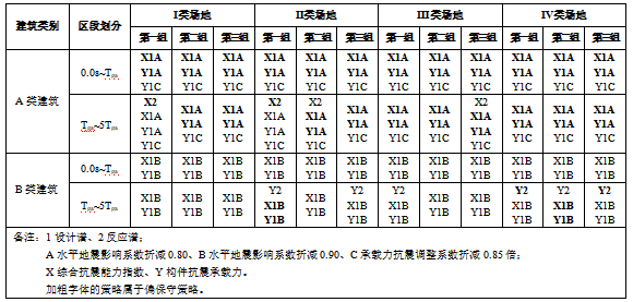

21通规5.3.2条规定,A类建筑的水平地震影响系数最大值应不低于现行标准相应值的0.80倍(略大于理论值0.75),或承载力抗震调整系数不低于现行标准相应值的0.85倍(ξ在0.57~0.78之间,整体略低于理论值0.75);B类建筑的水平地震影响系数最大值不应低于现行标准相应值的0.90倍(略高于理论值0.88)。规范中所指的“现行标准”均指采用设计谱计算。
可见,21通规的调整弥补了09抗鉴标的不足,基本与本文第二节理论值相当。对A类建筑,采用0.80倍的水平地震影响系数最大值比采用承载力调整系数的0.85倍偏安全保守。
在实际项目应用过程中,本文建议综合考虑09抗鉴标和21通规,采用表4计算策略。
表 4     抗震鉴定中可采用的地震作用折减策略
