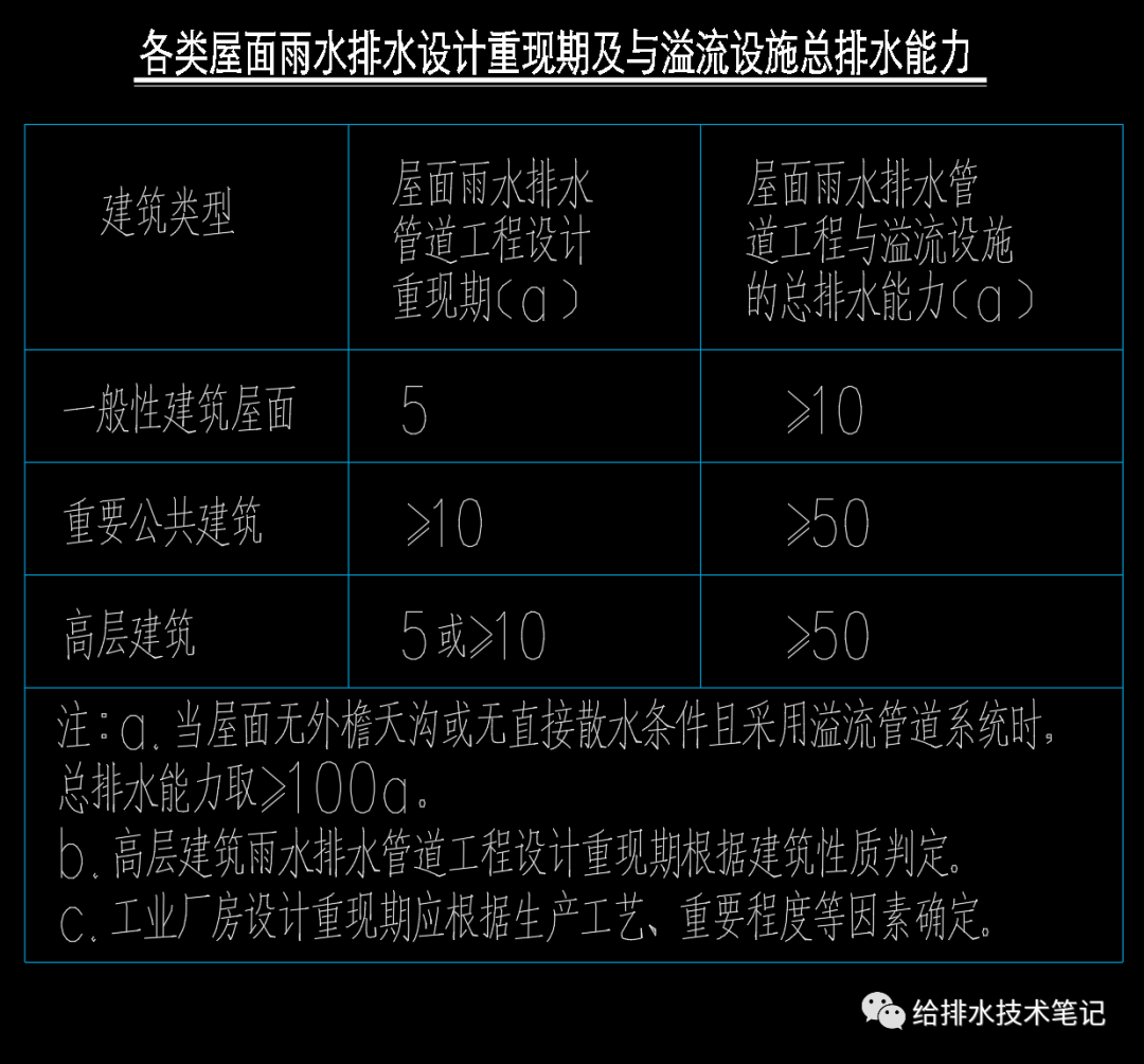

1、《建筑给水排水设计标准》GB50015-2019
1)屋面雨水排水设施排水能力
各种屋面雨水排水管道工程的设计重现期不宜小于表5.2.4中的规定值 ,建筑的雨水排水管道工程与溢流设施的总排水能力按条文5.2.5确定:
注: 满管压力流排水系统雨水排水管道工程的设计重现期宜采用10a。
解读:
a. 是否重要公共建筑可根据《汽车加油加气站设计与施工规范》GB50156-2012(2014年版)附录B.0.1确定。
b. 屋面雨水排水设施分成两部分,一部分为屋面雨水排水管道工程(排水能力按表5.2.4确定),一部分为溢流设施,溢流设施的排水能力与屋面管道工程的排水能力叠加后应满足条文5.2.5。
c. 对于满管压力流雨水系统,采用加大雨水排水系统重现期、雨水全部由雨水排水管道系统排除的方式,存在一定问题,在低重现期时,压力流雨水系统会发生不能正常工作的情况,如长期不能形成虹吸,则由于虹吸雨水横管,管径小,坡度小,容易堵塞。

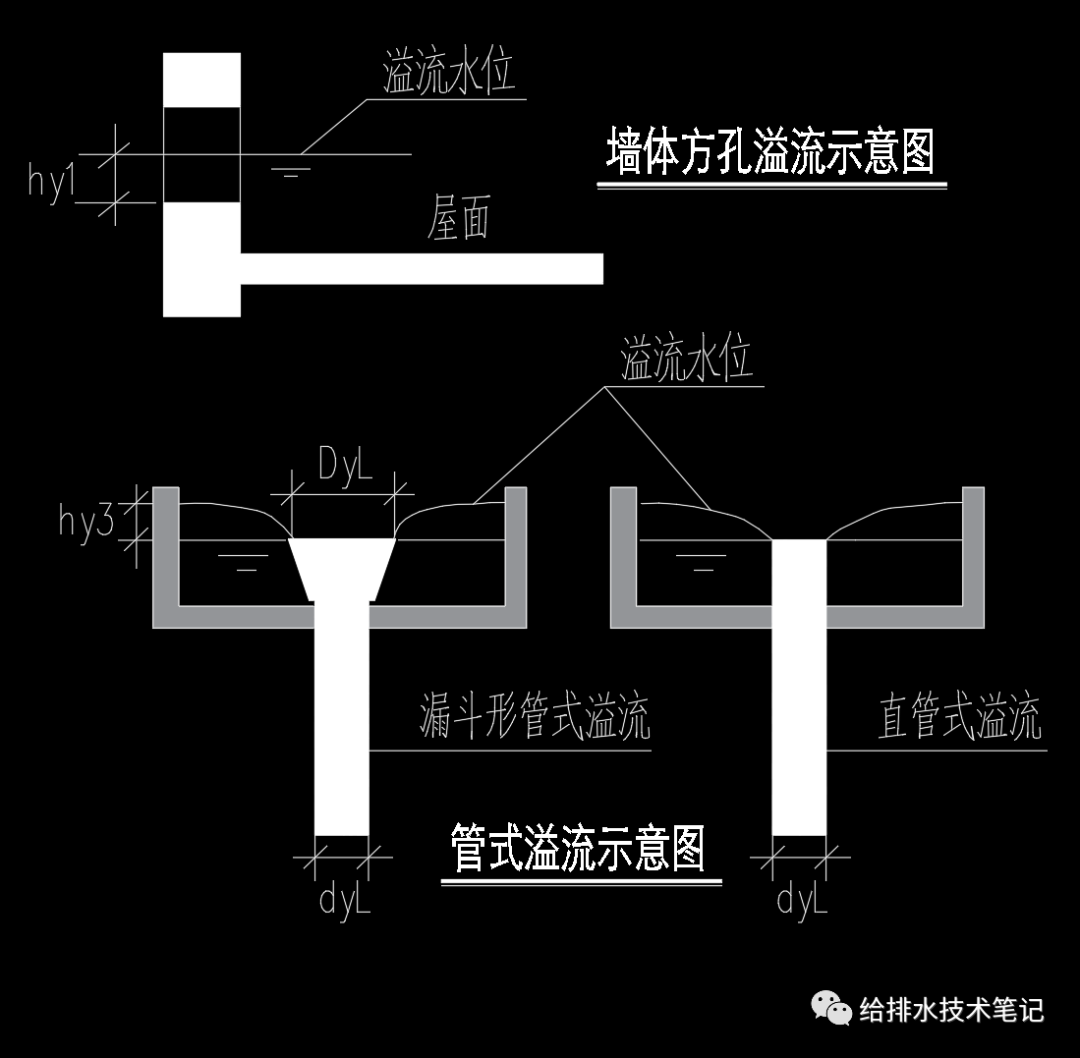

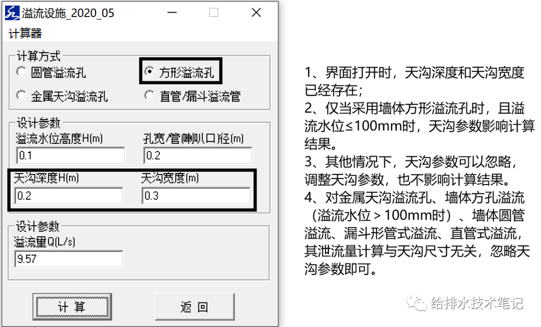

5.2.12 建筑屋面雨水溢流设施的泄流量宜按本标准附录F确定。
说明:
a. 附录F列举了5种溢流设施及其泄流量计算公式,对于金属天沟溢流孔、溢流水位>100mm的墙体方孔溢流、墙体圆管溢流、漏斗形管式溢流、直管式溢流,其泄流量均只与本身尺寸有关;对于溢流水位≤100mm的墙体方孔溢流,则需考虑天沟断面面积。
b. 溢流设施排水能力可通过刘卫老师的“GPS_Tools”软件计算,点击“排水-天沟溢流口”,溢流水位高度见上图所示,注意事项如下:

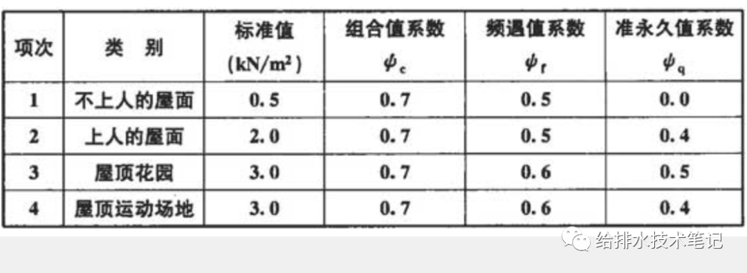

①《建筑结构荷载规范》
       5.3.1  房屋建筑的屋面,其水平投影面上的屋面均布活荷载的标准值及其组合值系数、频遇值系数和准永久值系数的取值,不应小于表5.3.1的规定(强条):
注-3:对于因屋面排水不畅、堵塞等引起的积水荷载,应采取构造措施加以防止;必要时,应按积水的可能荷载确定屋面活荷载。
       个人理解的防止超积水荷载的构造措施包括:1)设置天沟(重力斗不宜设天沟); 2)设置溢流口、管系溢流等溢流设施。

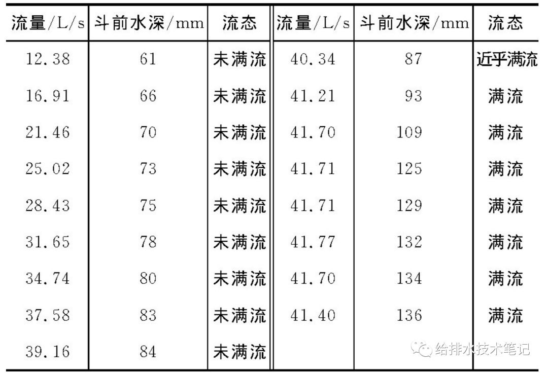

② 87型雨水斗斗前水深与泄流量的关系:
       注:上表中的数据来源于赵世明老师《87型雨水斗排水系统的水力特性研究》,试验装置及斗前水深测试方法见规范附录A,对于DN150的87型雨水斗,其开始出现满流时的斗前水深为112mm。雨水斗的最大泄流量不应大于本规范表3.2.4中的数值。

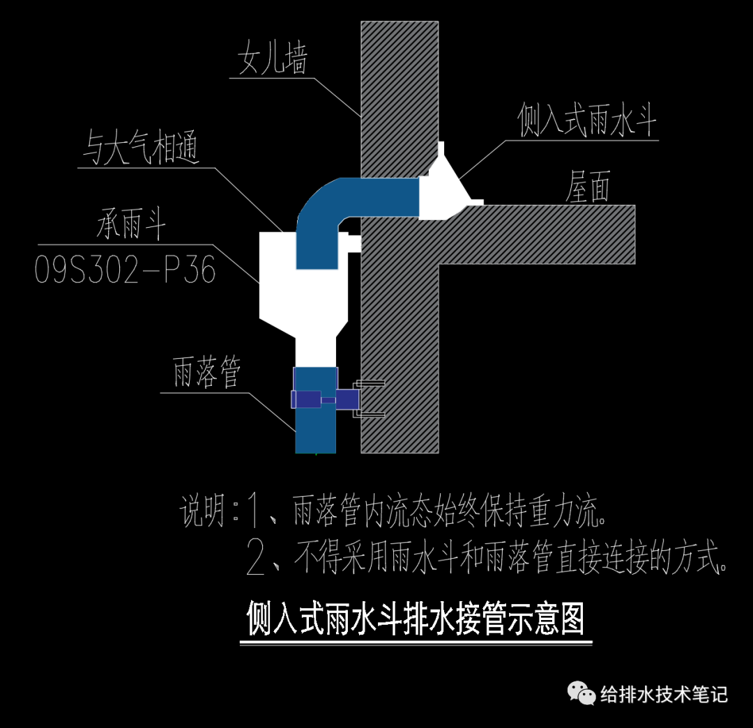

③ 侧入式雨水斗斗前水深与泄流量的关系:
外墙敷设重力流雨水系统侧入式雨水斗采用进气管件(承雨斗、通气三通、溢流进气口)等与外墙雨落管连接,测试结果表明:在斗前水深0~220mm的范围内,雨落管透明管段,管内始终保持重力流态,DN100侧入式雨水斗在屋面溢流水位范围内,泄流量均控制在10L/s以下。
不得采用侧入式雨水斗排出管与雨落管直接连接的方式,这种方式会阻止空气进入雨落管,使雨落管在排水过程中出现两相流态或有压流态,容易造成管道的破坏与脱落事故。
        注:上述描述来自赵世明、吴克建老师《重力流雨水斗水力特性、结构设计及技术应用》一文。

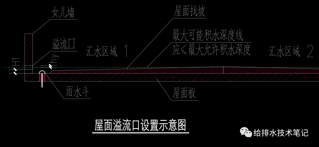

用《建水标》条文5.2.5计算的总排水流量减去屋面雨水排水管道工程的总排水能力,得到屋面溢流设施所需的总排水能力,单个汇水区域应设置不少于1处溢流设施,单个溢流设施所需排水能力=溢流设施所需总排水能力Q/溢流设施数量N。
一个汇水区域:指在溢流水位时,雨水连通的区域。单个溢流口宽度不宜大于300mm(钢结构可放宽),高度宜为100~150mm,溢流口宜靠雨水斗附近设置。
2、屋面积水荷载问题
屋面雨水系统设计涉及屋面结构安全和影响顶层用户的居住环境,过往,由于屋面排水不畅,防水施工质量差等,造成了一些屋面严重积水、漏水事故,个别工程还发生过局部结构倒塌压死人的严重事件。(尤其是钢结构)
屋面溢流措施是保证结构安全的重要组成部分,因为屋面雨水系统在施工及使用过程中很难保证雨水管完全畅通,尤其是虹吸雨水系统,更易堵塞。
屋面最大可能积水深度=溢流口底边高度H1+溢流时的堰上水头hy。屋面最大允许积水深度由结构专业确定,当最大可能积水深度>最大允许积水深度时,应提资给结构专业,加大屋面荷载取值及调整设计。
注:默认的最大积水深度按《建筑结构荷载规范》第5.3.1条确定,上人屋面的最大允许积水深度为200mm,不上人屋面为50mm。

半有压流雨水系统通常采用87型雨水斗,DN100的87型雨水斗在斗前水深为93mm时开始发生流态变化-变为满管压力流,DN150的87型雨水斗流态变化斗前水深为112mm。
87雨水斗可设置于天沟内或屋面上,如雨水斗规格为DN100,则溢流水位高度宜保证溢流时斗前水深不大于93mm。当无法保证时,雨水系统管材宜按压力流雨水系管材设计。此时,溢流水位不对溢流口的设置高度产生限制。

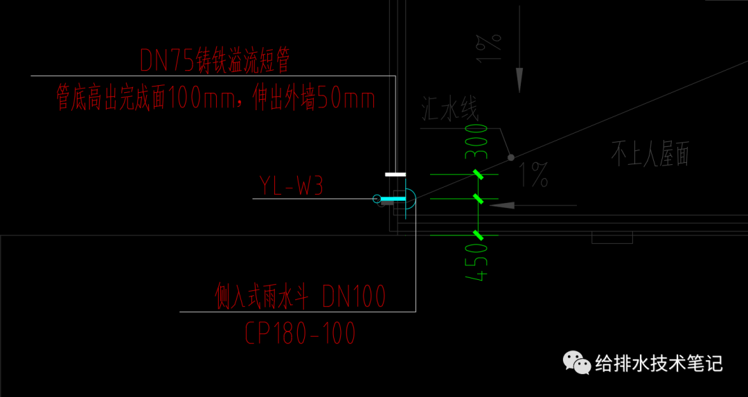

对于屋面设备用房或电梯机房等的小型屋面,单个汇水面积设置的雨水管不宜少于2根,当设置单根雨水管即可满足设计重现期内的排水要求时,建议采用:
“1根雨水立管+1个溢流口(或溢流短管)”的形式
在满足排水要求的同时,规避管道堵塞带来的超负荷积水风险。

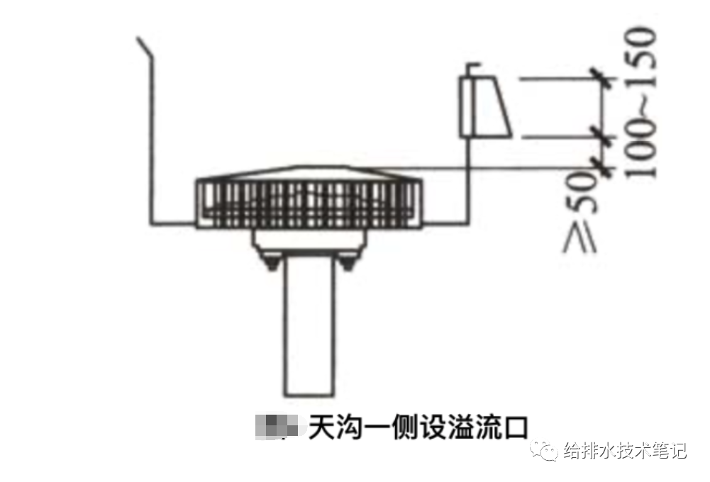

b. 溢流方式

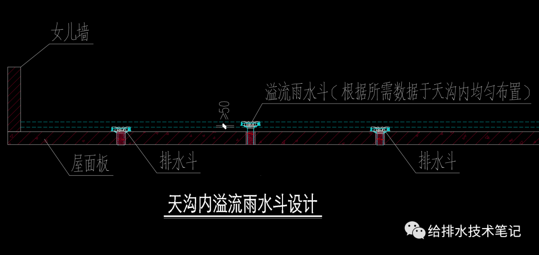

当能设置溢流口时,宜优先考虑采用溢流口的方式溢流;设置溢流口有困难或无条件设置溢流口时,可采用管系溢流设施,溢流雨水系统应和虹吸雨水排水系统分开设置。
管系溢流可采用半有压流雨水斗(如87型雨水斗)或虹吸雨水斗等,溢流雨水斗宜沿天沟均匀布置,溢流雨水斗底边距离屋面或天沟的高度由溢流水位确定,一般宜高出排水系统雨水斗面≮50mm。

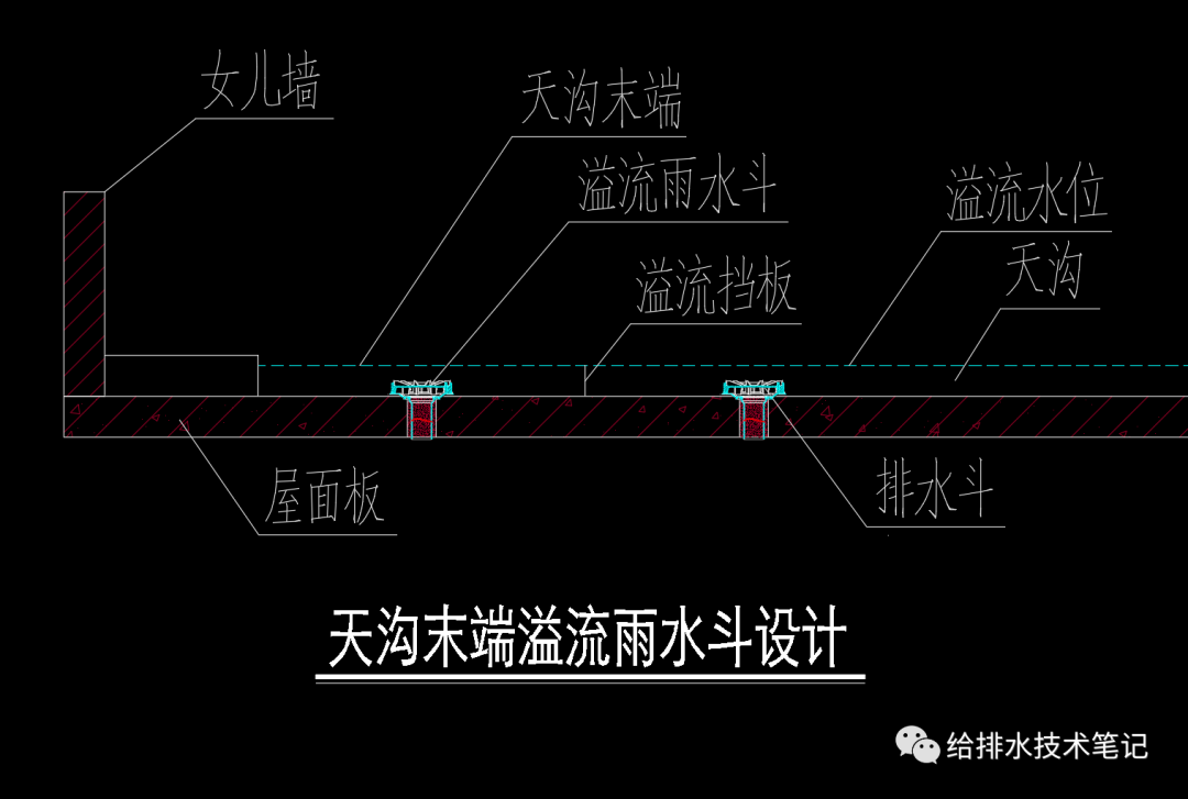

对于部分长度较短的天沟,可于天沟端头设置挡板,挡板顶部平溢流水位,超重现期雨水翻过挡板进入溢流雨水斗,溢流雨水斗可与虹吸雨水斗位于同一高度。
3、溢流口设计举例
某屋面为矩形,分水线居中平行于长边设置,屋面找坡2%,单边找坡长度10m,则找坡高差0.2m,雨水斗设置于长边靠女儿墙处,溢流口靠雨水斗附近设置,屋面雨水排水管道工程设计重现期为10a,设计雨水量为32L/s。
屋面溢流设施采用溢流口的形式,则屋面以分水线为界,总共分为2个汇水区域,不同汇水区域分设溢流设施。屋面雨水排水管道工程和溢流设施总排水能力按50a重现期设计,总雨水流量为48L/s。屋面雨水排水采用侧入式雨水斗+承雨斗外排水系统。
则屋面溢流设施所需总排水能力不得小于:48-32=16L/s。为方便溢流排水,每个汇水区域靠外墙均匀布置2个溢流口,则总计4个溢流口,每个溢流口排水量不小于4L/s,通过软件计算可知,单个溢流口尺寸:0.1m(B)*0.1m(H)可满足排水要求。
考虑极端天气情况,溢流口尺寸取:0.2m(B)*0.1m(H),则hy=0.06m,屋面最大允许积水深度设为0.2m,溢流口底边距离建筑完成面可按100mm。

  • lllllxy
    lllllxy 沙发
    有个问题,图上说明hy1即溢流水位高度为1/2溢流口的高度,下面计算时,0.1m*0.1m的溢流口在计算软件上溢流水位高度选0.05,孔宽0.1m计算流量为1.59,只有溢流水位高度也为0.1m时才计算出4.5L/s,所以说上图表示的hy1是不是不对,溢流水位高度是不是应该为整个溢流口的高度,就比如刚才的0.1m?
    2023-03-22 12:41:22
