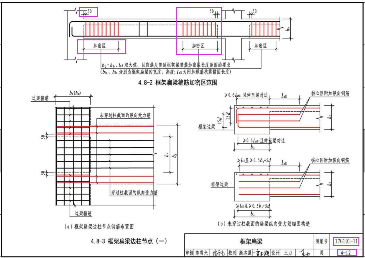

 17G101-11(G101系列图集常见问题答疑图解)已经出来有一段时间了,之前在看图集的时候,发现一个16G可能勘误的细节,现在17G101-11给出了解答,接下来我们来见下这一细节。

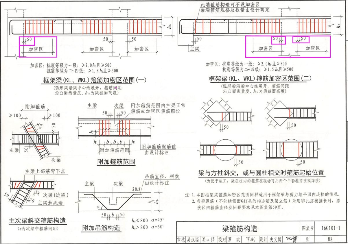

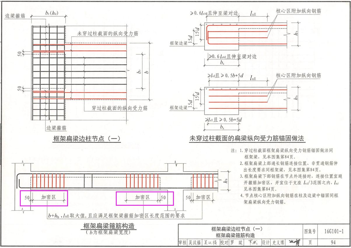

  首先我们先看一下,下面的图片:
关于梁箍筋的起步一般图集的标注是上图所示,即:加密区包含起步50mm,而16G101-1中在介绍框架扁梁箍筋构造时,反而是加密区不包含箍筋起步50mm,见下图:

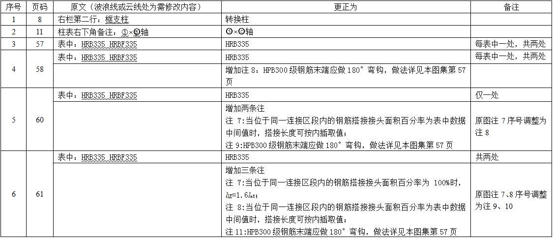

当时在看16G的时候,感觉就不太对,而且之前我在做16G平法解读视频的时候,也说过,这个地方有可能是勘误,而且后来我给中国建筑标准设计研究院打电话进行核实,标准院的客服是这样回答我的:关于16G101-1~3的勘误在国家建筑标准设计网上有相关说明,说明之外的就不是勘误。我在国建建筑设计网上查了下相关说明并没有关于这个问题的解释。

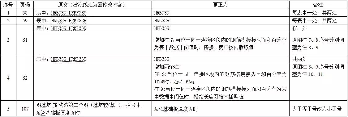

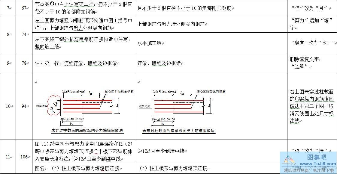

下面是16G101-1~3的勘误文件:
16G101-1《混凝土结构施工图平面整体表示方法制图规则和构造详图
(现浇混凝土框架、剪力墙、梁、板)》勘误表
16G101-2《混凝土结构施工图平面整体表示方法制图规则和构造详图
(现浇混凝土板式楼梯)》勘误表
16G101-3《混凝土结构施工图平面整体表示方法制图规则和构造详图
(独立基础、条形基础、筏形基础、桩基础)》勘误表

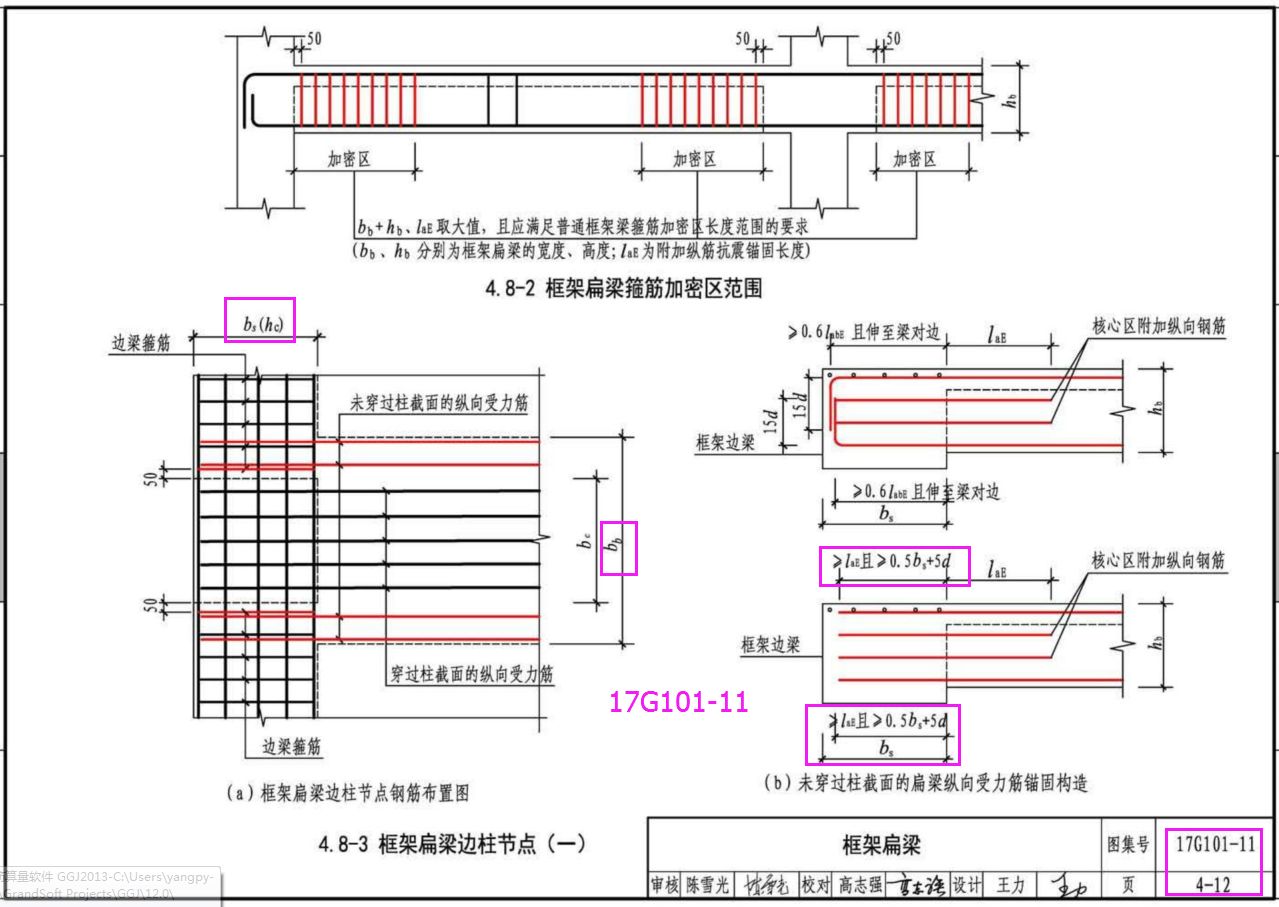

  可以看到上面并没关于框架扁梁箍筋起步的问题说明,但是在17G101-11中得到了解释,见下图:

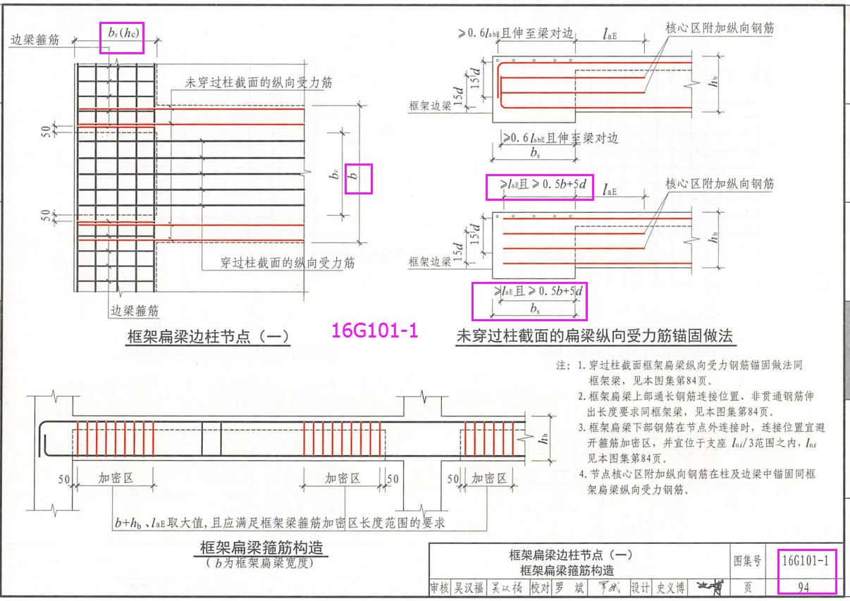

  关于框架扁梁还有一处,应该也是勘误,关于“未穿过柱截面的扁梁纵向受力筋锚固构造”图,当可用直锚时,直锚长度应该取max(lae,0.5bs+5d) ,而不应该是max(lae,0.5b+5d)  。
  其实这个和框架梁一样的道理,当框架梁端部锚入支座能够直锚时,直锚长度取一个锚固长度和支座*1/2+5*d的最大值,而在16G101-1里面的b框架扁梁自身的宽度,bs指的是支座扁梁宽度,因此可以推断应该是max(lae,0.5bs+5d) 而不是max(lae,0.5b+5d),而且这个问题在17G101-11种给出了解答,见下面两张图,可以对比一下:
  上面两处即:一个是框架扁梁的箍筋加密区是否包含起步50mm,一个是框架边框梁“未穿过柱截面的扁梁纵向受力筋锚固构造”图直锚时的锚固长度,根据我的推断应该是勘误,如果有不同见解的可以给我留言。
 下面再简单说下,上面的两个细节会给施工和算量带来的变化,第一个“框架扁梁的箍筋加密区是否包含起步50mm”,会使算加密区箍筋的根数可能多一根;第二个“未穿过柱截面的扁梁纵向受力筋锚固构造直锚时的锚固长度 ”因为不知道框架扁梁梁跨,暂时不确定会的使钢筋量增加一点还是减少一点,需要具体问题具体分析。
