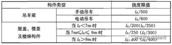

3. 构件变形挠度的限值应以不影响结构使用功能、外观及与其他构件的连接等要求为目的。钢筋混凝土受弯构件的最大挠度应按荷载的准永久组合,预应力混凝土受弯构件的最大挠度应按荷载的标准组合,并均应考虑荷载长期作用的影响进行计算,其计算值不应超过表1规定的挠度限值。
表1 受弯构件的挠度限值
注:(1)表中l0为构件的计算跨度;悬臂构件是工程实践中容易发生事故的构件,计算悬臂构件的挠度限值时,其计算跨度l0按实际悬臂长度的2倍取用;
(2)表中括号内的数值适用于使用上对挠度有较高要求的构件;
(3)如果构件制作时预先起拱,且使用上也允许,则在验算挠度时,可将计算所得的挠度值减去起拱值;对预应力混凝土构件,尚可减去预加力所产生的反拱值;
(4)构件制作时的起拱值和预加力所产生的反拱值,不宜超过构件在相应荷载组合作用下的计算挠度值。
