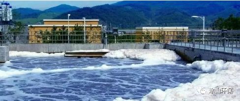

污水处理站全年最高气温36.3℃,最低气温-25.0℃,冬季月平均气温-11.90℃,冰冻期为4个月,冻土深度0.5m。冬季运行,污水处理站出现主要问题及解决办法如下。
1. 构筑物冬季运行管理
(1) 入水口:冬季夜间水量减少、气温较低极易造成入水口结冰,导致污水无法收集。针对此问题,巡线人员必须做到天天巡查,发现结冰及时破碎,直到污水可以顺利收集。
(2) 提升泵站:冬季室内湿度较大、潮气多、夜间气温过低,窗户密闭,造成室内空气恶化,蓄水容易结冰。针对此问题,巡线人员必须适当开启门窗通风,按时开启粗格栅,按时切换提升泵,防止蓄水池结冰,发现结冰及时破碎。
(3) 细格栅间:冬季室内湿度较大、潮气多、夜间气温过低,窗户密闭,造成室内空气恶化,蓄水容易结冰。针对此问题,运行人员必须适当开启门窗或换气扇通风,保证细格栅、螺旋输送机、旋流沉砂池、鼓风机、砂水分离器24小时开启。如发生溢流事件,必须及时清扫积水,防止积水结冰。
(4) CASS池:冬季气温较低,而且此环节完全处于室外,入水管道、排泥管道、回流管道,池内均处于易冻区。针对此问题,必须对各个管道进行保温处理,如发现池内有结冰现象及时破碎。下雪天及时清扫走道积雪,防止打滑造成人员伤害。
(5) 储泥池:冬季气温较低,且此构筑物完全处于室外,针对此问题,运行人员必须随时观察液位,保证运行期间搅拌器开启状态,如发现有结冰,及时破碎。
(6) 脱泥机房:冬季室内湿度较大、潮气多、夜间气温过低,窗户密闭,造成室内空气恶化,输水管道容易冻裂。针对此问题,运行人员必须适当开启门窗或换气扇通风,随时观察各设备状态,防止输水管道发生冻裂现象。
(7) 消毒池:冬季室内夜间气温过低。针对此问题,根据天气情况随时开关空调,保证紫外消毒系统正常运行。
2. 工艺冬季运行管理
由于冬季气温较低,污泥活性降低,根据处理工艺特点,有针对性的对污水处理各环节进行调整,保证污泥的活性和污水的处理效果。尽力满足冬季工艺运行要求。因环境气温低,在工艺运行上应根据实际处理的水量适当延长曝气时间,适当提高污泥浓度,增加污泥龄,保证处理效果。
3.冬季运行前准备工作
冬季时间长,月平均气温低,为保证冬季设备正常运行,必须采取相应的防冻措施,在进入冬季运行前,通常要做好以下几项工作:
(1) 要对设备进行全面的检修和维护,包括更换设备润滑油的工作。所有大修项目尽量在冬季到来之前结束。
(2) 进入冬季以后,所有的污水处理区和污泥处理区必须保持连续运行,进入冬季后各构筑物不允许放空,避免池体出现含水冻融现象。
(3) 保证冬季供暖设备正常运行。进入冬季前,对厂内供暖设备、供暖管线进行全面的检查维护,保证冬季供暖期间连续正常运行。供暖需达到以下要求:各生产车间夜间室内最低温度保持在5度以上。注意门窗封闭,车间门要安装棉门帘,巡视时要格外注意室内温度的变化,对一些易冻的井室要做好保温。
(4) 对厂区污水管线、雨水管线在入冬前作一次彻底的疏通和清理。
(5) 加强重点部位巡视,尤其是化粪池、储泥池、cass池等处。冰雪天气,操作运行人员在构筑物上巡视或操作时应注意防滑出现安全事故。各车间内的栅渣、浮渣、脱水污泥应及时清运。
