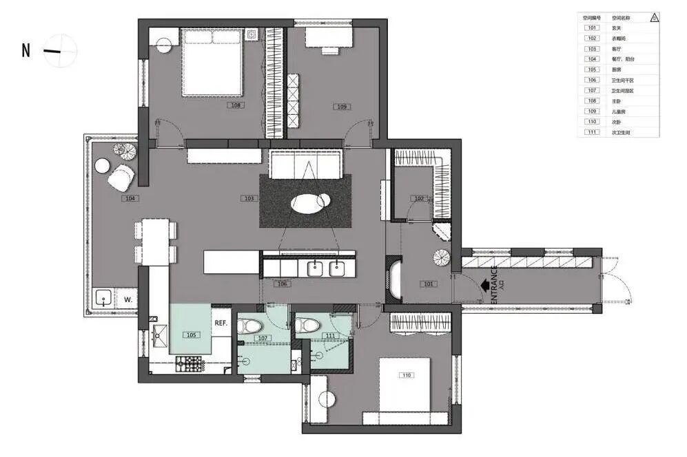

原户型分析:
1、户型方正,三个原始卧室面积均衡而适中,厨房、卫生间面积较小。
2、建筑北向采光,入户在南侧,与邻居共享采光的公区的走道很狭长,进入室内空间一下子很昏暗。
3、入户右侧被隔出了一间卧室,采光通风都比较差。
4、没有玄关,进入室内一览无余,空间缺乏私密性。
5、厨房放下冰箱后,操作台面非常有限,使用便捷度不够。
6、只有一个面积非常小的卫生间,考虑到未来两代多人居住使用也不够方便。
改造要点:
1、设玄关,隐私保护同时增强仪式感,右侧改暗卧为衣帽间,归家“卸货”收纳充足;
2、入户左侧改为父母房,同时一卫改两卫,分割出父母房独立卫生间;
3、设置双台盆洗脸区,不占用卫浴内部面积,保证卫浴有充足使用尺度,另一方面实现干湿分离;双台盆满足多人同时使用,与电视背景墙前后集成,面积利用更效率;
4、U型厨房延展台面,增设备餐与收纳空间   提升便捷度同时延展面宽扩大空间视野;
5、增设中岛备餐区方便与客厅家人交流互动,与洗面区衔接,环形动线便捷而更多趣味。

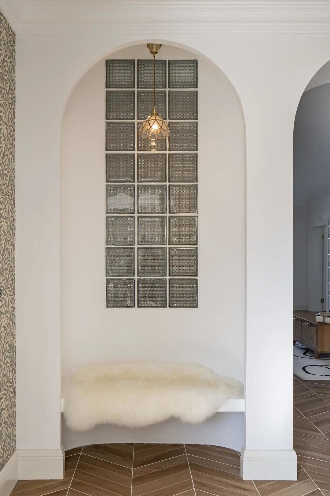

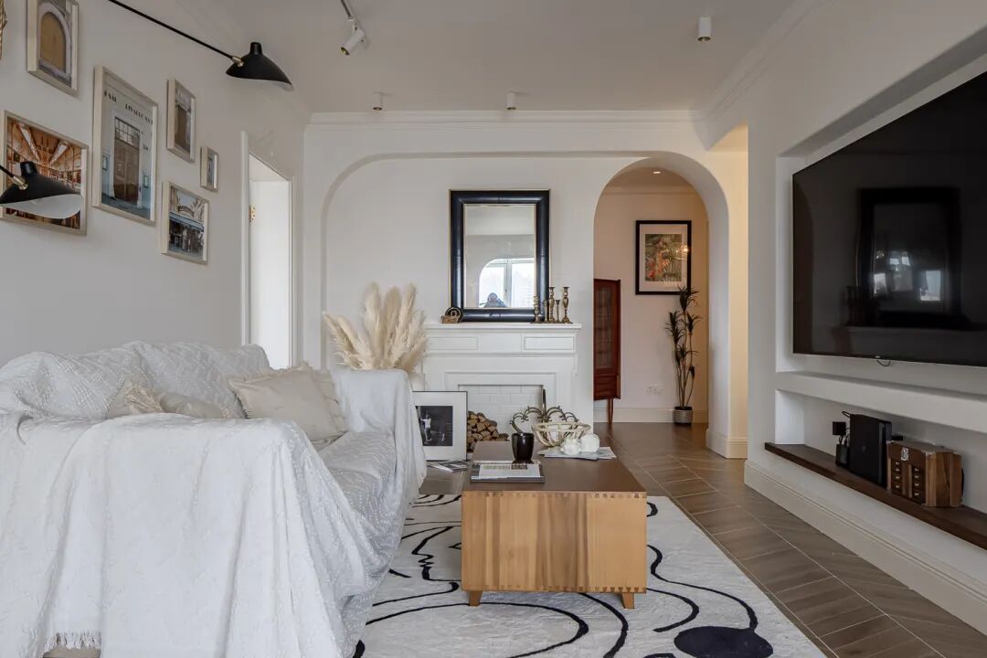

玄关
玄关隔断采用拱形与透光砖元素,
归家得以缓冲同时增强了入户的仪式感。
玄关隔断透光砖若隐若现的空间内部,
让空间更通透并富有趣味。

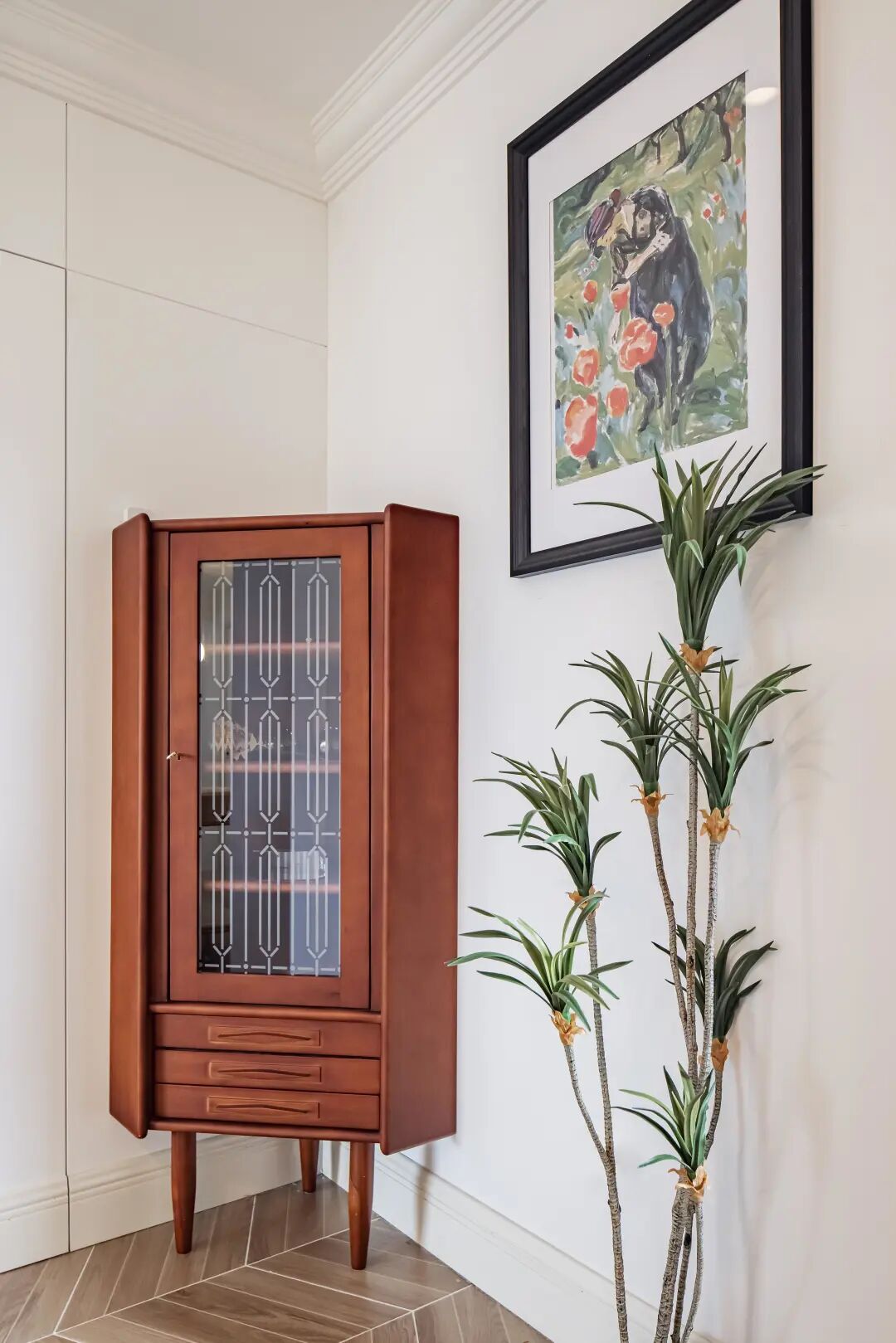

壁炉后侧是玄关储物间,
外侧设置了MCM风格的三腿角柜。
这里面放置的是夫妇俩
从各个国家旅游带回来的纪念品,
出门归家路过,提示着幸福的过往。

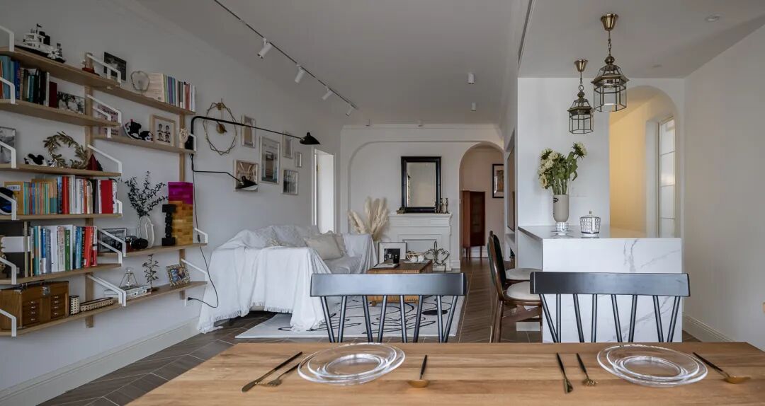

客厅
客厅拆除了原来隔出来的卧室,延展了进深。
而面宽方面的拓展,
则结合了开放式厨房,
使空间横向纵向尽可能的开阔,
采光也得到优化。

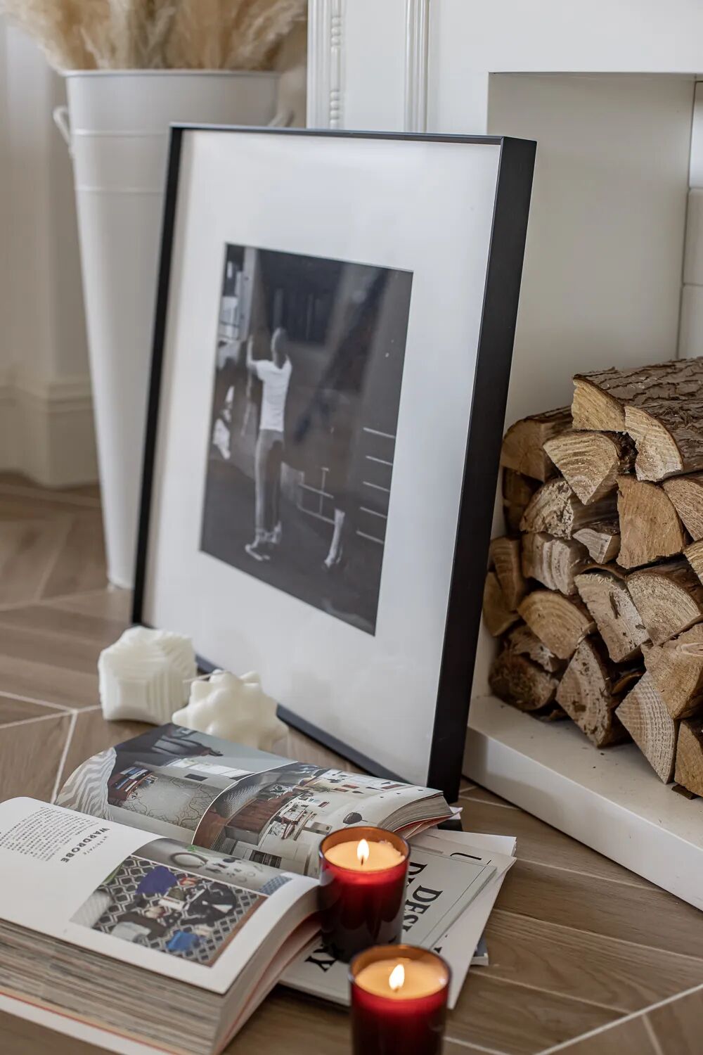

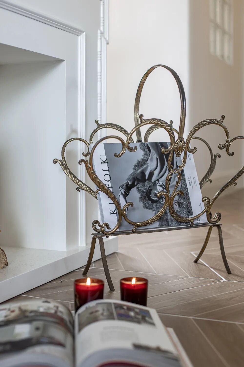

装饰方面,因为夫妇俩游历过多个国家,
但还是最喜欢北欧家居中的人情味,
空间中软装更注重与自然环境的结合。
布置了芦苇、木块,
从旅途中淘回来的旧古董杂志架、蜡烛台,
朴素自然有着原始独特美。

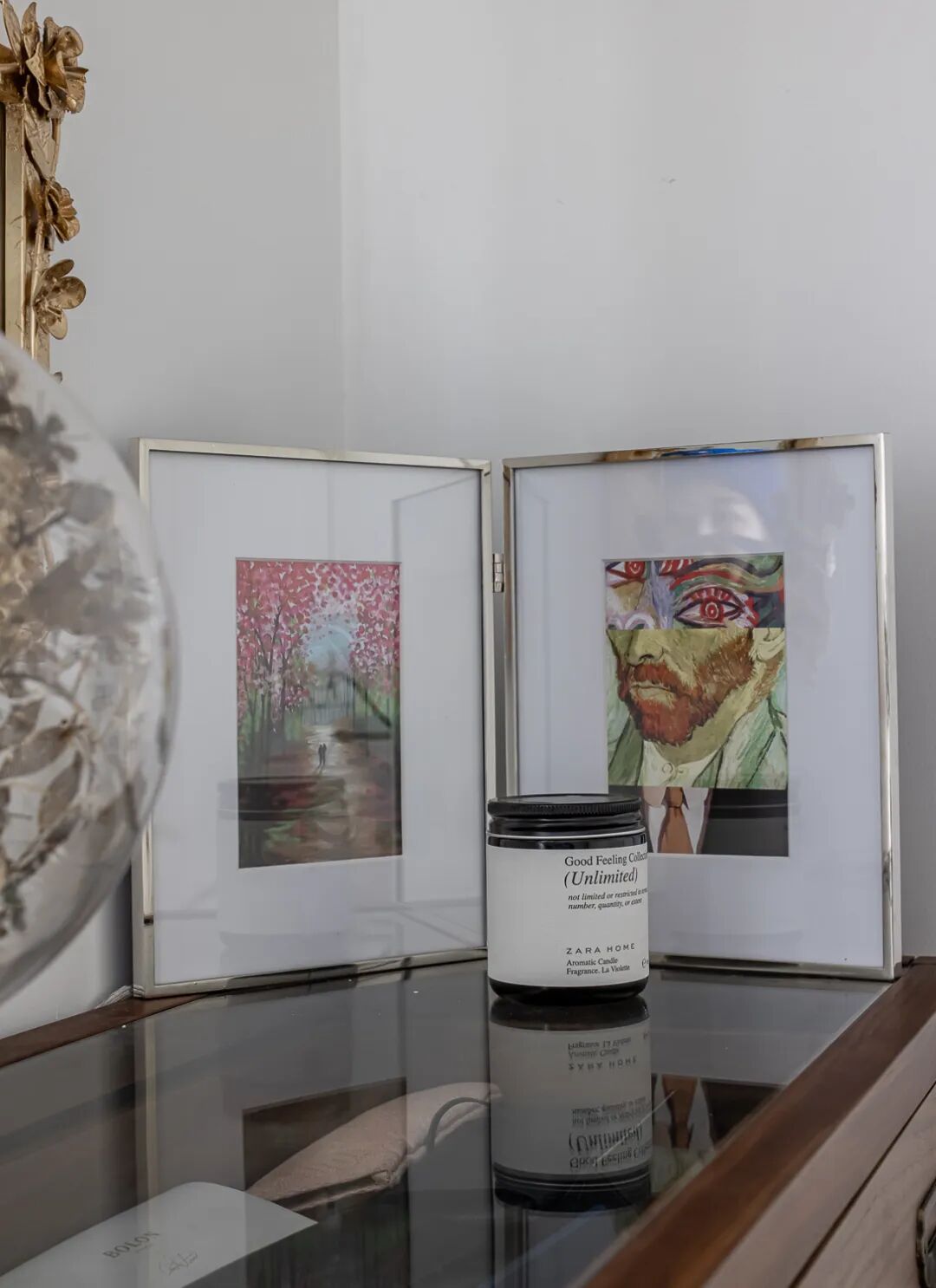

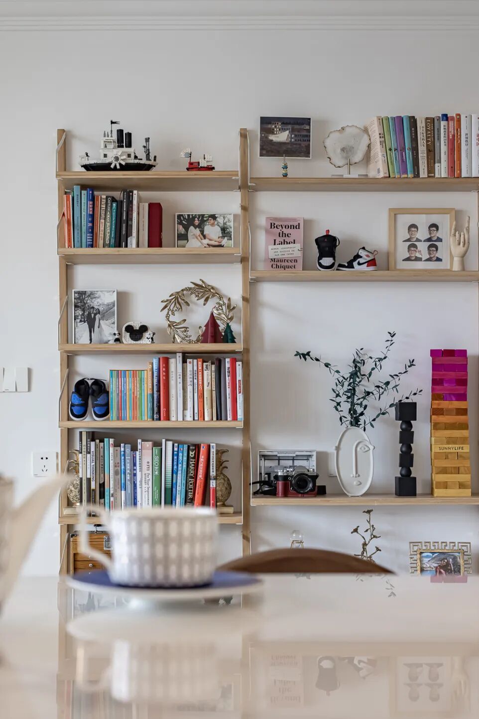

隔板书架上,是夫妇俩人
在外求学时房子里的装饰物品,
在新家里也给它们专门留出了位置。

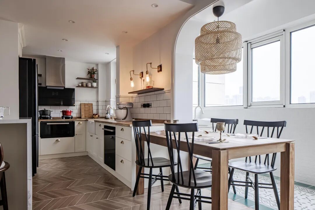

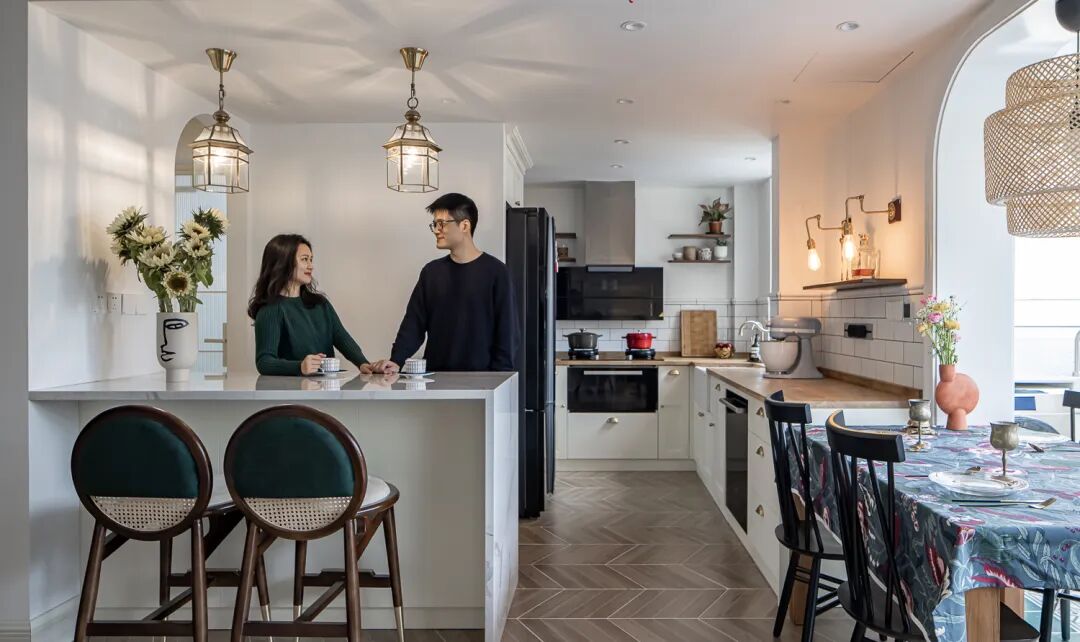

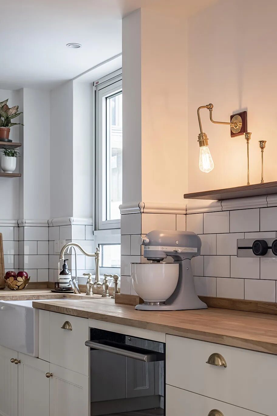

餐厨
厨房原来是封闭的一个角落,
放下冰箱后,空间非常拥挤。
于是拆掉了隔墙,将橱柜向客厅延展开来,
LDK集成,做成了开放式厨房。
如此也更便于家人互动,
面宽延展,整个空间变得非常开阔。
延展出来的橱柜,
配合岛台做成了西厨备餐区;
橱柜下方嵌入了洗碗机,
临近餐桌,洗涤餐具非常便捷,
柜体内部也做足了收纳,
也可兼职餐边柜。

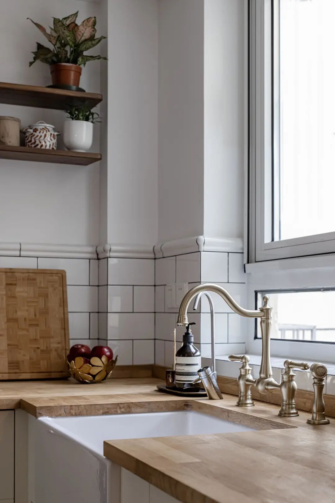

洗涤区纯手工的英伦复古风水龙头,
是业主夫妇全屋最喜欢的部分,
在木制台面的衬托下,
恍惚间仿佛回到了念书那会的旧时光。
另一侧做了中岛台,
日常除了喝个咖啡,吃个简餐,
这边也成了夫妇俩经常在家办公的场所。

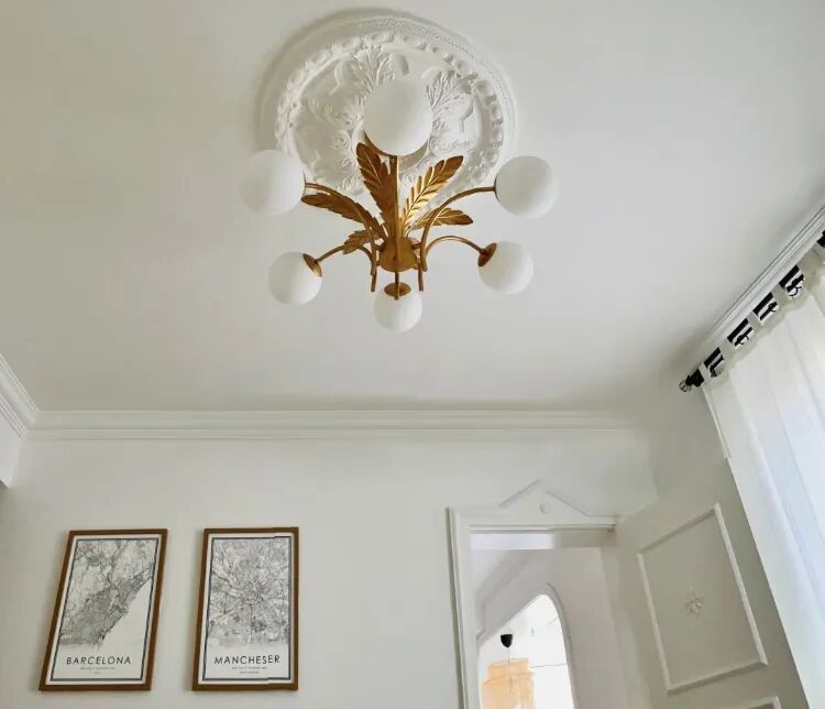

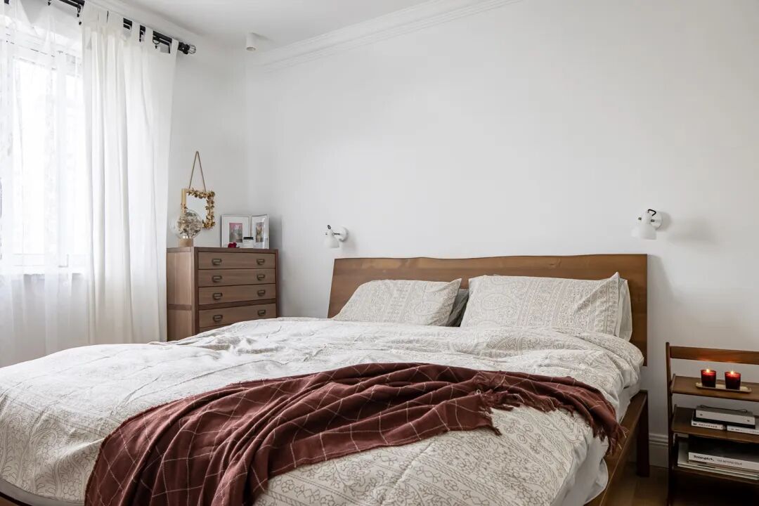

主卧
主卧和客厅一样,清爽的白色打底,
除了定制柜,选用的活动家具包括:
床、斗柜、杂志架床头柜,
都采用的胡桃木材质,增添空间质感。
细节处,采用黄铜的壁柜拉手,
提升空间的精致度。
墙壁上的地图装饰画
是夫妇俩早年间分别生活的城市,
西班牙的巴塞罗那与英国的曼彻斯特,
挂在了卧室,留作纪念。

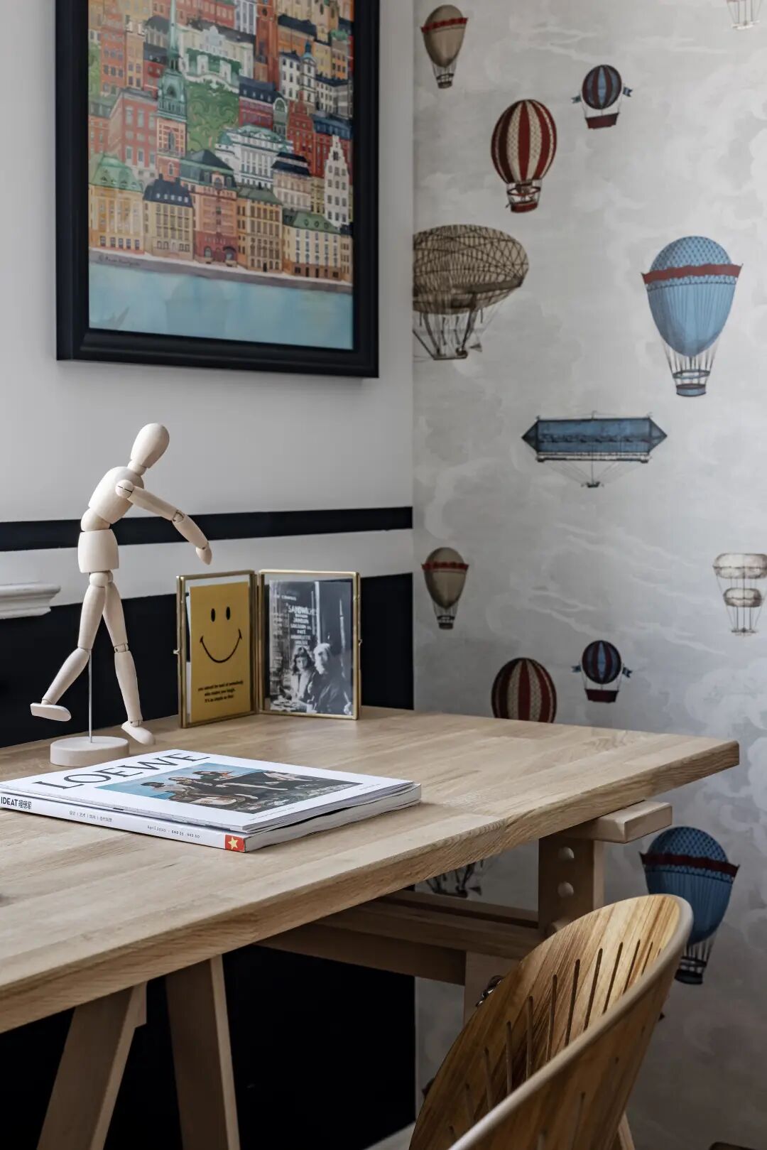

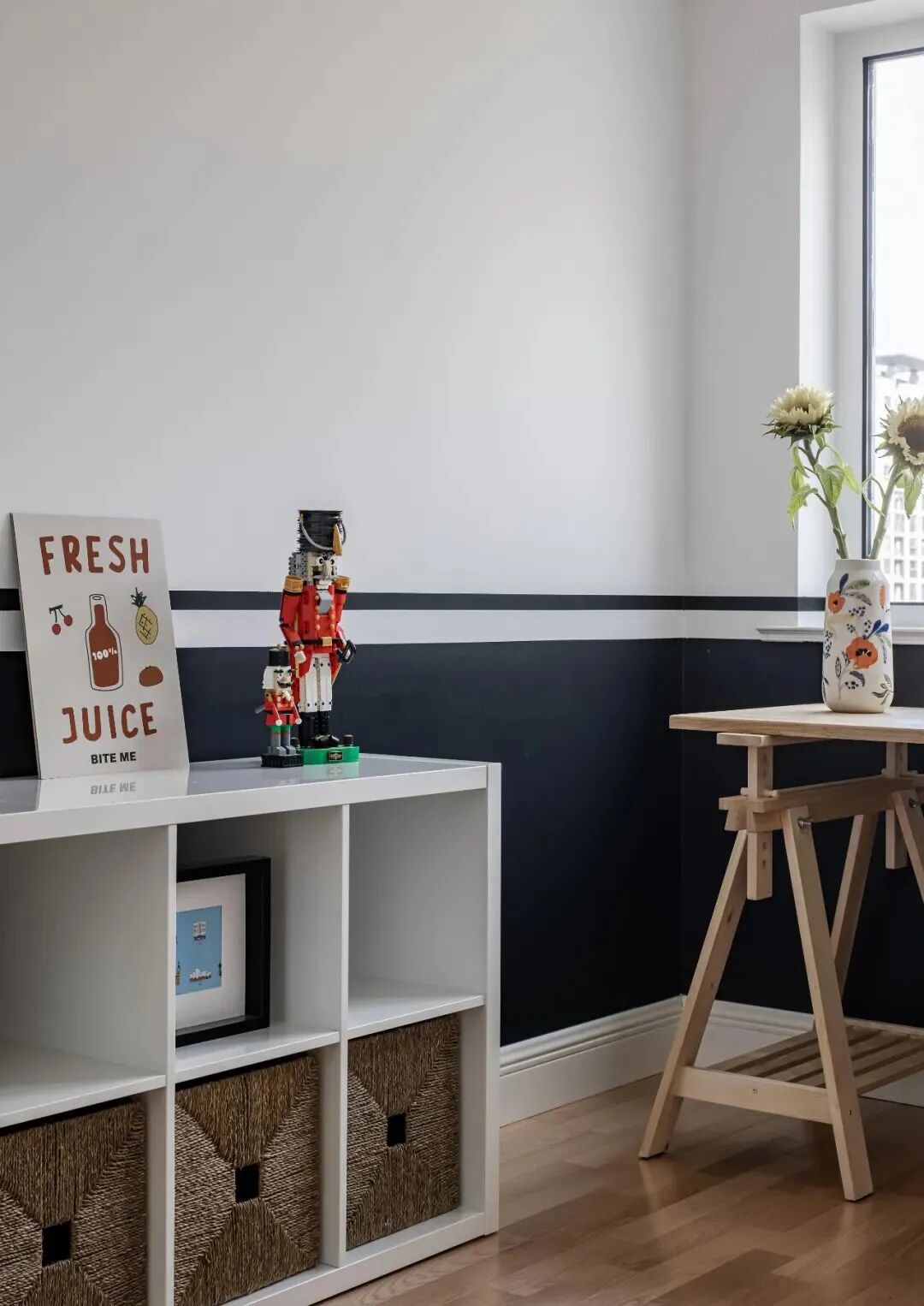

儿童房
儿童房在元素的使用中,
采用男主人英国留学时的居住空间元素,
过去和未来在这个空间中做了衔接。
儿童房做了半墙的黑板漆,
留足了给小朋友涂涂画画的空间。
宜家购买的收纳柜,
将来也可以作为小朋友的玩具收纳柜。
目前还没有小朋友,因此,
选用成品的书桌柜体暂作为书房使用。

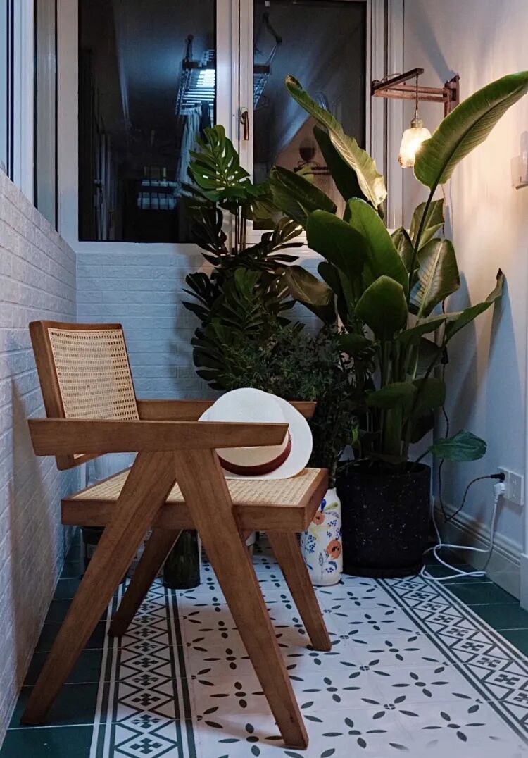

阳台
阳台区域部分作为晾衣区,一侧是绿植。
铺装了绿色的小花砖,
夏日的夜晚一把昌迪加尔椅子,
在阳台纳凉也非常浪漫。
