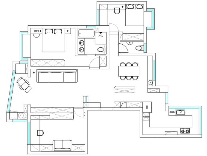

▲ 原始户型图
存在缺陷:
1. 入户无玄关,收纳不足。
2. 空间利用率不高,只能堆放一些杂物,阳台条件很好但光线被遮挡。
3. 厨房和北阳台功能混乱。
4. 卫生间不能满足现在的需求。
5.  原始的猪肝红木地板、老式家具、“混搭”配色等等,都是很典型的上一代审美,难 以满足屋主一家人现代化的生活需求。
▲ 平面布局图
设计策略:

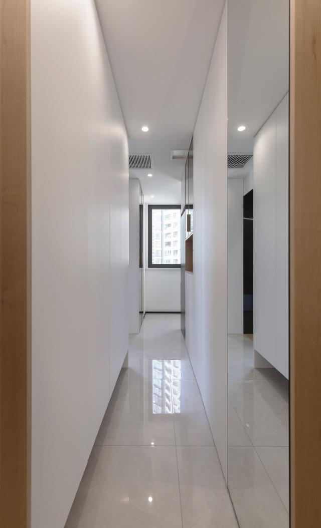

1.  将玄关和厨房之间的储物间打掉,做成两边储物柜并且留出长过道,增加进厨房动线同时拉长空间感。
2. 在物业许可下,封闭阳台,不仅增加了活动空间,也大大改善采光效果。
3. 主卧及书房采用隐形门设计,主卧木饰面与隐形门结合形成整体墙面的视觉感,书房柜子和门做成整体隐形。
4. 两个卫生间功能整合,次卫只保留马桶间功能,其余功能集中在主卫。
5. 改变整体风格,选用不同木色、白色做整体配色
6. 全屋做了地暖、中央空调、系统窗,家居家电也是在预算范围内选择经典、实用、有品质的 (特别是厨房部分,喜欢做饭的家人们可以参考一下) 。

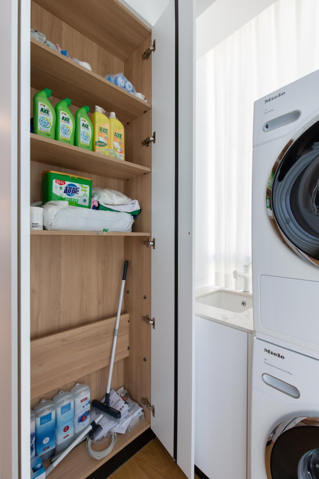

玄关
玄关可以分为两部分:进门左边是穿鞋凳及放包包钥匙的地方,同时做可以透光的玻璃隔断起到对客厅的遮挡作用,保证一定的隐私性。
进门右边是将原来的储物间打通做成鞋柜,衣柜,酒柜,零食柜,将物品合理划分在每个柜子里有序且方便拿取。
将其中的衣柜门做成玻璃材质,方便出门前整理着装。(Tips:在设计前,可以构思好自己的物品,有多少需要收纳的鞋子,衣物等)

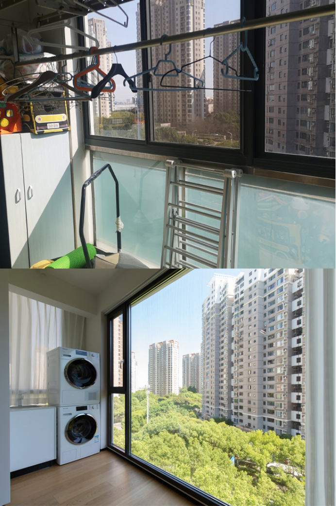

阳台
阳台把原本的移门打掉,窗户大块落地玻璃和两扇通风窗,保证通风效果和完美的视野效果,小区里的大面积绿色映入眼帘。
把阳台的一侧作为洗衣及收纳区。
有洗烘套装,晾晒只要满足小衣物即可,我们在阳台另一侧装一个简易晾衣架,满足偶尔晾晒的需求。
客厅和阳台打通了,因此我们只安装了一层有质感的窗纱。

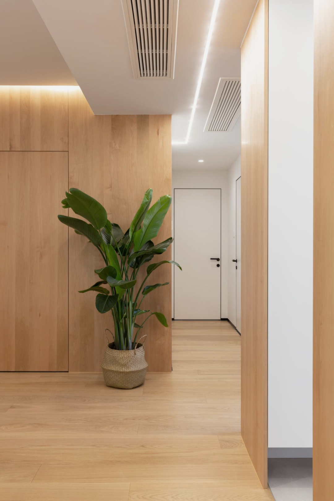

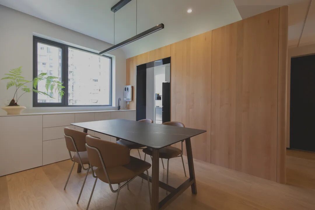

餐厅采用客厅同色木饰面做圆弧柔化墙面,吊顶做线性灯拉伸进门到餐厅的空间感。
过道尽头是儿童房和马桶间采用简约极简门设计。
餐厅采用长餐桌,设计餐边柜的功能增加直出热水和台盆方便朋友聚会和平时沏茶,做饮品等。
▲ 餐厅家具:北欧表情
餐厅靠窗部分做了白色地柜,增加空间收纳。

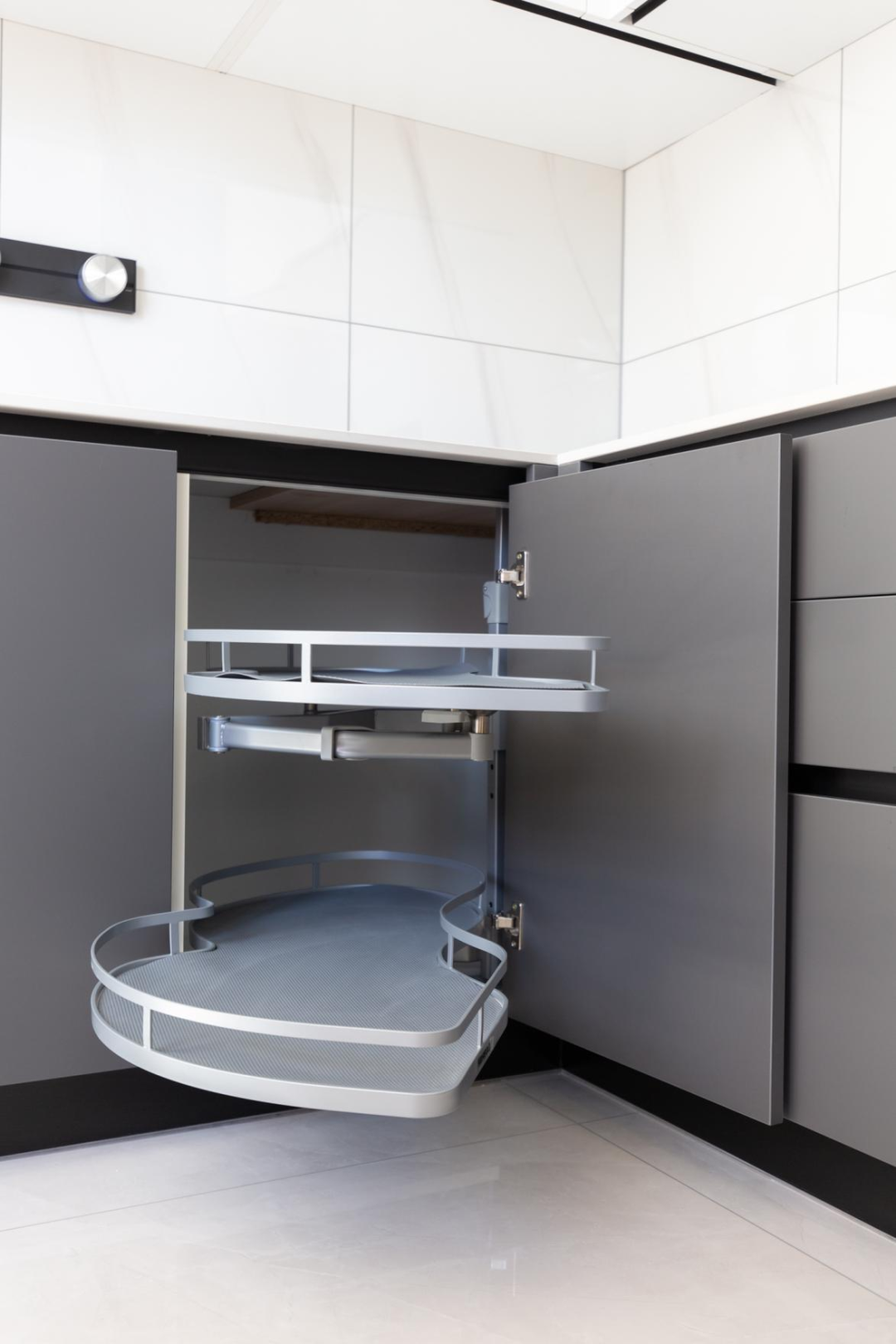

由于橱柜的设计转角较多,为了利用好转角的收纳功能,采用了小怪物和飞碟。
合理位置安排调料篮,碗碟篮,和抽屉。由于前期女主人思路清晰将厨房物品归纳清楚,我们可以更好为她设计物品存放的区域。

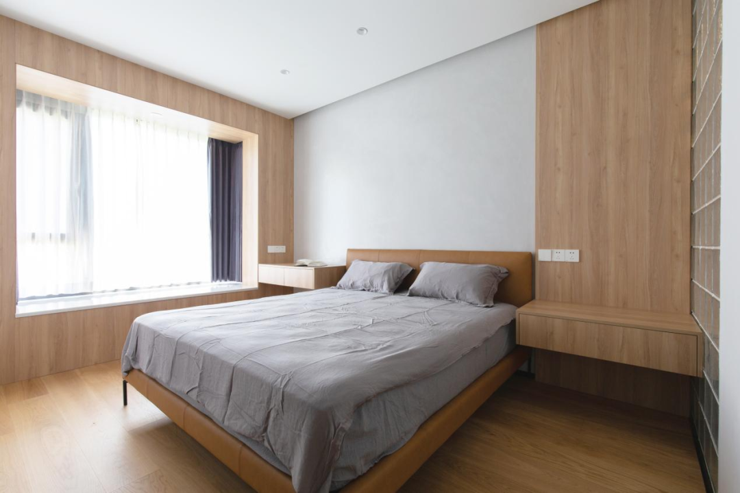

主卧
从隐形门进来之后是主卧和主卫的空间,卧室要简约且舒适,延用了客厅的木饰面元素,墙面用微水泥做纹理增加稳重感。
主卧与主卫之间部分墙面用了长虹玻璃砖,增加两个空间的联系,朦胧的光影也为夜晚的卧室增添睡眠的氛围。
飘窗部分采用木饰面,保持空间的整体性。
飘窗采用木饰面包裹整体性和温馨感更强,衣柜做了一个小的圆弧处理让空间不那么生硬。

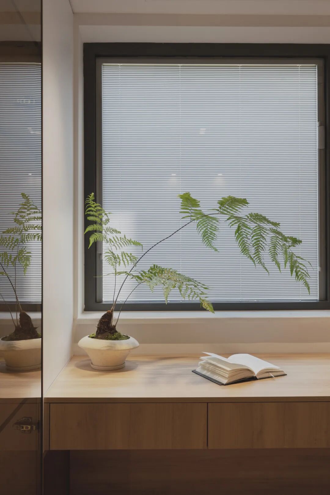

书房靠窗光线最好的部分设置了悬空书桌,窗户设计内置百叶不臃肿还可以遮光。
书桌另一侧做了开放柜,方便日常收纳书籍等,又能保持桌面的整洁。

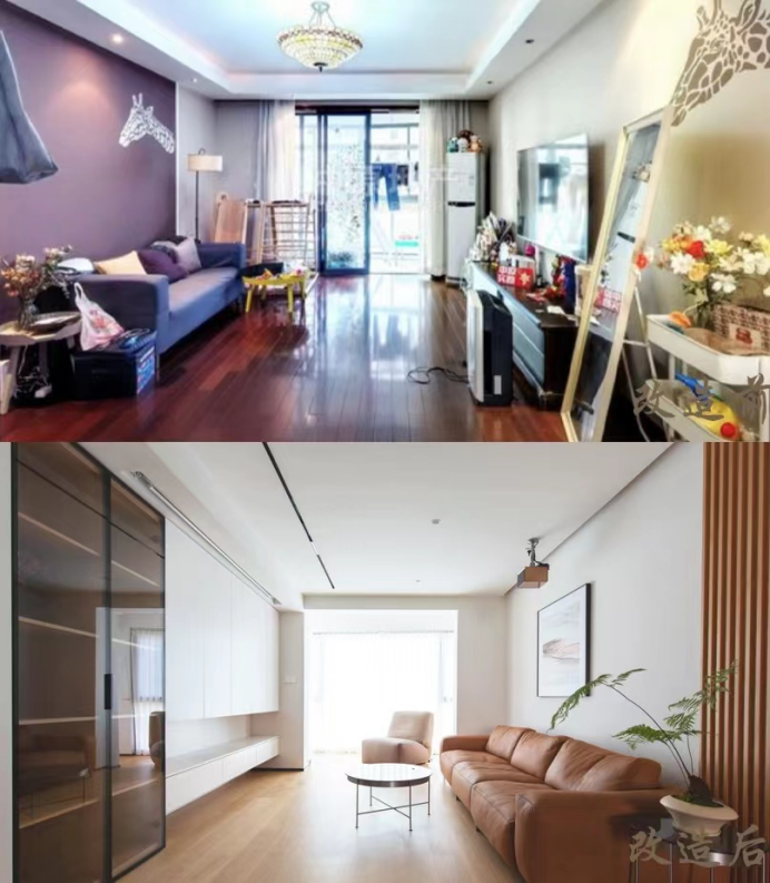

一组对比图~
▲ 玄关
▲ 客厅
