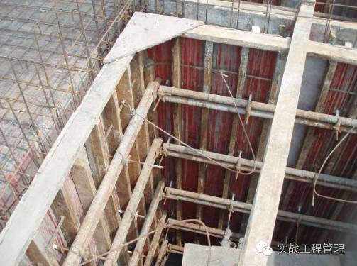

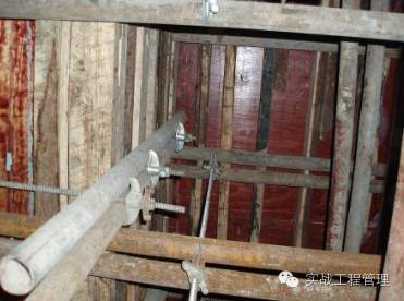

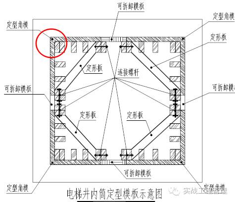

电梯井内筒定性模板示意图

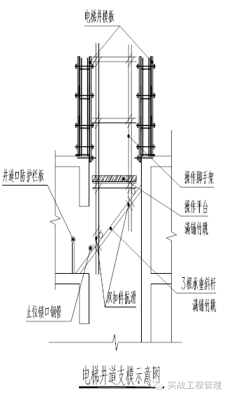

电梯井道支模示意图

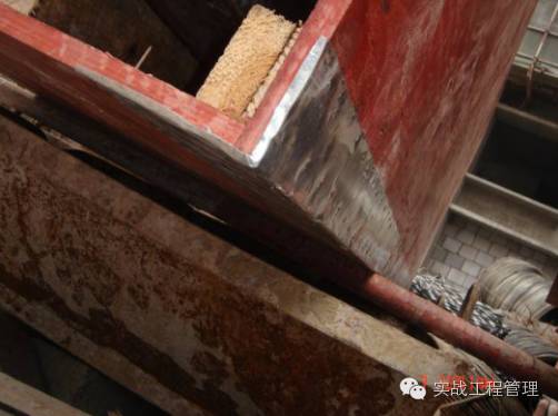

模板四角一定要牢固,这个是加了铁皮,
也可以不用

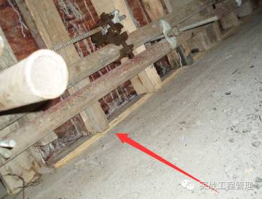

加固到位

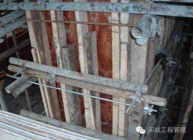

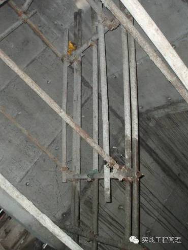

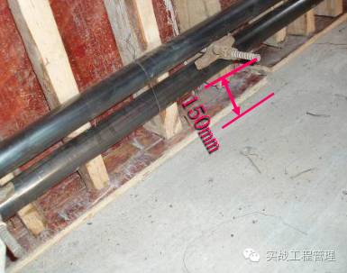

电梯井木工操作架底盘
双钢管受力,提高安全系数。
这个可以往上升,相比通架要省事、省力

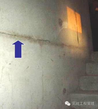

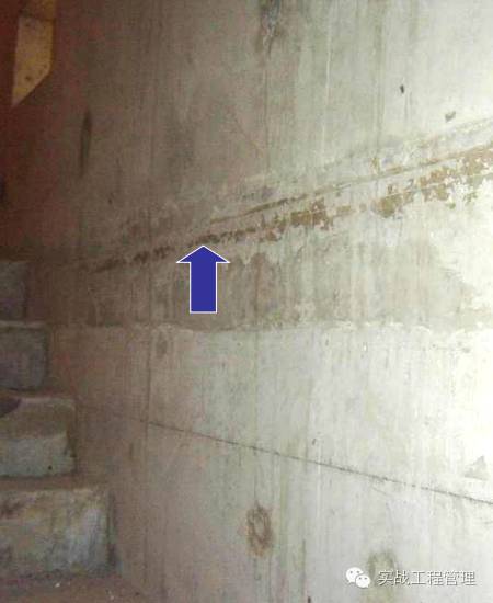

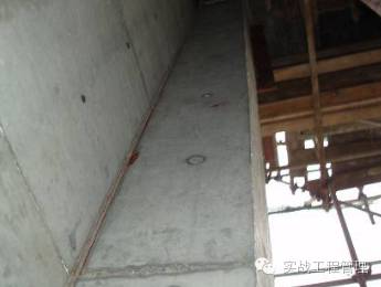

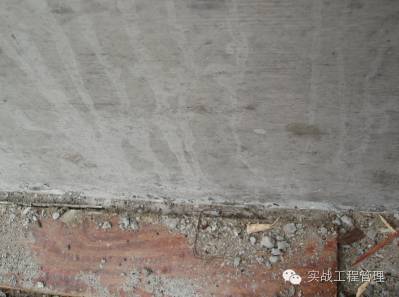

楼梯间水平施工缝不错台,
无夹渣,混凝土密实。

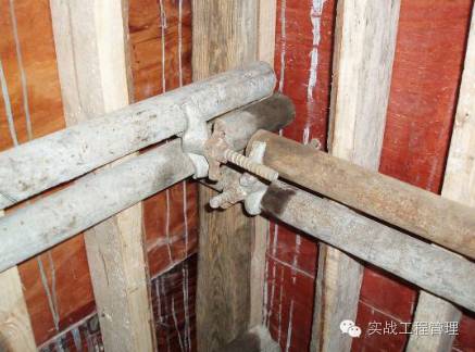

柱墙阴角模板加固

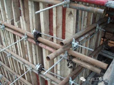

螺杆距阴角<200mm,
螺杆处必须设置内撑,加固用力适当,严禁阴角模板咬肉。

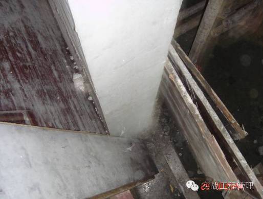

柱墙阴角拆模后效果
柱墙阴角拆模后效果

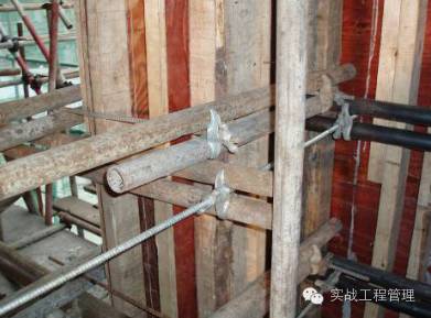

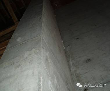

柱墙阳角模板加固
柱墙阳角模板加固
对拉螺杆锁扣
柱墙阳角模板加固
模板角缝边缘混凝土浆
在每层置模前必须清理干净,
确保角缝拼装严密。
柱墙阳角拆模后效果

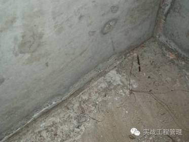

套模,
柱墙加固完成后应敲紧贴模,有效防止漏浆。
根部套模防止烂根
柱墙根部拆模后效果
不烂根、不漏浆

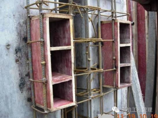

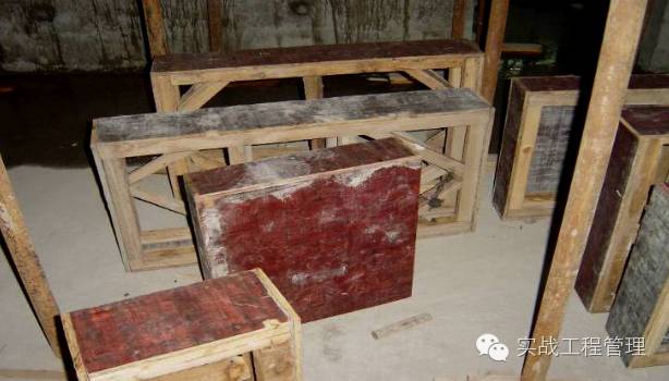

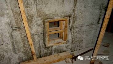

预留洞芯模
预留洞芯模
预留洞芯模
预留洞芯模
