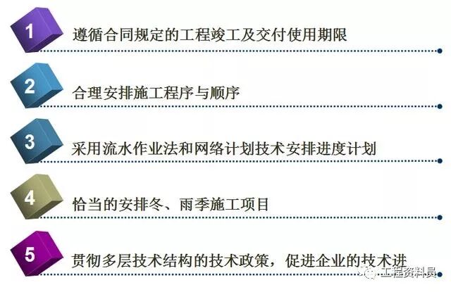

施工组织设计编制原则
1、遵循合同规定的建筑工程竣工及交付使用期限
图片每期交工的项目都可以独立的生产发挥效益,也就是使主要项目与附属项目同时完工,同时交付使用。
2、合理安排施工程序与顺序
建筑安装工程有着本身的客观规律,按照反映这种客观规律的程序施工,能够保证各项施工活动互相促进,紧密衔接,避免不必要的重复过程,加快施工进度,缩短工期。
在安排施工程序时,通常需注意以下几点:
(1)要及时完成有关建筑施工准备工作,为正式施工创造条件。例如砍伐树木,拆除原有建筑物,设置围墙,铺设临时供电、供水管网及道路,建设临时生产生活设施等。
(2)正式施工时应该先进行场地平整。铺设场区地下管网, 修筑道路等现场性工程,以及可供施工使用的永久性建筑物。在正式开始之前就先安排完成这些工程有利于利用有永久性管线,道路等为施工服务,减少建设施工暂设投资,并方便现场平面管理。在安排管线、道路施工时一般宜先场外后场内,场外由远而近、先主干后分支、地下工程要先深后浅,排水工程要先下游后上游。
(3)对于单体建筑物,构筑物的施工顺序,即要考虑空间顺序也要考虑各工种之间顺序,空间顺序是解决流向问题,它必须根据生产需要、缩短工期和保证工程质量的要求来决定,工种顺序是解决时间上搭接的问题,它必须做到保证质量、工种之间相互创造条件,充分利用工作面争取时间。
3、采用流水作业法和网络计划技术安排进度计划。
采用流水作业法组织施工,以保证工程连续地、均衡地、有节奏地进行,合理的使用人力、物力、财力资源。
4、恰当的安排冬、雨季施工项目。
对于那些必须进入冬、雨期的施工项目,应制定并落实切实可行的施工技术措施,以增加有效的施工天数,提高施工的连续性和均衡性。
5、贯彻多层技术结构的技术政策,促进企业的技术进步
贯彻多层技术结构的技术政策,因时因地制宜的促进企业的技术进步。也就是说要贯彻工厂预制,现场预制、现场安装、现场浇注相结合的原则,选择最恰当的最经济有效的预制安装方案或机械化现场施工方案,不能盲目地追求预制、装配化程度的提高。
贯彻先进机械、简易机械和改造改良机具相结合的方针,恰当地选择自行装备、租赁机械或机械化分包施工等方式施工,不能片面施调提高施工机械化程度。同时要积极采用新材料、新工艺、新装备与新技术。促进技术进步和机械化施工相结合的工程特点和现场条件,使技术的先进性、适用性和经济合理性相结合,防止贪大求洋和片面追求先进忽视经济合理性的形式主义做法。
此外,应从实际出发,做好人力、物力的综合平衡,组织均衡施工。尽量利用正式工程原有或就近已有的设施、房屋,以减少施工暂设工程;尽量利用当地资源,合理安排运输,减少物资运输量和二次倒运;精心进行现场规划布置,节约施工占地,不占或少占农田、果园、防止事故,做到建筑文明施工。

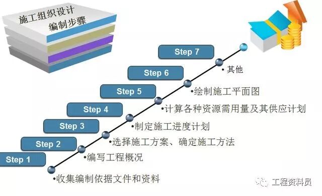

收集编制依据文件和资料
1)工程项目设计施工图纸。
2)工程项目所要求的施工进度和要求。
3)施工定额、工程概预算及有关技术经济指标。
4)施工中可配备的劳力、材料和机械装备情况。
5)施工现场的自然条件和技术经济资料。
6)技术标准、规范及上级有关规定
编写工程概况
主要阐述工程的概貌、特征和特点,工程开、竣工时间,参建单位以及有关要求等。
选择施工方案、确定施工方法
主要确定对工程建筑施工的先后顺序、选择施工机械类型及其合理布置。明确工程施工的流向及流水参数的计算,确定主要项目的施工方法等(总设计还需先做出施工总体布署方案)。
制定建筑施工进度计划
包括确定施工顺序,划分施工项目,计算工程量,劳动量和机械台班数量,确定各施工项目的作业时间,组织各施工项目的搭接关系,绘制施工进度图表,一般采用横道图和网络图来表示。
计算各种资源需用量及其供应计划
计算施工现场所需要的各种资源需用量及其供应计划(包括各种劳力、建筑材料、机械及其加工预制品等)。
绘制施工平面图
用图的形式将工程所需施工机械、加工场地、材料、构件、半成品件堆放场地,临时运输道路,临时供电、供水供热及其它临时设施合理布置,以便施工中按图布置和管理。
其 他
针对有关工程的质量通病和易于发生安全问题的环节,订出防治措施、制定降低成本(如节约劳力、材料、机具及临时设施费等)的具体措施、超奖减罚等的具体要求和技术经济指标。
