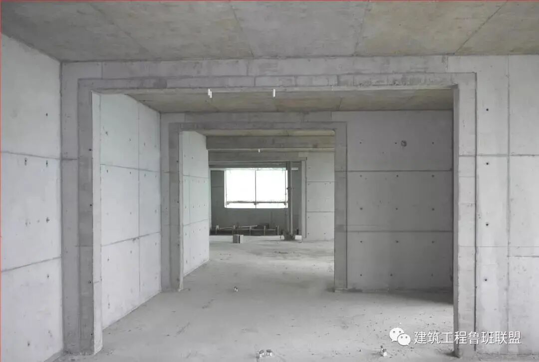

在常规的住宅工程施工中,现浇结构剪力墙是采用抹灰做法,如:20mm厚左右的1:3水泥砂浆两遍成活,施工量大且存在质量通病。南通二建实例项目创新了施工工艺,采用“清水剪力墙免粉刷施工工艺”,有效杜绝了粉刷层的空鼓和开裂等质量通病,同时也带来良好的经济效益,分享给工程朋友们参考借鉴。

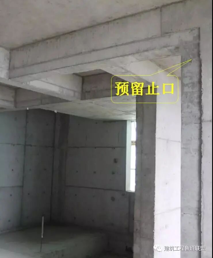

本工艺在保证一次结构剪力墙支模与成型质量同时,在砌体与剪力墙及连梁交接部位,一次结构阳角边口预留止口,作为30cm宽钢丝网工作面,有效保证清水剪力墙免粉刷与加气块砌体粉刷层交接处,无开裂现象。适用于主体结构中剪力墙、连梁、框架柱、框架梁。

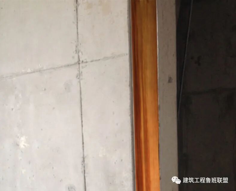

结构阳角放置板条
在剪力墙、连梁模板配模预拼时,在模板内侧,其结构成型阳角部位增设竖向和水平向夹板条,板条宽为15cm,夹板条厚度为12mm。
阳角放置板条

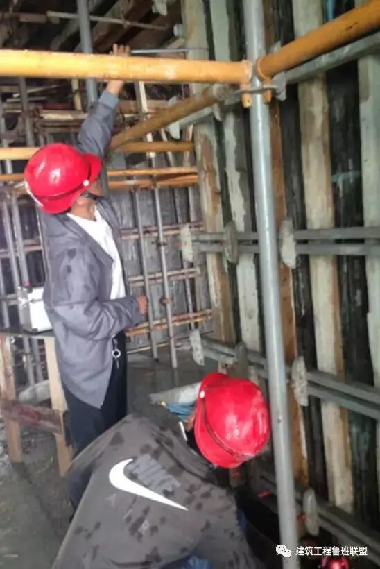

模板加固并验收
剪力墙、连梁模板加固完成后,由班组全数自检合格后,由项目部质检员进行专职验收。对于专检发现不合格点翔实记录,经整改复查通过,方可进行下一道工序施工。
支模垂直度验收
专检整改

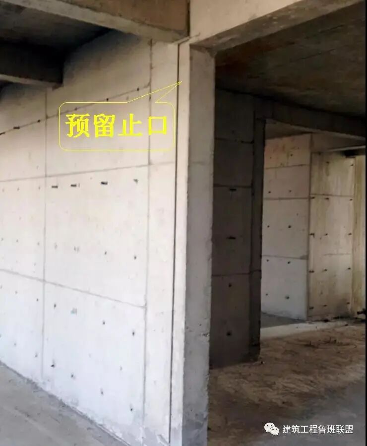

混凝土浇筑、拆模

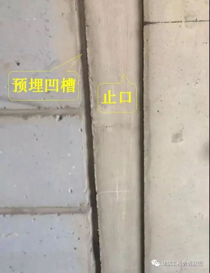

浇筑完成,竖向剪力墙板及连梁侧面砼达到一定强度后拆模,下图是拆模后结构阳角形成止口。
拆模后结构实体

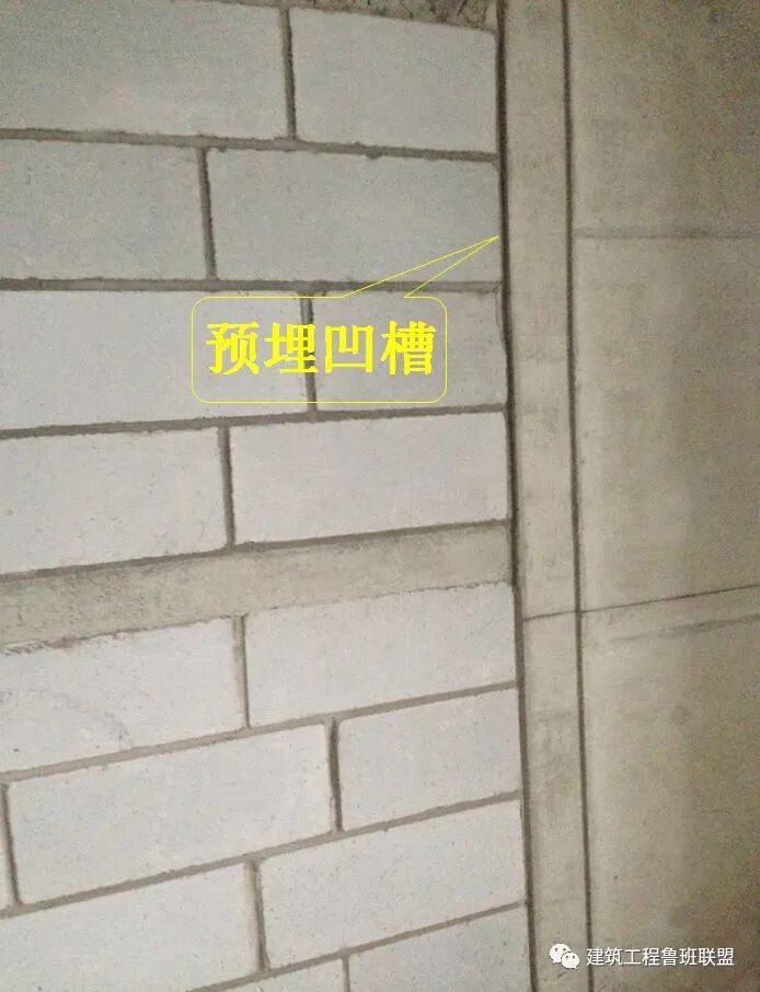

砌体与结构交接处抽槽

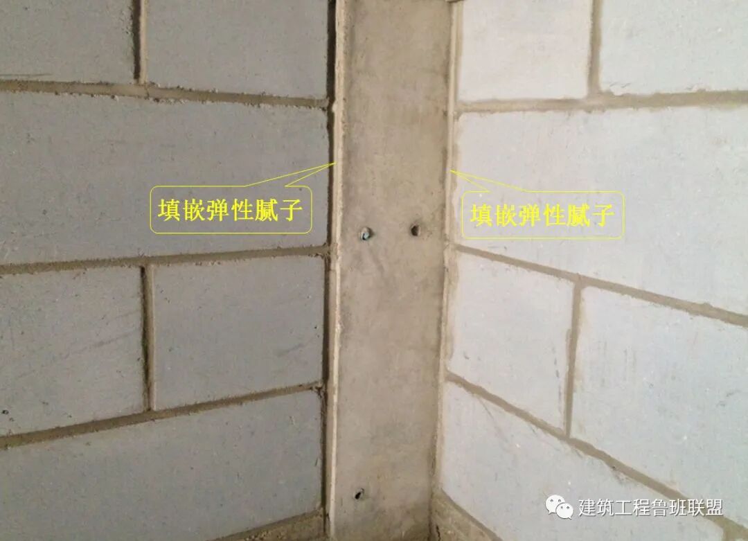

对于20cm厚填充墙体采用17cm宽加气块居中砌筑,砌体两侧各留置15mm作为粉刷层用。在砌筑时,与主体结构砼交接部位的砂浆灰缝用圆钢预抽凹槽,宽15mm深15mm。
交接处凹槽
5
凹槽嵌缝
灰缝预抽凹槽部位,在加贴钢丝网片前,用专用弹性腻子,将凹槽填嵌密实。
凹槽嵌缝

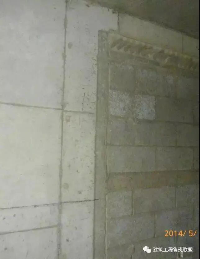

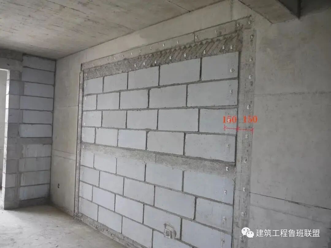

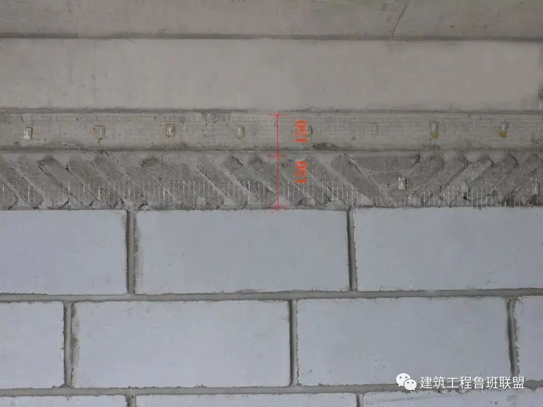

止口铺设钢丝网
在粉刷前,在预留止口部位与砌体墙交接处,铺设抗裂钢丝网片,各基体间的搭接宽度为150mm。
交接处铺设抗裂钢丝网片
7

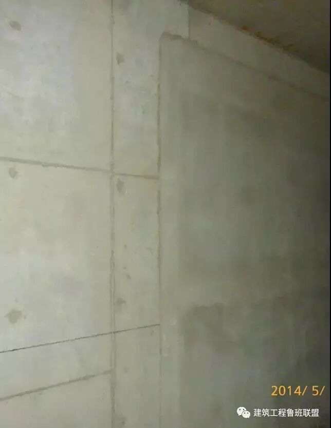

填充墙体粉刷
完成铺网,对砌块墙面喷浆后,进行砌体墙面粉刷,抹灰层厚度为15mm。剪力墙为清水免粉刷,填充墙面粉刷至结构剪力墙、连梁预留止口结束。
填充墙粉刷之前
填充墙粉刷之后

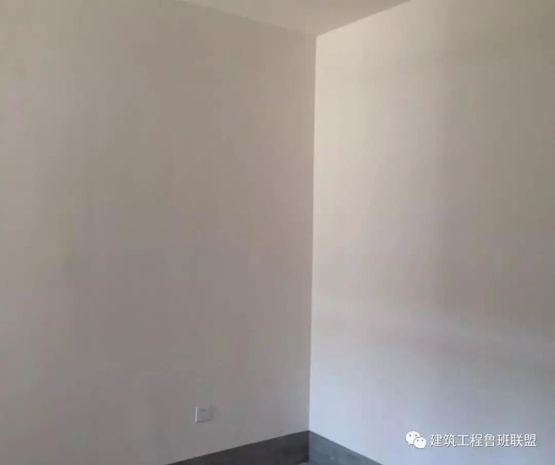

整面批腻子
先针对清水剪力墙或连梁进行细部处理:局部凹陷采用粉刷石膏补平,局部凸出采用研磨或剔凿。经找角之后进行大面腻子施工,分两遍成活(含砌体墙面粉刷层)。
需要说明的是,免粉刷施工工艺对清水墙、梁的施工质量要求较高,本工程采用优质酚醛镜面木模板,模板及支模成本比常规工程有所增加。但是,由于剪力墙、梁免粉刷,省去了大面积粉刷成本、以及后期空鼓开裂返修成本。综合比较而言,本工艺节省了成本、提升了质量。
