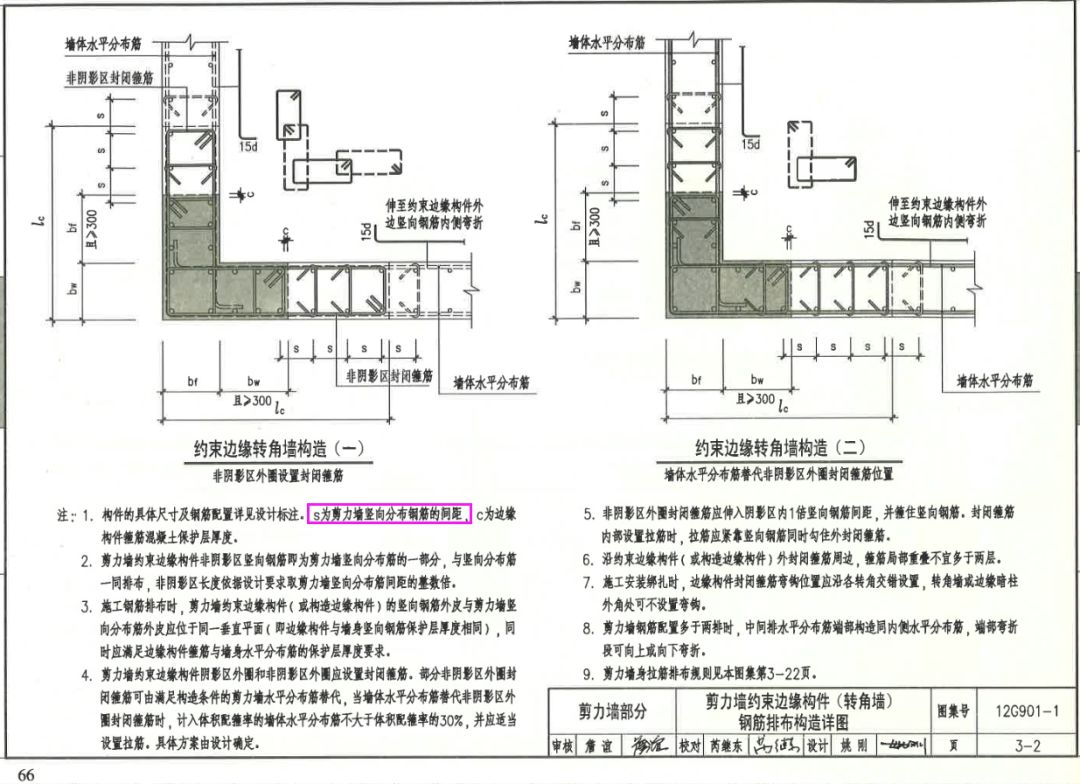

  对于剪力墙竖向分布筋和水平分布筋的起步,一直是困扰钢筋预算人员和钢筋翻样人员的一个问题。有的人认为剪力墙的水平分布筋起步距离为50mm,竖向分布筋起步距离为:s-bhc(s指竖向分布筋间距,bhc指墙的保护层);也有的人认为竖向分布筋的起步距离为:s/2(s指竖向分布筋间距),那么哪个是对的?接下来让我具体给大家分析下。

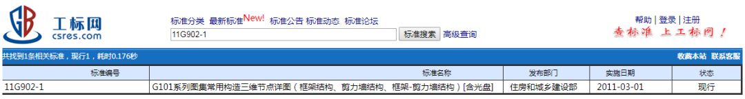

一、11G902-1图集(p10)
上面图集中解释在剪力墙钢筋的绑扎过程中要求:
①.剪力墙第一根竖向分布钢筋在距离暗柱边缘一个竖向分布筋间距处开始布置;
②.第一根水平分布钢筋在距离地面(基础顶面)50mm处开始布置(当与边缘构件或边框柱中箍筋位置冲突时,可置于箍筋上方)。
该图集目前还是现行图集,见下图:

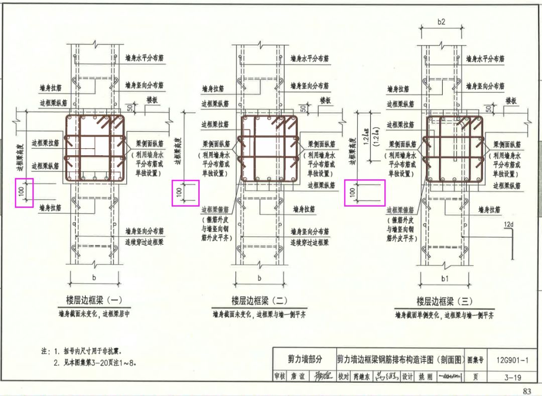

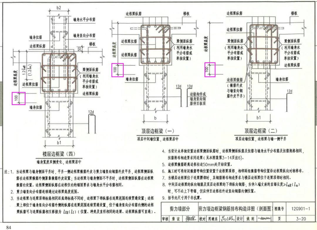

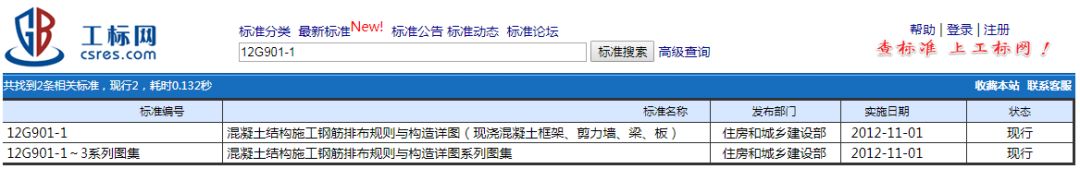

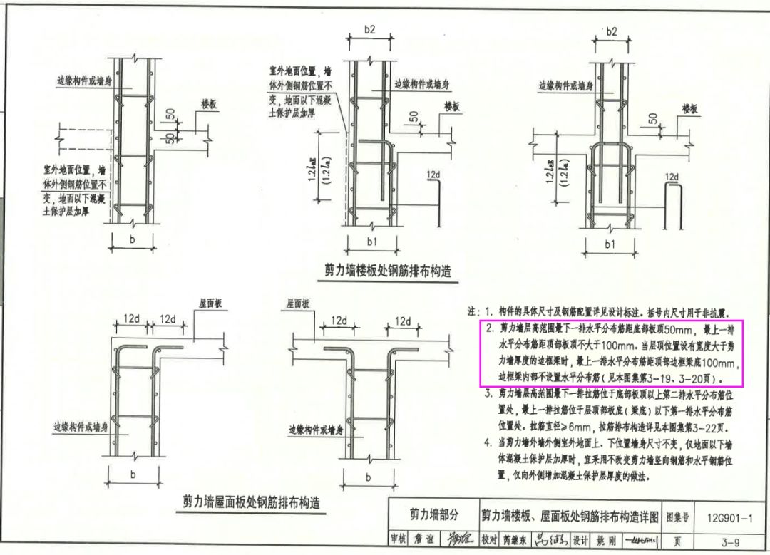

二、12G901-1 图集 (p66、p67、p68、p69、p73、p76、p77、p78、p80、p81、p83、p84)
上面7张图得出下面结论:
①.剪力墙竖向分布钢筋的起步距离为:s即竖向分布钢筋的间距;

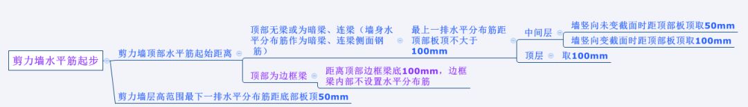

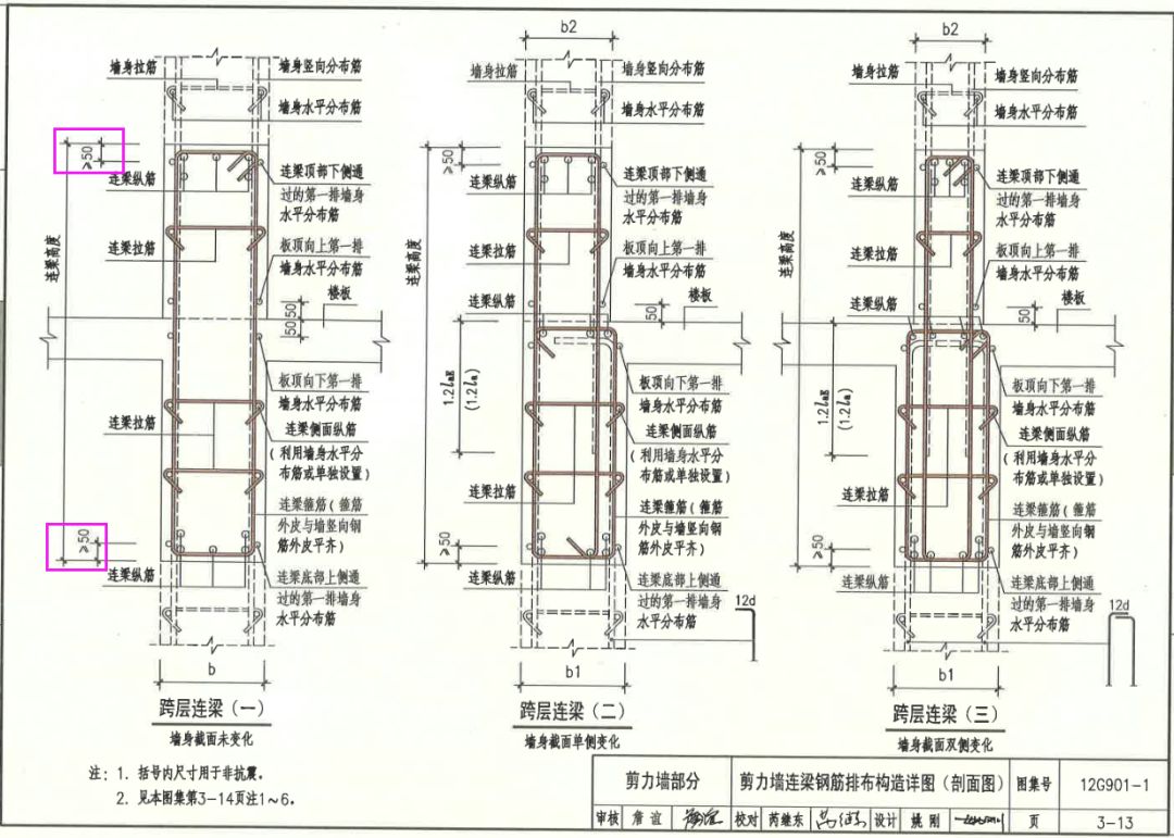

②.剪力墙水平分布钢筋的起步距离为:
注意:水平分布钢筋的起步距离层底和层顶是不一样的(见上图点开查看)

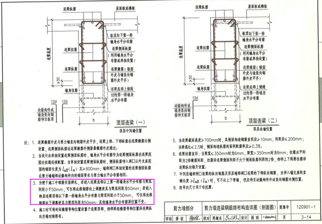

③.为便于施工中钢筋安装绑扎,若进入连梁底部以上第一排墙身水平筋与梁底间距小于50mm,可仅将此根钢筋向上调整使其与梁底间距为50mm;若进入跨层连梁顶部以下第一排墙身水平分布钢筋与梁顶间距小于50mm,可仅将此根钢筋向下调整使其与梁顶间距为50mm,其它墙身水平分布湖北原位置不变;

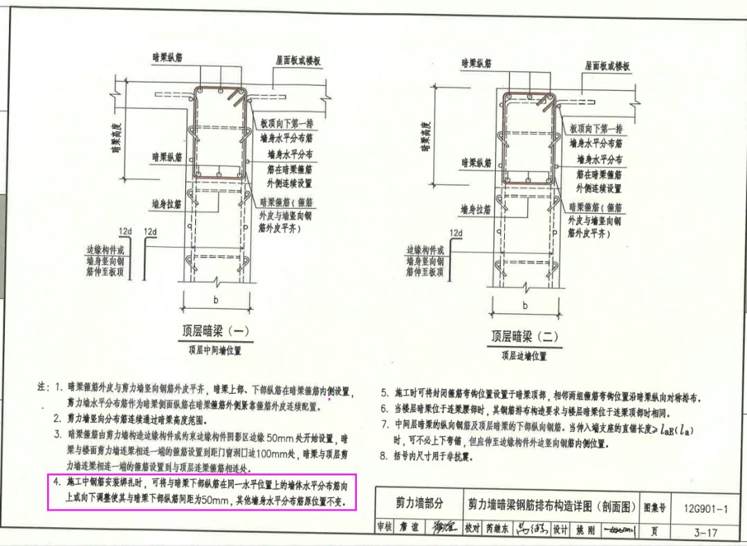

④.施工中钢筋安装绑扎时,可将与暗梁下部纵筋在同一水平位置上的墙体水平分布筋向上或向下调整使其与暗梁下部纵筋间距为50mm,其它墙身水平筋原位置不变。
该图集目前还是现行图集,见下图:

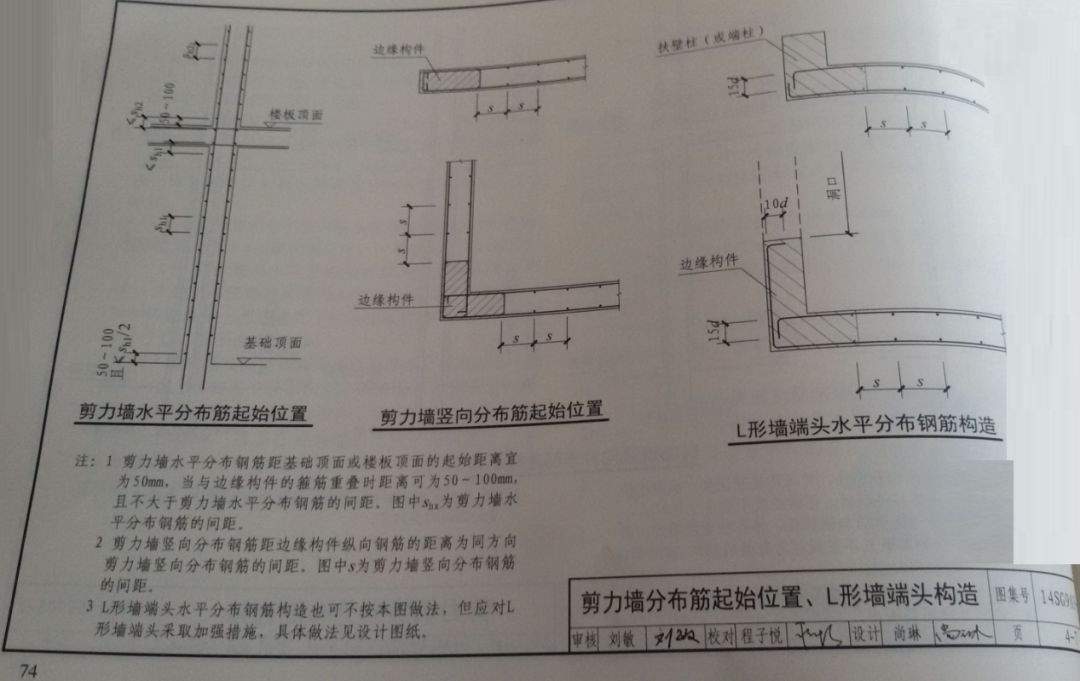

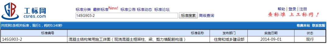

三、14SG903-2图集 (p74)
剪力墙水平筋:距离基础顶板或楼板顶面的起始距离宜为50mm,当与边缘构件的箍筋重叠时距离可为50~100mm,且不大于剪力墙水平分布钢筋的间距;
剪力墙竖向分布钢筋:距边缘构件纵向钢筋的距离为同方向剪力墙竖向分布钢筋的间距。
该图集目前还是现行图集,见下图:

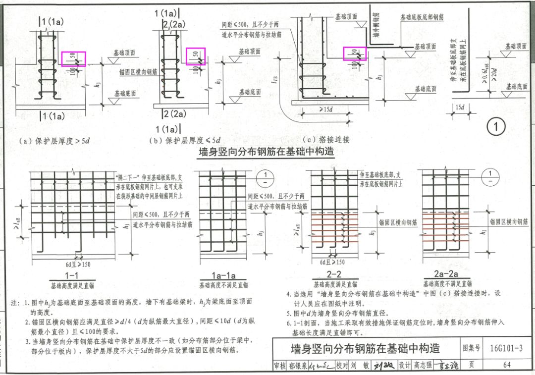

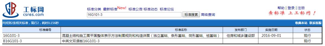

四、16G101-3图集  (p64)
剪力墙水平筋:距离基础顶板的起始距离为50mm。
该图集目前还是现行图集,见下图:

②.剪力墙水平分布钢筋的起步距离为:
