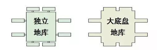

1、车库范围
独立地库与大底盘地库各有利弊,须结合地质条件及总图布局进行经济性研究,确定最优的地库布局,将地库成本控制在最初阶段;
2、车库层数
尽量不做两层地库或减少地下二层地库面积
3、车库埋深
结合场地、管线布局;有条件尽量架空、半地下停车。

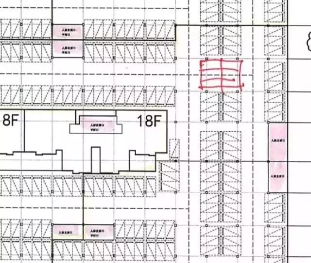

二、人防地下室问题
1、尽量降低人防等级,争取不做5级人房

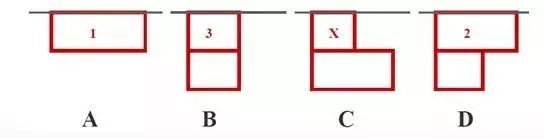

明确人防等级后再开始设计。如果是乙级人防(常5级或常6级),无需每个防护单元均设置通往室外露天的楼梯,可以借用相连的防护单位;这样可以腾出大量车位;
人防口部设置应布置在不影响停车的地方,尤其不宜布置在车道旁。
2、尽量利用汽车坡道做人防主要出入口
人防主要出入口需露出地面,并做防雨设施或做钢筋砼防倒塌棚架,既浪费又影响景观,应尽量减少;
相邻防护单元的主要出入口应合并设置。

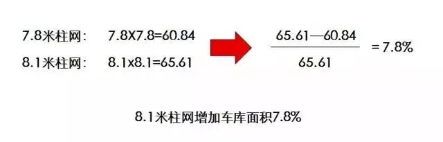

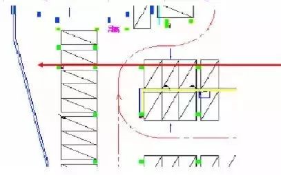

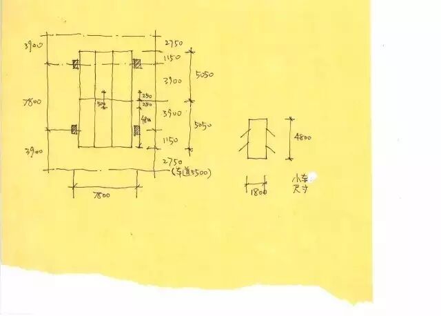

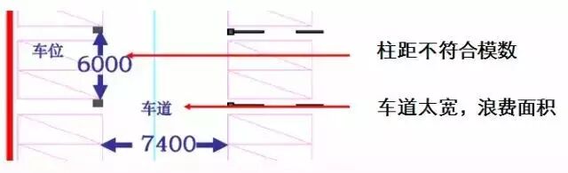

3、柱网布置

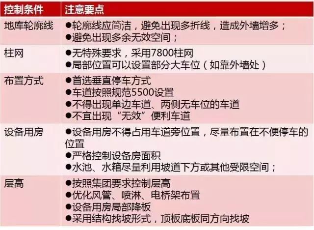

(1)集团控制标准:7800X7800
《汽车库设计规范》规定小车位1800X4800,车侧600,车尾500,两车共用,普通车位可以按照2400X5050。
7800柱网可以满足普通停车位要求(除非政府对停车有其他明确意见)。后侧有墙,车位应按照2400X5300。

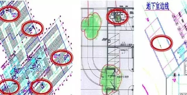

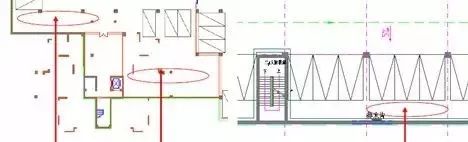

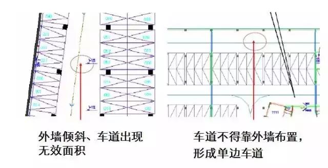

地下室轮廓线:要求平直方正,无用的面积一定要剔除。
无实际用途,应修改地库轮廓。
无实际用途,修改地库轮廓或改作他用。

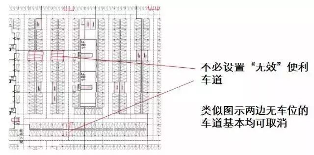

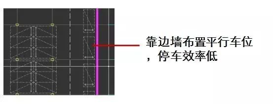

4、布置方式
布置方式
设备用房面积需要严格控制
5、设备用房面积需要严格控制

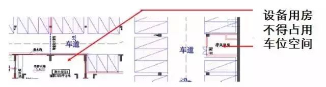

6、设备用房位置需要仔细斟酌
车道两边是车位布置的黄金宝地,设备房(以及非机动车库)不应挤占停车位置;
此处位置规整且靠近车道,不宜布置设备用房。
可尽量利用塔楼下方、边角空间等不方便停车的位置布置设备房。
设备房设置在塔楼下方,应注意水泵房及变压器的低频噪音对首层住户有影响,上部有水房间对下部电房有影响。

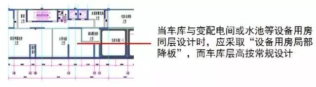

(3)对常用设备配置要求不清楚。当车库与变配电间或水池等设备用房同层设计时,未采取设备用房处局部降板,而是一同按照设备房的高度来设置同层层高。

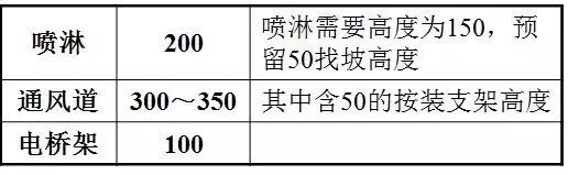

(6)设备常用计算高度

车库层高= 车库底板构造面厚度+停车库净高2.2米+通风+(喷淋高度)+(电桥架)+顶板梁高。
风道下无喷淋,层高可以控制在3.40米;
(100+2200+300+800)
风道下有喷淋,层高可以控制在3.60米;
(100+2200+200+300+800)
集团控制标准:普通地库3.6m;人防车库3.8m。

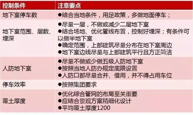

六、总结
综上所述,不同阶段有不同的控制要点,如下图。
规划阶段控制要点:
方案阶段控制要点:
