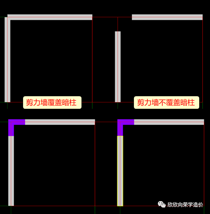

绘制原则是:
剪力墙覆盖暗柱
也就是剪力墙绘制时,遇到暗柱拉通,而不是在暗柱边断开。

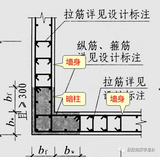

剪力墙又称抗震墙或结构墙。房屋或构筑物中主要承受荷载或地震作用的墙体,防止结构剪切破坏,又称抗震墙,用钢筋混凝土做成。
暗柱
暗柱,也叫墙柱。暗柱是剪力墙中边缘构件的别称,是剪力墙的一部分。
一般位于墙肢平面的边缘,主要用于承载墙体受到的平面内弯矩作用。暗柱宽度和墙身等同,在外观上暗藏于墙中不易辨别,故而得名。

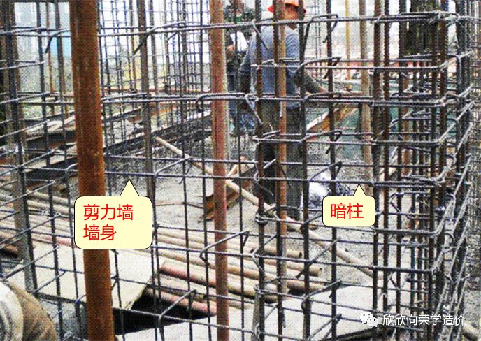

简而言之,暗柱其实就是剪力墙里的一部分。很多新手一开始都犯一个错误,认为暗柱是传统意义上的柱子,套定额时,给暗柱套上的异形柱的定额,暗柱应该套剪力墙的相关定额子目。

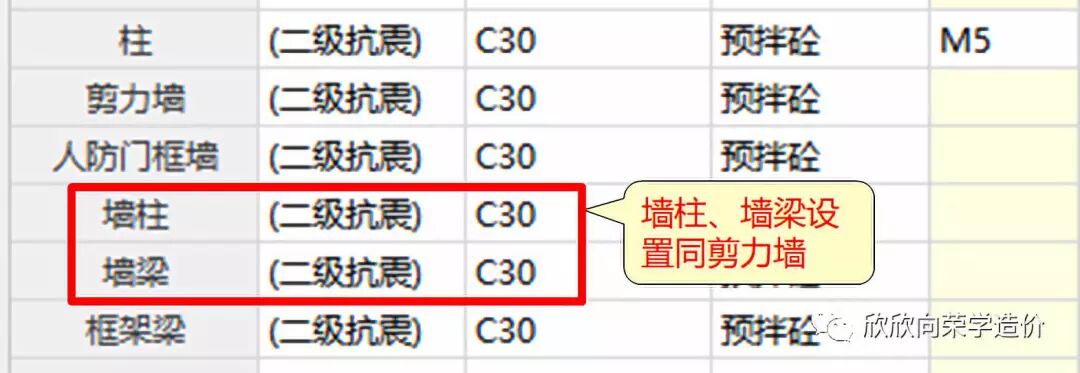

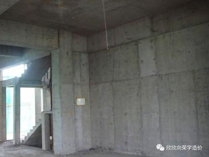

现场做的时候,暗柱部位只是钢筋加强的。混凝土浇筑是和剪力墙一起浇筑的。浇筑完混凝土,抹上灰后,不区分剪力墙墙身,暗柱,统一都是剪力墙。
同理在调整混凝土标号时,暗柱,暗梁等全是跟着剪力墙走的,很多同学在图纸找不到,其实按照剪力墙设置就行,还有保护层的设置。
了解了剪力墙和暗柱的关系后,我们看看为什么绘制时剪力墙一定要覆盖暗柱。

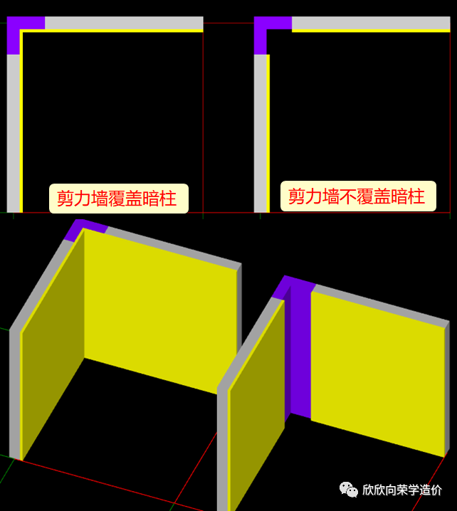

我们来对比看一下,当剪力墙覆盖覆盖暗柱,和剪力墙遇到暗柱断开绘制时的差异。

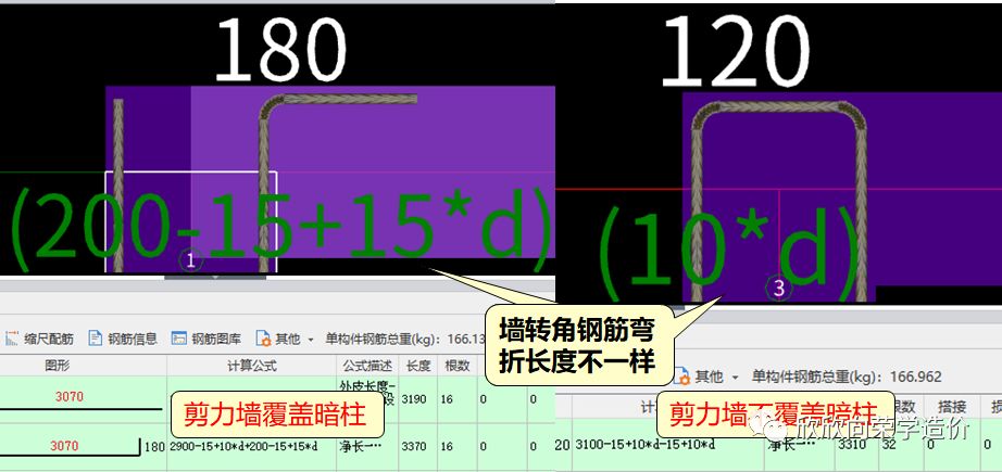

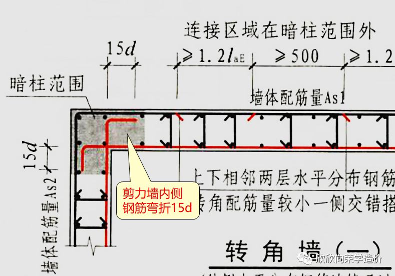

 1、钢筋量
汇总后,可以看到钢筋弯折长度出现了问题。
覆盖暗柱的,钢筋锚入相交墙15d
不覆盖暗柱的,钢筋封边10d
实际应该是怎么样的呢?
我们看一下16g-1图集71页,很明显覆盖暗柱画法,钢筋计算是对的。

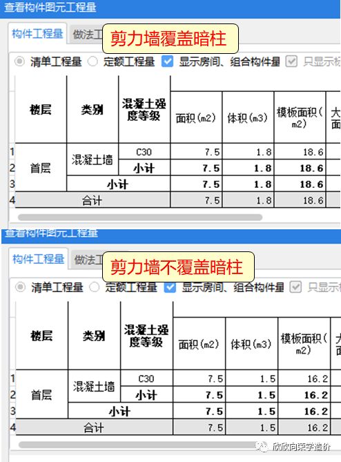

2、混凝土量
由于不覆盖暗柱画法,剪力墙在暗柱边断开,汇总时混凝土量和模板量一定会少。
3、装修量
再来看一下装修的布置,如下图
可以看到墙面只附着在剪力墙上,实际工程量计算看各地区软件计算方法,有的会把暗柱部分的墙面装修计算上,有的则不会计算。

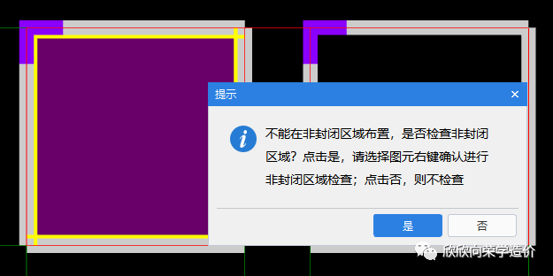

平常大家点装修时,提示房间不封闭,如下图
其实,就是墙体不封闭,可能就有些地方的暗柱里没有画上剪力墙。
所以大家平常绘制时,一定要注意
剪力墙覆盖暗柱
绘制剪力墙时,拉通布置,覆盖上暗柱。关于剪力墙和暗柱你还有什么补充的,可以留言里分享。
