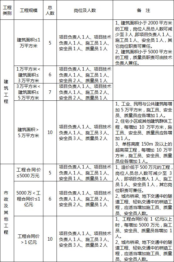

近日,是施工项目部进行组织调整的好时机,旨在加强和改进项目部下一年度的工作。本文摘自《湖南省建设工程施工项目部和现场监理部关键岗位人员配备管理办法》,根据项目规模提出了岗位人员的配备标准,并且总结了各岗位人员的任职条件及主要职责,这对于我们组建施工项目部并进行人员考核、配备和管理很有帮助,值得大家参考借鉴!
关键岗位人员配备标准
注:
1、建筑面积相差10%以内,可按低档执行,其中安全员按规定执行,不得降低配备标准。
2、此标准为关键岗位人员最低配备标准。
3、对于复杂的体育场所、综合性工程以及工期较紧、多班施工作业的工程,在以上配备标准基础上应适当增加施工员、质量员、安全员人数。
